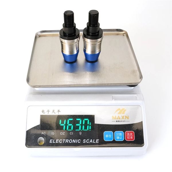

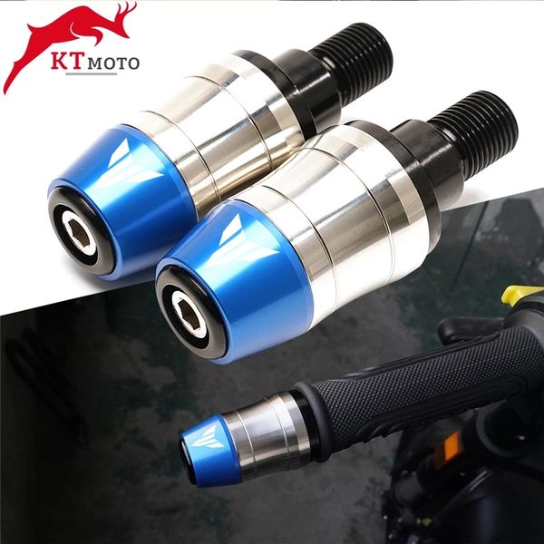

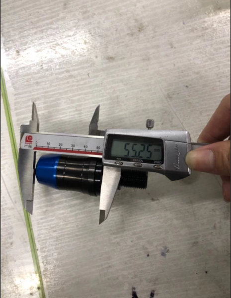

TRANCELINE Publicado 19 de Enero del 2021 Autor Compartir Publicado 19 de Enero del 2021 Hace 2 horas, Rogers dijo: He encontrado estas otras en acero cromado que la verdad aparte de tener un buen peso por diseño son muy chulos pero como dije antes puede alargar demasiado el manillar Pues la verdad esta muy bien, me gusta mucho incluso mas que los que tengo montados ahora. Esta claro que la prueba de fuego si van o no bien y se nota la diferencia es probarlos como comentas, sobre una superficie rugosa y hacer tumbadas (los que llevo montados ahora). De los que hablas, pues si, son bastante mas largos 4.5 mm vs 5.5 mm, estamos hablando de 10 mm de diferencia, pero si mejoran sustancialmente las vibraciones, creo que ese extra de medida en un principio es asumible. Me apunto también los que dices, por si en un futuro decido cambiar los que tengo montados ahora. Gracias a ti también Rogers, toda la info que podamos compartir y sea de ayuda a los compañeros del foro es de mucha ayuda y utilidad, ya me contarás si te decide en montar los que tu dices o no. P.D. Con los que llevas ahora ¿van mejor que con los originales?. Enlace al comentario Compartir en otros sitios web More sharing options...

Rogers Publicado 24 de Enero del 2021 Compartir Publicado 24 de Enero del 2021 En 19/1/2021 en 11:30 , TRANCELINE dijo: Pues la verdad esta muy bien, me gusta mucho incluso mas que los que tengo montados ahora. Esta claro que la prueba de fuego si van o no bien y se nota la diferencia es probarlos como comentas, sobre una superficie rugosa y hacer tumbadas (los que llevo montados ahora). De los que hablas, pues si, son bastante mas largos 4.5 mm vs 5.5 mm, estamos hablando de 10 mm de diferencia, pero si mejoran sustancialmente las vibraciones, creo que ese extra de medida en un principio es asumible. Me apunto también los que dices, por si en un futuro decido cambiar los que tengo montados ahora. Gracias a ti también Rogers, toda la info que podamos compartir y sea de ayuda a los compañeros del foro es de mucha ayuda y utilidad, ya me contarás si te decide en montar los que tu dices o no. P.D. Con los que llevas ahora ¿van mejor que con los originales?. Los de la foto que te puse en el post son los que vienen de fábrica... de 250g y entiendo que no conviene rebajar demasiado el peso por lo cual descarto los ligeros de aluminio y seguramente acabaré montando esos de acero inox. De momento los actuales los he customizado un poco: A TRANCELINE le gusta esto Enlace al comentario Compartir en otros sitios web More sharing options...
TRANCELINE Publicado 26 de Enero del 2021 Autor Compartir Publicado 26 de Enero del 2021 (editado) En 24/1/2021 en 19:26 , Rogers dijo: Los de la foto que te puse en el post son los que vienen de fábrica... de 250g y entiendo que no conviene rebajar demasiado el peso por lo cual descarto los ligeros de aluminio y seguramente acabaré montando esos de acero inox. De momento los actuales los he customizado un poco: Los que llevas son muy parecidos en la forma a el que llevaba mi Majesty de fábrica, los tuyos se ven algo mas largos, imagino a que son mas pesados, esta bien la customización, no te a quedado nada mal. Como te dije anteriormente los que encontraste de acero cromado me gustan y puede ser que me anime a comprarlos y así comparar con los que tengo ahora que son mas ligeros en comparación a los de acero cromado. P.D. Por cierto, los de acero cromado que me comentas ¿ donde los encontraste, en Aliexpress? si puedes poner el link del enlace te lo agradecería para ver el precio y opciones de color, gracias de nuevo Rogers. Editado 26 de Enero del 2021 por TRANCELINE corrección Enlace al comentario Compartir en otros sitios web More sharing options...

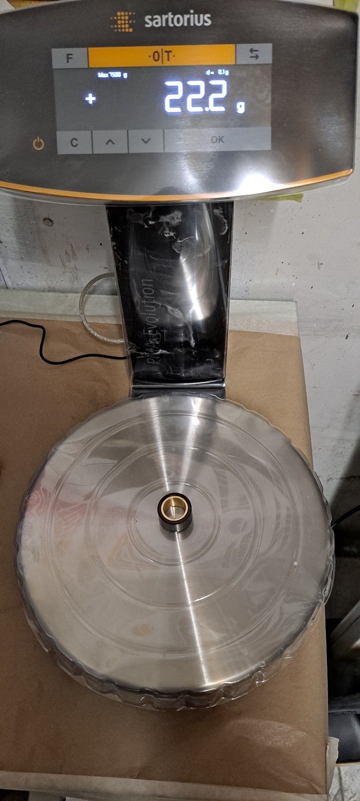

oarirab Publicado 27 de Marzo del 2023 Compartir Publicado 27 de Marzo del 2023 (editado) Buenas de nuevo. Hoy puse los rodillos, 17 gramos. Cuando desmonte pesé los de serie, que por cierto, se los cambiaron al igual que la correa y están nuevos. Bueno, pesan 22 gramos cada uno. Ya me acojoné... verás como sale ahora la bicha, pero no, parece que no sale muy loca, eso si, ahora es muy progresiva y acelera bastante rápido. Tengo que probarlos en condiciones, que no me ha dado tiempo. Las vibraciones al salir casi no existen. Mejoró.mucho en ese aspecto. Bueno, ya os seguiré contando como van esos rodillos. 😉 Editado 27 de Marzo del 2023 por oarirab A Dundermiflin y tumaproducciones les gusta esto Enlace al comentario Compartir en otros sitios web More sharing options...
