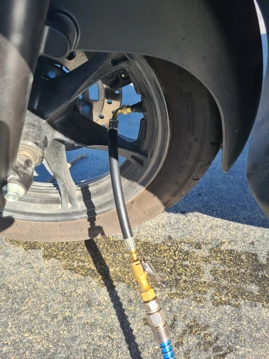

indalezio Publicado 12 de Noviembre del 2020 Compartir Publicado 12 de Noviembre del 2020 He visto por Ali unas luces para poner en el casco que tienen buenas opiniones y también unos extensores de la válvula de las ruedas en ángulo recto que facilitan el inflado. ¿Cómo lo veis, alguien ha puesto algo parecido? Pongo imagen porque no recuerdo si puedo poner enlaces Enlace al comentario Compartir en otros sitios web More sharing options...
ugena44 Publicado 12 de Noviembre del 2020 Compartir Publicado 12 de Noviembre del 2020 cuidado con las válvulas acodadas que pueden rozar en la moto. hay que asegurarse de que no lo hacen pues te puedes quedar tirado en cualquier momento. no serías el primero. una de las precauciones es ponerlas longitudinalmente a la rueda. que no se olvide! Enlace al comentario Compartir en otros sitios web More sharing options...

indalezio Publicado 13 de Noviembre del 2020 Autor Compartir Publicado 13 de Noviembre del 2020 Ciertamente es algo que hay que tener muy en cuenta, por ello tal vez la de ángulo de 90 º no sea la mas idónea, seguramente la que habrá que probar sea la del ángulo de 120º aprox. que por cierto ya he visto que la montan en algunos coches. Pero desde luego que la posición de la válvula longitudinal no es la mas cómoda para poner la boquilla del inflador. Enlace al comentario Compartir en otros sitios web More sharing options...

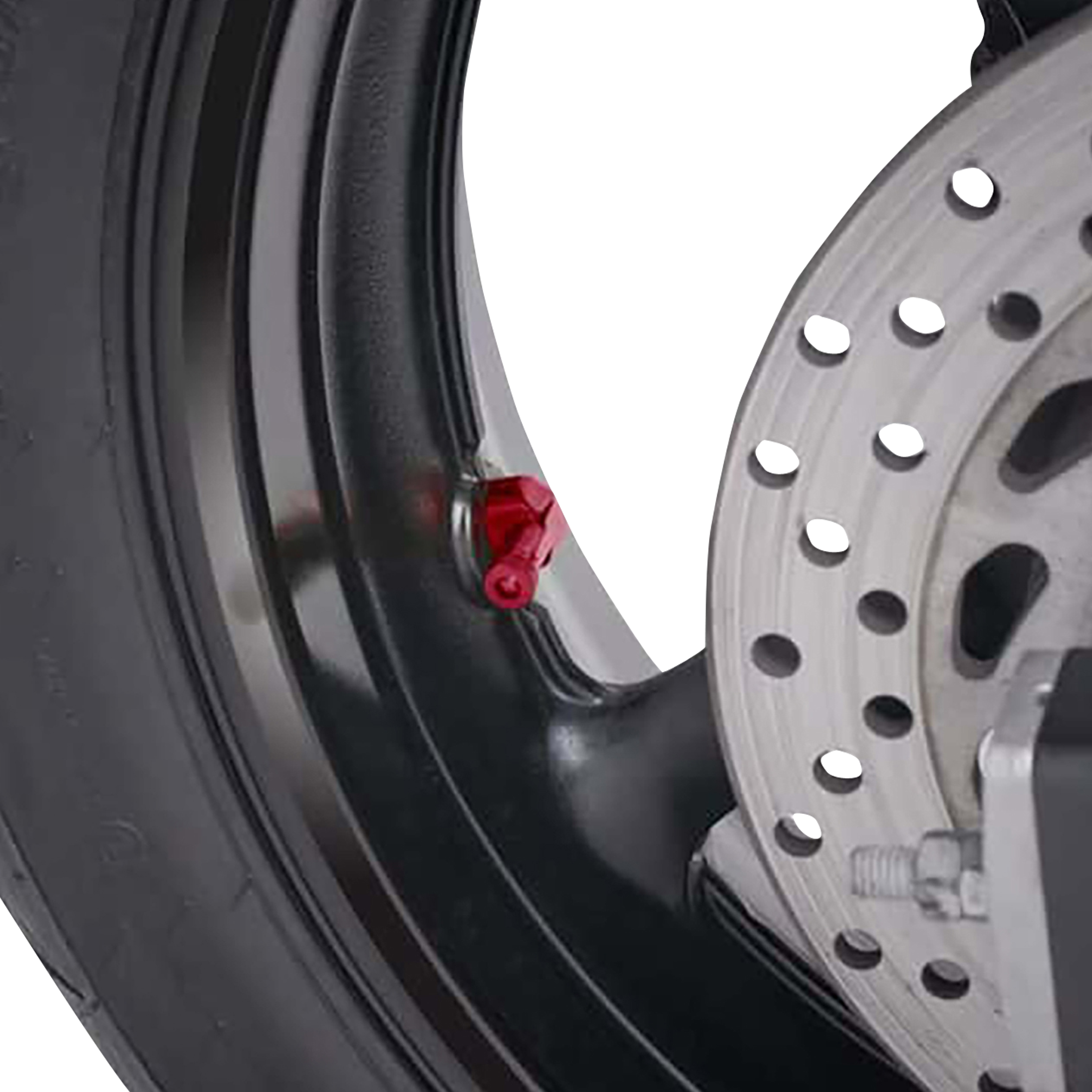

indalezio Publicado 31 de Enero del 2021 Autor Compartir Publicado 31 de Enero del 2021 En 29/1/2021 en 21:08 , Rogers dijo: Recién cuando cambié los neumáticos lo 1º que le dije al del taller es que me pusiera una válvula acodada en la rueda delantera (la trasera ya venía de fábrica) pq ya estaba hasta las narices de pasarlas canutas cada vez que metia aire en las ruedas. Una vez montada se me abrió el cielo... la verdadera salud, os lo recomiendo. Pues si pudieras decirnos el modelo o subir una foto se agradecería, mas que nada por ver el modelo y tener seguridad de que no roza con nada. Saludos Enlace al comentario Compartir en otros sitios web More sharing options...
Rogers Publicado 31 de Enero del 2021 Compartir Publicado 31 de Enero del 2021 Hace 6 horas, indalezio dijo: Pues si pudieras decirnos el modelo o subir una foto se agradecería, mas que nada por ver el modelo y tener seguridad de que no roza con nada. Saludos Me lo pusieron en el taller donde talonaron las cubiertas... ni idea de la marca aunque parecen clavaditos a los que comercializa Puig. Son de tamaño reducido y como se puede apreciar apenas sobresalen del primer nervio de la llanta por lo que difícilmente van a rozar con nada. Un saludo Enlace al comentario Compartir en otros sitios web More sharing options...

indalezio Publicado 1 de Febrero del 2021 Autor Compartir Publicado 1 de Febrero del 2021 Lo de las válvulas invisibles en una opción a tener en cuenta al cambiar las gomas. Yo voy a probar con esto de quita y pon y haber que tal resulta, ya que hay uno que afirma ir bien para scooter y sobre todo para la rueda trasera. https://es.aliexpress.com/item/32954416852.html?spm=a2g0o.detail.1000014.25.633b3279lJelM8&gps-id=pcDetailBottomMoreOtherSeller&scm=1007.13338.183346.0&scm_id=1007.13338.183346.0&scm-url=1007.13338.183346.0&pvid=eded6a5e-705a-4c7a-b561-22ea2e2becf0&_t=gps-id:pcDetailBottomMoreOtherSeller,scm-url:1007.13338.183346.0,pvid:eded6a5e-705a-4c7a-b561-22ea2e2becf0,tpp_buckets:668%230%23131923%2310_668%23888%233325%2318_3338%230%23183346%230_3338%233142%239890%235_668%232846%238110%231995_668%232717%237563%23596_668%231000022185%231000066058%230_668%233422%2315392%2349620 Enlace al comentario Compartir en otros sitios web More sharing options...
cordobitax Publicado 1 de Febrero del 2021 Compartir Publicado 1 de Febrero del 2021 En 31/1/2021 en 8:44 , Rogers dijo: Me lo pusieron en el taller donde talonaron las cubiertas... ni idea de la marca aunque parecen clavaditos a los que comercializa Puig. Son de tamaño reducido y como se puede apreciar apenas sobresalen del primer nervio de la llanta por lo que difícilmente van a rozar con nada. Un saludo tiene buenisima pinta y muy al ras de la llanta que hace que el centro de gravedad quede pegado a la base por lo que no deveria de vibran nada,cuando se pongan los plomitos del contrapeso quedaria perfecto,me gustan me gustan. Enlace al comentario Compartir en otros sitios web More sharing options...
indalezio Publicado 2 de Febrero del 2021 Autor Compartir Publicado 2 de Febrero del 2021 Las he visto por menos de 20 € y sin duda merecen la pena, aunque, en mi caso, habrá que espera a cambiar las gomas que será para el verano. https://www.xlmoto.es/piezas-de-moto/neumaticos-de-moto_c52/accesorios-para-neumaticos_c82/valvulas-de-neumatico-puig-90-grados-83mm-rojas_pid-PIA-172696?gclid=CjwKCAiAjeSABhAPEiwAqfxURWtTzA--74FLQuRTejKoIt7JXUvql-nxs1JgbhVTMzsjdxlvJoL2rxoCF9UQAvD_BwE&gclsrc=aw.ds Enlace al comentario Compartir en otros sitios web More sharing options...
