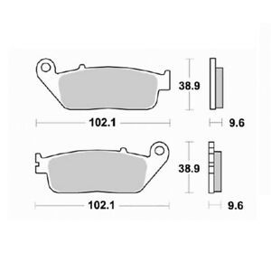

cordobitax Publicado 14 de Noviembre del 2020 Autor Compartir Publicado 14 de Noviembre del 2020 si si las he visto pero hay un problemilla y es que creo (no lo se seguro) que esas pastillas delanteras no me valen,corregidme si me equivoco pero creo que las delanteras son las mismas para la 300 que la 125 pero con abs porque tienen la misma pinza,si es 125 sin abs tiene otra pinza y son otras,las traseras si son para todas iguales por lo que esas no me valen.creo que fue a ellos a los que les envie un mensaje preguntando esto mismo y han pasado de mi asique,si por mi fuera ya estarian compradas ahi. las de 125 sin abs son iguales pero mas cortas y sin uno de los picos que tienen en la parte superior Enlace al comentario Compartir en otros sitios web More sharing options...
Rogers Publicado 14 de Noviembre del 2020 Compartir Publicado 14 de Noviembre del 2020 Hace 2 horas, cordobitax dijo: si si las he visto pero hay un problemilla y es que creo (no lo se seguro) que esas pastillas delanteras no me valen,corregidme si me equivoco pero creo que las delanteras son las mismas para la 300 que la 125 pero con abs porque tienen la misma pinza,si es 125 sin abs tiene otra pinza y son otras,las traseras si son para todas iguales por lo que esas no me valen.creo que fue a ellos a los que les envie un mensaje preguntando esto mismo y han pasado de mi asique,si por mi fuera ya estarian compradas ahi. las de 125 sin abs son iguales pero mas cortas y sin uno de los picos que tienen en la parte superior Según EBC Brakes la referencia para la parte delantera de la K-XCT 125cc es la SFA142 en pastilla orgánica... en carbono es la SFAC142 y en sinterizada es la SFA142hh. Hay que tener cuidado pq a veces las tiendas tienen las referencias equivocadas. Un saludo Enlace al comentario Compartir en otros sitios web More sharing options...
