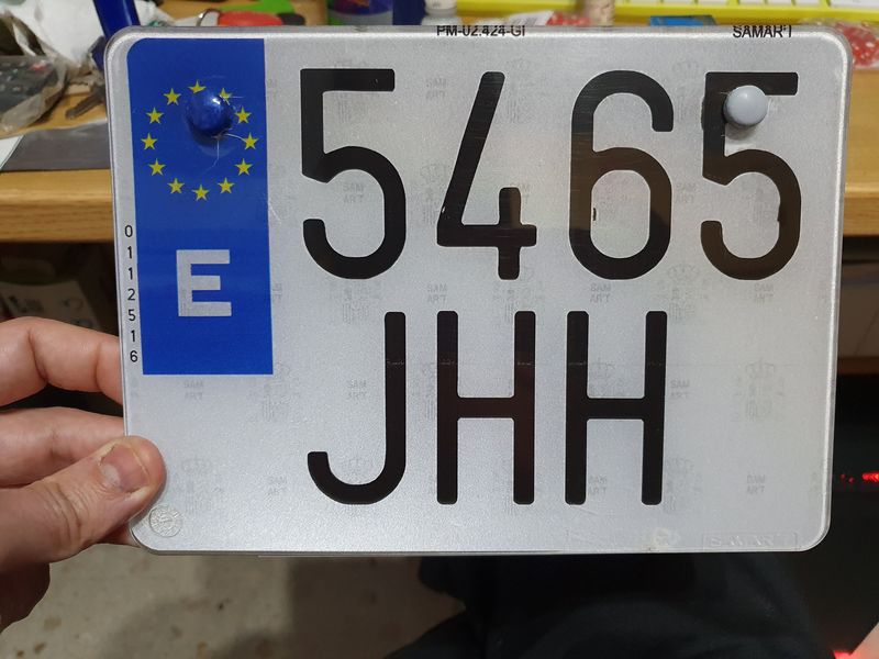

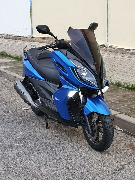

cordobitax Publicado 16 de Noviembre del 2020 Autor Compartir Publicado 16 de Noviembre del 2020 tapones de matricula pintados lo mas parecidos al fondo...iba a ir otra cosa decorativa pero era un canteo jejej y empiezan a venir las chuches Enlace al comentario Compartir en otros sitios web More sharing options...

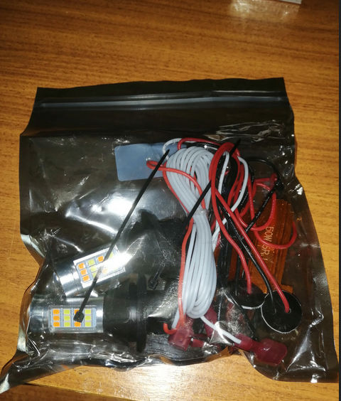

Tiritos Publicado 16 de Noviembre del 2020 Compartir Publicado 16 de Noviembre del 2020 Hace 7 minutos , cordobitax dijo: Todo muy bien, pero las lámparas led no te van a ir bien, ya que las ópticas no son adecuadas y difuminan el haz alumbrando mal y deslumbrando bien. Un saludo Enlace al comentario Compartir en otros sitios web More sharing options...

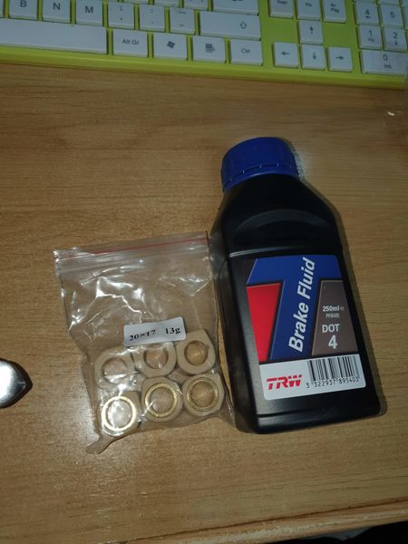

cordobitax Publicado 16 de Noviembre del 2020 Autor Compartir Publicado 16 de Noviembre del 2020 ya que me escoñais el hilo....por lo menos decirle algo bonito a mi moto jajaajaja que digo yo que que pocos emoticonos tiene este foro no??? molaria tener bastantes mas. por otro lado hoy ya he montado los rodillos esos raros y como no tengo la pieza del basculante soldada pues no puedo ni probarla Enlace al comentario Compartir en otros sitios web More sharing options...

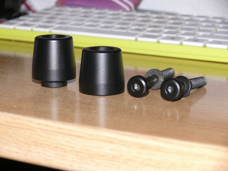

Tiritos Publicado 16 de Noviembre del 2020 Compartir Publicado 16 de Noviembre del 2020 En 10/11/2020 en 22:20 , cordobitax dijo: seguimos para bingo...esta semana esta la cosa muy apretada (2 itv,reparar coche de la parienta que se jodio a ultima hora,decentar el mio,temas de trabajo...) y aun esperando la pieza que me estan soldado... mientras tanto y por poco que sea,todo lo que se valla haciendo y quitando bueno es.puños restaurados Te está quedando muy bien, si quieres renovar los puños sin desmontarlos te propongo lo que yo hice: Un saludo Enlace al comentario Compartir en otros sitios web More sharing options...

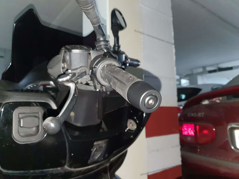

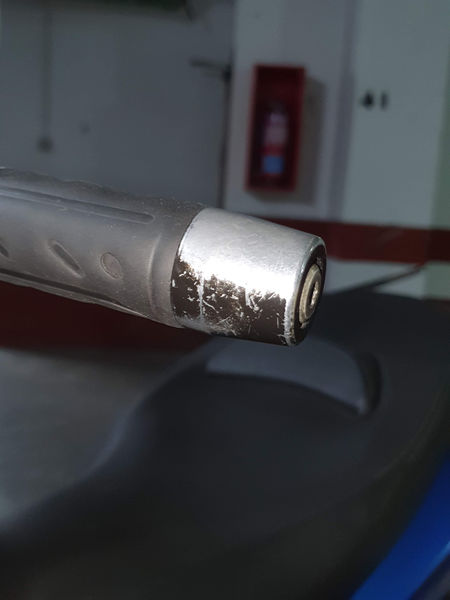

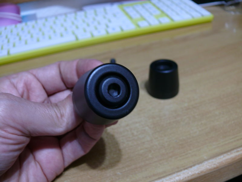

cordobitax Publicado 16 de Noviembre del 2020 Autor Compartir Publicado 16 de Noviembre del 2020 ost*a pues gracias!!!! la verdad que estan algo gastados y como pegajosos,siempre uso guantes pero la sensacion es rarilla ¿el tacto de eso es bueno? estaba mirando para cambiarselos pero si se puede poner encima me ahorro tiempo y no es un look muy cantonso. Hace 7 horas, Tiritos dijo: Todo muy bien, pero las lámparas led no te van a ir bien, ya que las ópticas no son adecuadas y difuminan el haz alumbrando mal y deslumbrando bien. Un saludo no no estas son para las intermitencias,es un kit de luces diurnas en los intermitentes,las de cruce y largas son normales (por ahora) ya he provado y queda de escandalo,los intermitentes se ven igualde bien o incluso un pelin mas creo yo y las blancas exagerao,tambien era en la cochera a oscuras,en pleno dia con la luz del sol creo que seran perfectas. Enlace al comentario Compartir en otros sitios web More sharing options...
Tiritos Publicado 16 de Noviembre del 2020 Compartir Publicado 16 de Noviembre del 2020 Hace 17 minutos , cordobitax dijo: ost*a pues gracias!!!! la verdad que estan algo gastados y como pegajosos,siempre uso guantes pero la sensacion es rarilla ¿el tacto de eso es bueno? estaba mirando para cambiarselos pero si se puede poner encima me ahorro tiempo y no es un look muy cantonso. El tacto es bueno, la solución barata y duradera, y los hay de varios colores. Saludos Enlace al comentario Compartir en otros sitios web More sharing options...

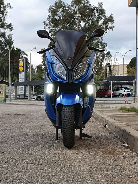

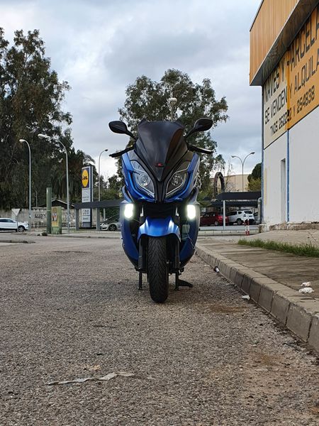

cordobitax Publicado 29 de Noviembre del 2020 Autor Compartir Publicado 29 de Noviembre del 2020 a falta de poner el cable pa las diurnas asi quedan...en vivo se ven mas que en la foto. ya basculante soldado y ponido. hoy he echo una pequeña prueba,y vibra bastante cuando pasa de las 7000,vamos cuando mas rpm mas vibra,en cierta manera es logico pero no se,mucha vibracion veo yo,entre que llevo mas de un mes sin cojerla y que le puse los rodillos imitacion a dr no se que,y le he quitado el snoker (el tubo en entra en la caja del filtro) y algun cosa mas,no recuerdo si ya vibraba asi de antes o puede ser de haber tocado algo,juraria que vibraba asi pero un pelin menos pero no recuerdo bien.variador es nuevo y correa tambien asi que no se no se Enlace al comentario Compartir en otros sitios web More sharing options...
