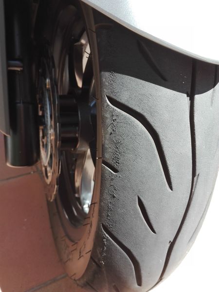

Tiritos Publicado 10 de Noviembre del 2020 Compartir Publicado 10 de Noviembre del 2020 Hace 11 horas, JuanOky dijo: Yo creo que sí que mejora un poco. Yo a mis City Grip les pasé una lija con agua y durante un tiempo noté algo de mejoría, aunque bueno tampoco nos engañemos, lo que proporciona agarre en superficies mojadas y lisas es el tipo de compuesto con el que está fabricado el neumático. Saludos Al lijar la banda del neumático por la parte lateral mejora el agarre por que se le quita esa capa superficial que tendría que quitar el asfalto durante el rodaje, y que de hecho la quita en pocos Km en la parte central de la banda con la propia rodadura, pero en la banda lateral si no se hacen muchas curvas es difícil de quitar si no "plegas" y el asfalto es rugoso. Si solo se hacen 4 rotondas por cada 10 Km se puede entender que solo rodaría 20mt x 4000 rotondas /1000 Km = 80 Km en las rotondas de cada 1000 Km eso me parece poco para lograr ese propósito cuando por otro lado las rotondas sueles tener un asfalto muy fino y con el poro muy tapado del uso continuo por el tráfico rodado. Por supuesto que no se cambia nada en el compuesto al lijarlo, solo se elimina la parafina y la capa superficial del compuesto, que suele estar "contaminada" o mezclada con los productos anti-moldeantes que se emplean para la inyección del neumático en el molde. Yo ya lo hice en unos neumáticos de compuesto duro que eran los Kenda originales, y a las pruebas me remito: Se puede ver en la foto el neumático delantero recién lijado, y observarse en otra foto después de 300 Km, como se ve la zona donde hay adherencia en la banda lateral. Un saludo Enlace al comentario Compartir en otros sitios web More sharing options...
Tramel Publicado 10 de Noviembre del 2020 Compartir Publicado 10 de Noviembre del 2020 En 9/11/2020 en 8:23 , Tiritos dijo: Bueno chicos, como ya os dije, he esmerilado los neumáticos para ver si mejoran el agarre. Ya lo hice con los que tenía de origen (Kenda) y la verdad es que mejoraron mucho. No se si el comportamiento en mojado mejorará, ya os lo diré cuando tenga ocasión de probarlos, en los Kenda sí se notaba y mucho. Podéis fijaros en las fotos que le he hecho un esmerilado suave en toda la periferia, se nota que ha desaparecido la "rugosidad" del material fundido de fábrica y que la superficie con la mano es más adherente. Esa "rugosidad" la podéis ver en la foto en la zona donde se aprecian las letras en relieve, que ahí para quitarla tendría que desgastar las letras y la flecha para llegar a la superficie del neumático y he preferido no hacerlo. Un saludo Yo también llevo esos power puré de michelin. En seco ninguna queja pero en mojado no me gustan nada, das una rotonda un día de lluvia casi sin tocar gas y con tensión física y psíquica. Y encima se me hace que duran poco, 7000km y en la ranura central le he medido la profundidad con el calibre y ya está a 2.3 se ve el testigo ahí cerca. Eso sí el delantero está nuevo nuevo no se a gastado ni el 10%. No repetiré con este modelo la verdad. Enlace al comentario Compartir en otros sitios web More sharing options...
JuanOky Publicado 10 de Noviembre del 2020 Compartir Publicado 10 de Noviembre del 2020 Hace 14 horas, Tiritos dijo: Al lijar la banda del neumático por la parte lateral mejora el agarre por que se le quita esa capa superficial que tendría que quitar el asfalto durante el rodaje, y que de hecho la quita en pocos Km en la parte central de la banda con la propia rodadura, pero en la banda lateral si no se hacen muchas curvas es difícil de quitar si no "plegas" y el asfalto es rugoso. Si solo se hacen 4 rotondas por cada 10 Km se puede entender que solo rodaría 20mt x 4000 rotondas /1000 Km = 80 Km en las rotondas de cada 1000 Km eso me parece poco para lograr ese propósito cuando por otro lado las rotondas sueles tener un asfalto muy fino y con el poro muy tapado del uso continuo por el tráfico rodado. Por supuesto que no se cambia nada en el compuesto al lijarlo, solo se elimina la parafina y la capa superficial del compuesto, que suele estar "contaminada" o mezclada con los productos anti-moldeantes que se emplean para la inyección del neumático en el molde. Yo ya lo hice en unos neumáticos de compuesto duro que eran los Kenda originales, y a las pruebas me remito: Se puede ver en la foto el neumático delantero recién lijado, y observarse en otra foto después de 300 Km, como se ve la zona donde hay adherencia en la banda lateral. Un saludo Hace 22 horas, Rogers dijo: Pues tú mismo lo has dicho... más allá de eliminar la parafina al montarlos nuevos el lijado de la banda de rodadura en ningún caso amplia la capacidad de adherencia ni tampoco modifica la capacidad viscoelástica. En ambos aspectos vendrá determinada por el compuesto y la estructura de la cubierta. Un saludo Efectivamente, el esmerilado lo hice la primera vez para quitar la parafina de fábrica y luego cuando llevaban rodando bastante tiempo lo volví a repetir para eliminar esa especie de capa sin uso (contaminada) que se forma en los flancos de la banda de rodadura. Es como si renovaras la superficie del neumático que contacta con el firme al tumbar. Saludos Enlace al comentario Compartir en otros sitios web More sharing options...
