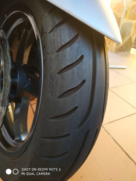

clarion Publicado 30 de Octubre del 2020 Compartir Publicado 30 de Octubre del 2020 Buenas a tod@s, ya tenía que hacer el cambio de neumático trasero de la SD 300i y en el taller donde solía comprar los neumáticos de la Cbr 600 me recomendaron que cambiase la marca alegando que las michelin que monta de serie (al menos la mía) suelen ser muy inestables y dar vibraciones extrañas (cosa que sufro en el delantero) pues bien... me recomendaron con creces la Pirelli Diablo Rosso 3 y a un precio ya montada y equilibrada muy normalito 80€. Os dejo una foto para que podáis verla. Saludos. Enlace al comentario Compartir en otros sitios web More sharing options...

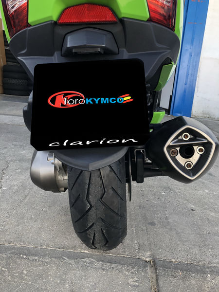

clarion Publicado 30 de Octubre del 2020 Autor Compartir Publicado 30 de Octubre del 2020 Hombre claro antes de venderme esos neumáticos les comenté yo los problemas que tenía con el delantero el cual me miraron por si tenía algún tomate o algo pero no, dicen que no soy el primero que les venía con esos problemas de vibraciones. Con el Pirelli va de maravilla, en cuanto pueda le meto el delantero también. Enlace al comentario Compartir en otros sitios web More sharing options...

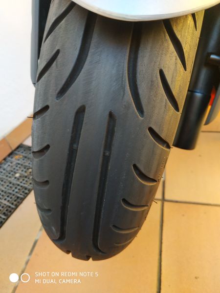

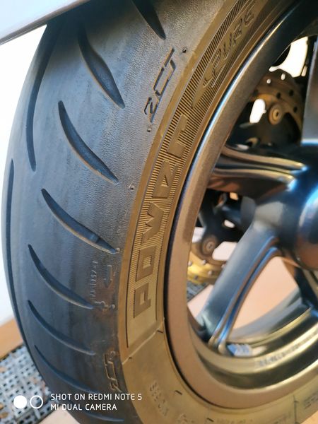

clarion Publicado 31 de Octubre del 2020 Autor Compartir Publicado 31 de Octubre del 2020 Llevaba de serie los Michelin Power Pure SC, y lo llevo delante de momento porque aún le queda vida. Enlace al comentario Compartir en otros sitios web More sharing options...
Red Velvet Publicado 31 de Octubre del 2020 Compartir Publicado 31 de Octubre del 2020 Llevaba de serie los Michelin Power Pure SC, y lo llevo delante de momento porque aún le queda vida.Si el problema de vibraciones lo tienes en el delantero porqué no aprovechar el cambio para hacer los dos?La vida del delantero obviamente es más larga que el trasero. Lo que significa que vas a tener vibraciones para largo.Por cierto, las vibraciones son rodando o frenando? O en todas las situaciones?Enviado desde mi Aquaris V Plus mediante Tapatalk Enlace al comentario Compartir en otros sitios web More sharing options...
clarion Publicado 31 de Octubre del 2020 Autor Compartir Publicado 31 de Octubre del 2020 Si el problema de vibraciones lo tienes en el delantero porqué no aprovechar el cambio para hacer los dos?La vida del delantero obviamente es más larga que el trasero. Lo que significa que vas a tener vibraciones para largo.Por cierto, las vibraciones son rodando o frenando? O en todas las situaciones?Enviado desde mi Aquaris V Plus mediante TapatalkLa cambiarwcuando esté algo más gastada, ya que está aun muy bien. Respecto a las vibraciones son aproximadamente de 60 a 80 y siempre desacelerando. Enviado desde mi SM-G9750 mediante Tapatalk Enlace al comentario Compartir en otros sitios web More sharing options...
Red Velvet Publicado 31 de Octubre del 2020 Compartir Publicado 31 de Octubre del 2020 La cambiarwcuando esté algo más gastada, ya que está aun muy bien. Respecto a las vibraciones son aproximadamente de 60 a 80 y siempre desacelerando. Enviado desde mi SM-G9750 mediante TapatalkSi es desacelerando solamente, no tendrá que ver con el equilibrado de la dirección? Creo haber leído en algún hilo que se daban casos de vibraciones por tema de contrapesos del manillar y se manifestaban cuando se cortaba gas.Enviado desde mi Aquaris V Plus mediante Tapatalk Enlace al comentario Compartir en otros sitios web More sharing options...
clarion Publicado 31 de Octubre del 2020 Autor Compartir Publicado 31 de Octubre del 2020 pues en principio no, de todos modos es algo que solucionaré pronto. llevo los contrapesos originales y nuevos.Enviado desde mi SM-G9750 mediante Tapatalk Enlace al comentario Compartir en otros sitios web More sharing options...
