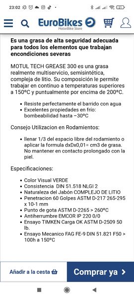

1- Lo primero es que había grasa en la guía del variador y en el de la polea, así como en el bulón y por todos los rodamientos y engranajes, la grasa estaba bastante sucia así que la he limpiado y he puesto esta. Screenshot_2021-02-11-23-02-42-889_com.android.chrome.jpg.c5c9443d9e7b8915739254c8a69179a1.jpgScreenshot_2021-02-11-23-02-50-725_com.android.chrome.jpg.62c36126da9b2dbd24ca8c92b4063713.jpg
No sé si es la adecuada, pero me la han recomendado en la tienda de recambios. La grasa la he añadido por todos los sitios que tenía y más o menos la misma cantidad.

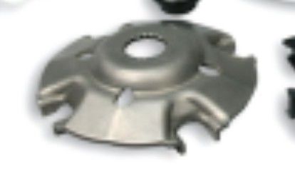

2- Me ha costado bastante sacar la rampa del variador, es decir, lo que tapa los rodillos, no sé cuál es su nombre exacto. Parecía como que no circulaba bien por la guía, la he intentado meter y sacar varias veces pero parecía que se atrancaba (en cambio las aspas y la otra parte del variador ha salido con facilidad). Lo he limpiado y engrasado,  metiendo y sacando varias veces la rampa/tapa pero aún así no me he quedado con buena sensación.

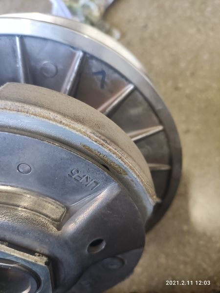

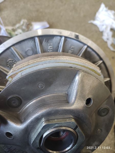

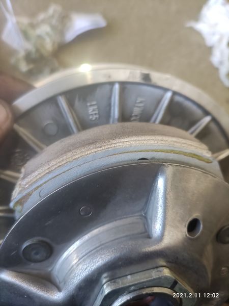

3- He lijado las zapatas del embrague tras soplar y limpiar todo, lo he hecho con una lija fina de 1000 porque no sabía muy bien con que lija hacerlo. Me he dado cuenta que parecía que las zapatas iban algo gastadas pero al parecer en el concesionario las cambiaron hace 5mil km. Adjunto una foto para que valoréis. IMG_20210211_120315.jpg.86c4febb9db51f64db6e180177d3f7e6.jpgIMG_20210211_120311_1.jpg.65684073fa9b247e54aab64a491a1818.jpgIMG_20210211_120259.jpg.3cf87f0663418fac0b2a430beb483e4e.jpg

Lo segundo es que el grosor de las zapatas de embrague no me parece que estén excesivamente desgastadas tienen 4 mm de espesor de nuevas, y pueden usarse hasta que tengan 2 mm (sin contar la parte metalica).

Esas zapatas las veo bastante bien, todavía le quedan mucha tralla.
El plato de rampas se ha de deslizar de manera correcta a través de las guías, comprueba éstas que estén bien.
La grasa que indicas supongo que ya valdrá... Pollini y Malossi entre otras comercializan la suya propia que es como gelatinosa. Y como te dice Tiritos esta grasa solo se aplica en el interior del bulón quedando en el orificio de engrase dentro de los retenes del variador... no ha de quedar ningún resto por el exterior ni en los platos y ni mucho menos dentro del variador.

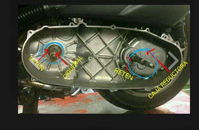

@Rogers
En esos dos lugares que he marcado con azul6026d70c2749a_Screenshot_2021-02-12-20-26-45-389_com.android.chrome2.thumb.jpg.71f629935ea13f85026adec9d9eb9218.jpg
 Y es esto lo que me costó sacar y no deslizaba correctamente por la parte marcada en azul.Screenshot_2021-02-12-20-32-37-164_com.google.android.googlequicksearchbox.jpg.f1210e5613293edc5324c55e4958cbca.jpg
Si has puesto un poco de grasa en los ejes estriados del cigüeñal y del embrague, no pasa nada cuando se montan las piezas quedan ocultos, el problema es que estuviera en el variador.
Aparte de esa grasa que dices que has puesto, la xciting 400 lleva grasa tal como te hemos indicado en el interior del orificio del variador donde lleva 2 retenes y ajusta con el buje del eje.
Un saludo
