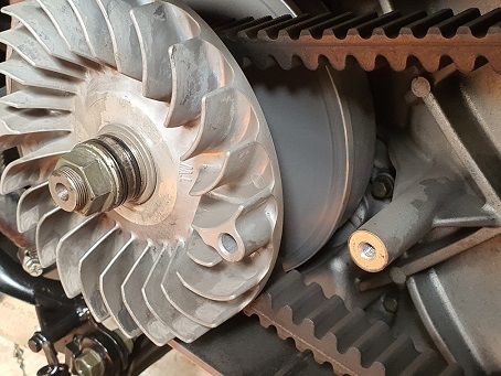

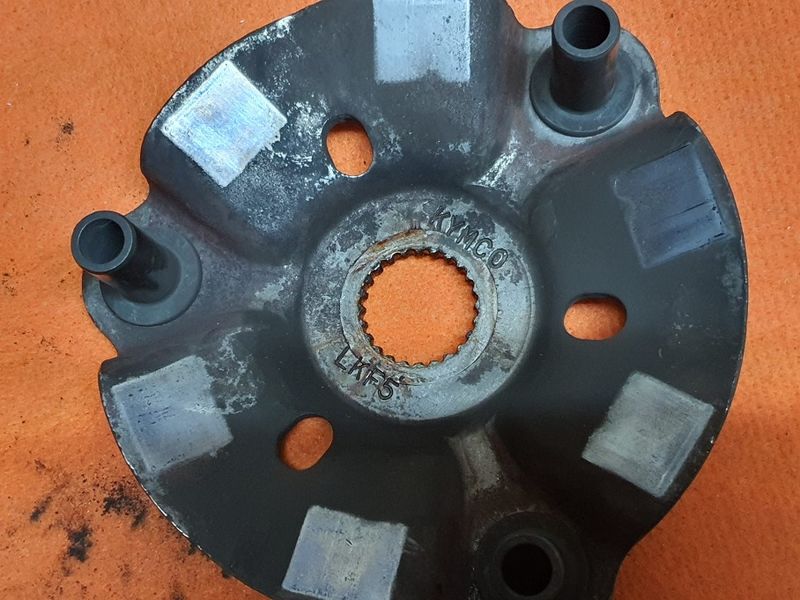

Hola Foro:
Me he propuesto comentar por aquí mis aventuras con el cambio de rodillos y y puestos, con el cambio de correa de mi xciting.
No pretendo hacer ningún tutorial, que ya los hay muy buenos en el foro y gracias a ellos me he atrevido a meterle mano a la moto y aprovecho desde aquí para agradecer esa labor que nos facilita a los demás la tarea.
Tened en cuenta que son lo rodillos de origen y tienen más de 35 mil kms. la correa está a punto de finalizar su vida útil. Aunque aun se ve que le queda algo de cuerda.
Voy a ver que tal se ven las imagenes, y seguiré actualizando el hilo.
plato.jfif
variador con rodillos.jfif
rodillos.jfif
correo.jfif

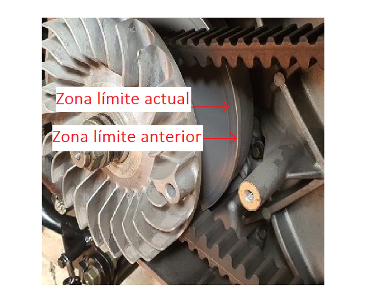

Si compañero, aunque la correa se vea en buenas condiciones, si le mides la anchura verás que acusa desgaste, al desgastarse de anchura (es una correa robusta, de 30 mm), va adquiriendo menor desarrollo debido a que se introduce más en el diámetro menor de la polea del variador y a su vez se recoge más en la polea del embrague.
Si os fijáis, en la foto de la polea del variador, se ve como el diámetro máximo que trabajó seguramente de nueva, ha ido disminuyendo hasta la marca más brillante que se ve actualmente, eso confirmaría que existe un desgaste de correa y que el desarrollo de la transmisión es más corto.

Sí,  tengo intención de ya metido en el lío, cambiarla y ponerla nueva ya.
Te pongo foto para que veas como queda en la parte del embrague, pero la correa a simple vista se nota que esta con forma trapezoidal (¿está bien dicho así?)
Pero me resulta curioso, que a mi modo de ver los rodillos de origen no están en muy mal estado cuando se acercan a casi 40 mil kms.
La verdad es que ni la correa ni los rodillos se ven mal en la foto, quizás las marcas que se aprecian de brillo en diferente diámetro en la polea sean de que funciona el motor más en velocidad de 120 que en la de 150 (que también sería normal ver una diferencia de brillo) y sí, la correa tiene la forma trapezoidal ya que es así de origen, lo que pasa es que si la mides de anchura a lo mejor mide 29 mm en lugar de los 30 mm de origen, supongo que la anterior la deberías cambiar cerca de los 20.000.

Después de limpio con alcohol, ráyalo bien con un lápiz preferiblemente de punta blanda, no le pongas grasa porque en esa zona hay mucho polvo de la correa, y se forma una pasta con la grasa que hace que se atasque el variador.

Si les pones una regla en la superficie del cono y lo miras al trasluz y se ve bastante recto están bien. Si cogen forma curvada tipo barril, están desgastados, pero yo en la foto los veo bastante normales, esas rayas acusan las zonas donde más han rodado, yo diría que en el rango  entre 80 y 120 Km/h, señal de que ha circulado poco por ciudad ( es la impresión que me da).
Un saludo
