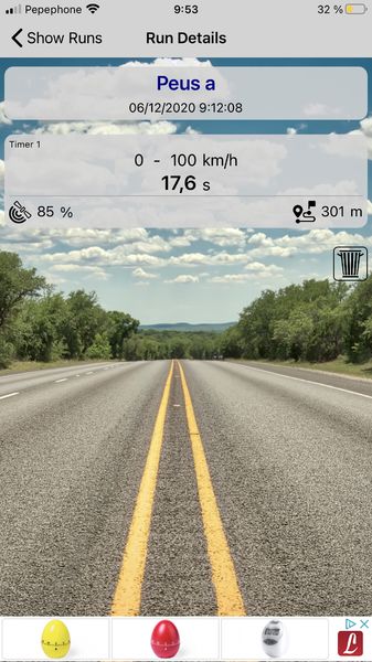

Pedraku Publicado 7 de Diciembre del 2020 Autor Compartir Publicado 7 de Diciembre del 2020 Hace 17 minutos , Tiritos dijo: Muy bien, me alegro de que te vaya mejor que el primer día. El uso de la aplicación no debe ser el correcto, en la Drag racer que uso yo, te sale en pantalla una cuenta atrás, y has de salir justo cuando sale el Cero, que avisa con un pitido, si sales más tarde, los tiempos no son los verdaderos. Un saludo Ah entonces algo asi debe pasar en esta aplicacion tambien, cuando tenga el soporte y lo pueda ver ya lo probare otra vez, por lo menos esta app si te las varias velocidades y el tiempo. Enlace al comentario Compartir en otros sitios web More sharing options...

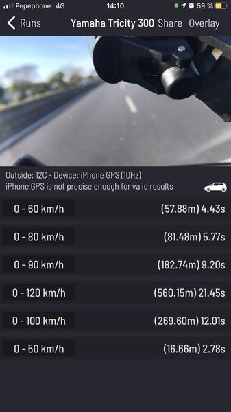

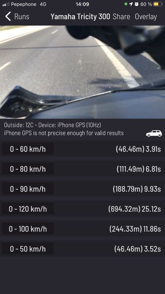

Pedraku Publicado 12 de Diciembre del 2020 Autor Compartir Publicado 12 de Diciembre del 2020 Hola, hoy el dia ha salido soleado pero hace un viento de narices. He salido para probar la app RaceBuddy para el Iphone, decir que esta bastante bien (dejare una captura de pantalla) a parte de medir velocidad (configurable) y tiempo al iniciar una medicion activa la camara y te graba el trayecto, un buen detalle. Decir que las mediciones de hoy no son correctas la captura que dejare ha sido de prueba, he tenido que cruzar la carretera encima era pendiente arriba y mucho viento, tambien esta el tema que con los guantes a veces no se activa el start en la app y eso te hace dudar y pierdes un tiempo Yo creo que al tiempo marcado le podria quitar 2/3 segundos perfectamente, mañana si hace bueno volvere a hacer pruebas ya mas concretas. Tambien decir que el velocimetro del gps del movil me marca dependiendo de la velocidad entre 5 y 8 kmh menos que el marcador de la moto. Imagino que el mas preciso es el del gps. Bueno lo dicho mañana si puedo hare mas mediciones. Saludos ✌ Enlace al comentario Compartir en otros sitios web More sharing options...
Tiritos Publicado 12 de Diciembre del 2020 Compartir Publicado 12 de Diciembre del 2020 Por los metros que recorre en ese tiempo, para la velocidad de 90 km/ se intuye que la aceleracion corresponde al menos a 2 segundos menos que lo que indica, es decir, si fuera cierto ese tiempo, se reflejaron más metros recorridos. Poco a poco verás como aprendes a medirlo bien. Un saludo. Enlace al comentario Compartir en otros sitios web More sharing options...
Pedraku Publicado 12 de Diciembre del 2020 Autor Compartir Publicado 12 de Diciembre del 2020 Hace 15 minutos , Tiritos dijo: Por los metros que recorre en ese tiempo, para la velocidad de 90 km/ se intuye que la aceleracion corresponde al menos a 2 segundos menos que lo que indica, es decir, si fuera cierto ese tiempo, se reflejaron más metros recorridos. Poco a poco verás como aprendes a medirlo bien. Un saludo. Si ya digo que es solo una referencia, por lo menos tener algunos datos porque el lunes voy a montar la polea y para tener como referencia. Entre que le das a la app y con los guantes dudas si arranca o no, despues cruzar la carretera, pendiente para arriba, ya digo seguro que minimo 2/3 segundos podria quitar. Mañana si el tiempo acompaña hare mas mediciones y mejor hechas. Saludos. Enlace al comentario Compartir en otros sitios web More sharing options...

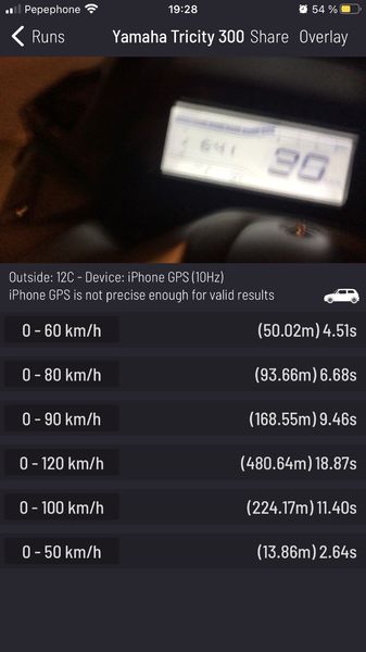

Pedraku Publicado 13 de Diciembre del 2020 Autor Compartir Publicado 13 de Diciembre del 2020 Hola, hoy si hemos podido salir de ruta, ha hecho y hace un dia perfecto. Tambien he podido hacer dos nuevas mediciones, sin viento, en llano sin coches por delante, dandole lo mas rapido posible al start de la app(aunque siempre ese segundo se pierde) y acelerando enseguida, o sea el terreno idoneo, os dejo capturas de los tiempos que son diferentes a los de ayer: Enlace al comentario Compartir en otros sitios web More sharing options...
Tiritos Publicado 13 de Diciembre del 2020 Compartir Publicado 13 de Diciembre del 2020 Estos tiempos son más normales, ya te sirven de referencia. Saludos Enlace al comentario Compartir en otros sitios web More sharing options...
Pedraku Publicado 13 de Diciembre del 2020 Autor Compartir Publicado 13 de Diciembre del 2020 Hace 9 minutos , Tiritos dijo: Estos tiempos son más normales, ya te sirven de referencia. Saludos Si hoy ya lo he medido en mejores condiciones y afinando yo tambien en las salidas. Exacto asi ya tendre una referencia para comparar. Saludos. Enlace al comentario Compartir en otros sitios web More sharing options...

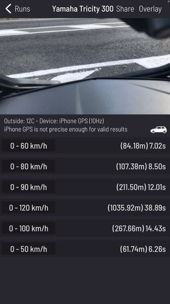

Pedraku Publicado 18 de Diciembre del 2020 Autor Compartir Publicado 18 de Diciembre del 2020 Hola, acabo de llegar de hacer una prueba, ya que instale la polea Malossi, parece que va un poco mejor que antes, aun asi me esperaba que alargara mas y cogiera algo mas que antes de velocidad. Llevo pocos kilometros con ella no se si necesitara adaptarse y al hacer kilometros ira mejor, de momento se queda asi y ya ire viendo. Dejo una captura de la medicion de hoy: Enlace al comentario Compartir en otros sitios web More sharing options...
lord486 Publicado 18 de Diciembre del 2020 Compartir Publicado 18 de Diciembre del 2020 Hace 1 hora, Pedraku dijo: Hola, acabo de llegar de hacer una prueba, ya que instale la polea Malossi, parece que va un poco mejor que antes, aun asi me esperaba que alargara mas y cogiera algo mas que antes de velocidad. Llevo pocos kilometros con ella no se si necesitara adaptarse y al hacer kilometros ira mejor, de momento se queda asi y ya ire viendo. Dejo una captura de la medicion de hoy: Buenas, Si acabas de cambiarle la correa, debes de tener un poco de paciencia para que asiente correctamente. Recién instaladas, patinan mucho y lo normal es que la moto tenga peores prestaciones. Saludos, Enlace al comentario Compartir en otros sitios web More sharing options...
Pedraku Publicado 18 de Diciembre del 2020 Autor Compartir Publicado 18 de Diciembre del 2020 Hace 3 minutos , lord486 dijo: Buenas, Si acabas de cambiarle la correa, debes de tener un poco de paciencia para que asiente correctamente. Recién instaladas, patinan mucho y lo normal es que la moto tenga peores prestaciones. Saludos, No es la correa, solo es la polea, pero quizas tambien tenga que asentarse o acoplarse un poco mas. Saludos. Enlace al comentario Compartir en otros sitios web More sharing options...
Tiritos Publicado 18 de Diciembre del 2020 Compartir Publicado 18 de Diciembre del 2020 Ahora en la tercera medición te va a todas luces mejor, sigue teniendo un parón de aceleración de 60 a 80 km/h, pero luego recupera mucho mejor, actuando de 80 a 120 en menos tiempo y en menos metros. con respecto a la última medición mejora 2,5 segundos de 0 a 120 y llega a 120 con 92 metros menos. Es una mejora. Las poleas no tienen que asentarse. Un saludo Enlace al comentario Compartir en otros sitios web More sharing options...
