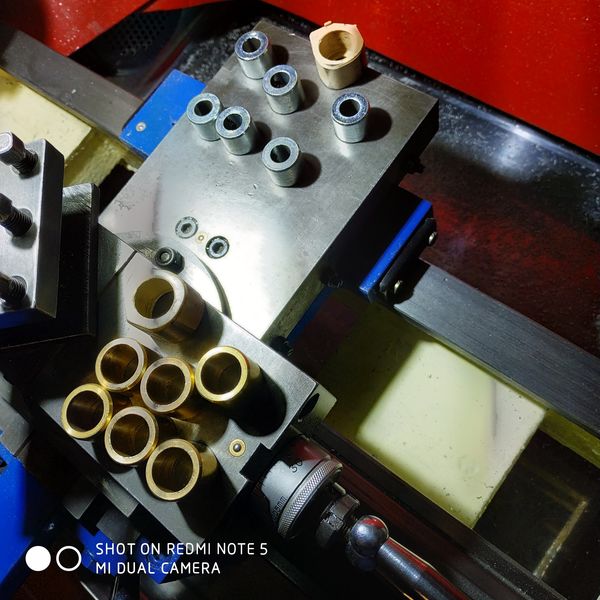

Tiritos Publicado 30 de Noviembre del 2020 Compartir Publicado 30 de Noviembre del 2020 Hace 3 horas, Pedraku dijo: Hola, acabo de llegar del taller y he estado hablando con el mecanico hemos pesado los rodillos originales: 17 Gr. Tech Pulley: 16 Gr. El me dice que puede ser por el peso de los rodillos no le ve otra razon, hemos estado mirando las correas de la Xmax 300 y de la mia y las correas no son iguales, quizas la mia un poco mas ancha, pero no hemos medido ni nada pero no llevan la misma referencia. Quizas por ahgi el desarrollo cambia. Al final he decidido hacer lo que comentas @Tramel rellenar los casquillos y hacerlos de 17 Gr. y probar a ver como va, esta claro que el margen esta entre 16 y 17 Gr. lo probaremos con 17 Gr. si no pues tendra que ser 16,5 Gr. El engorro es montar y desmontar cada vez y las horas del mecanico no son baratas, espero que con 17 Gr. vaya mejor y no tocar mas. Por cierto las patillas de los Tech Pulley son de mirar y no tocar, he tocado unas que estaban como subidas para arriba y ya se han partido. Pero bueno no creo que se den la vuelta la medida es exacta y no rozan nada van suaves. Bueno ya os seguire contando. P.D. Referente al tema de la grasa en el bulon confirmado por el mecanico que no le pone ni lleva grasa. Respecto a lo que has dicho... si estaban dobladas hacia arriba es que el rodillo se ha "cabuzado" y las ha doblado, o se han montado mal, porque no suelen doblarse, bueno, no pasa nada por eso. Y lo de la grasa, muy curioso... que ahora te diga el mecánico que no lleva grasa y que esta mañana te comentara lo que has explicado en el post : Le he preguntado si le habia puesto grasa en el bulon donde fricciona con el variador y me ha dicho que si que de fabrica lleva y siempre le ponen. Creo que lo importante es haber aclarado las cosas y que ya no te pondrá grasa, y el rellenar los rodillos a 17gr también te va a ir bien, ya que tendrán un poco más de salida que de origen y una mejor aceleración a partir de 80Km/h Un saludo Enlace al comentario Compartir en otros sitios web More sharing options...

Tramel Publicado 1 de Diciembre del 2020 Compartir Publicado 1 de Diciembre del 2020 Oye ¿Y como cuanta masilla le pusiste? ¿Una capa por todo el interior del casquillo? Enlace al comentario Compartir en otros sitios web More sharing options...

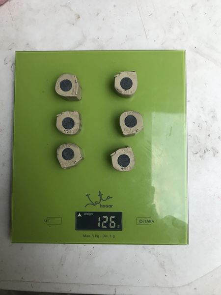

Pedraku Publicado 1 de Diciembre del 2020 Autor Compartir Publicado 1 de Diciembre del 2020 Hace 2 horas, Tramel dijo: Oye ¿Y como cuanta masilla le pusiste? ¿Una capa por todo el interior del casquillo? Pues rellene el interior del casquillo todo lo que es hueco lo rellene ye l sobrante lo recorte con una espatula. Enlace al comentario Compartir en otros sitios web More sharing options...

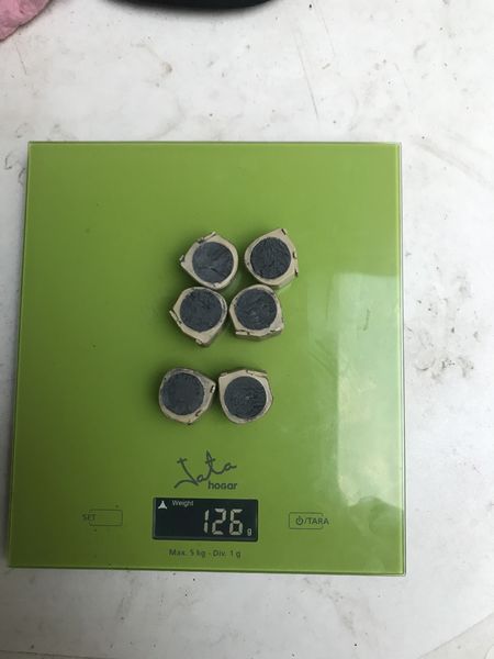

Tramel Publicado 1 de Diciembre del 2020 Compartir Publicado 1 de Diciembre del 2020 ost*as menuda fresada le va a meter, aunque bueno yo creo que no le va a costar porque la masilla esa se hará polvo muy fácilmente, pero jod*r yo creo que les has puesto mucho, según báscula da a 21 gr cada uno, le va a tener que quitar 4 gramos, osea con la quinta parte hubiese valido, yo es que nunca lo he hecho y hace 4 días me entere por aquí de ese método (Tiritos of course) pero vamos me imaginaba aplicar una capa con un bastoncillo, pero una capa fina de 2 mm o así. De todas formas no hay mucha pelea porque eso una vez endurecido no le cuesta nada a la fresa. Enlace al comentario Compartir en otros sitios web More sharing options...
Pedraku Publicado 1 de Diciembre del 2020 Autor Compartir Publicado 1 de Diciembre del 2020 Hace 11 minutos , Tramel dijo: ost*as menuda fresada le va a meter, aunque bueno yo creo que no le va a costar porque la masilla esa se hará polvo muy fácilmente, pero jod*r yo creo que les has puesto mucho, según báscula da a 21 gr cada uno, le va a tener que quitar 4 gramos, osea con la quinta parte hubiese valido, yo es que nunca lo he hecho y hace 4 días me entere por aquí de ese método (Tiritos of course) pero vamos me imaginaba aplicar una capa con un bastoncillo, pero una capa fina de 2 mm o así. De todas formas no hay mucha pelea porque eso una vez endurecido no le cuesta nada a la fresa. Hombre yo es la primera vez que hago esto , quiza me he excedido en ponerle masilla pero yo lo entendi asi rellenar y despues vaciar lo que haga falta con las brocas. Asi como dices tu aparte de ser mas dificil darle esa capa nunca pones la misma cantidad y despues para quitar peso mas complicado me parece a mi, quizas con una dremel pero no se lo veo mas complicado. Mañana imagino que el mecanico lo tendra preparado ya veremos como va el invento, si no me funciona soy capaz de comprar unos Dr. Pulley, el dilema seria si de 16 o 17 Gr creo que estos no suben tanto de vueltas. Enlace al comentario Compartir en otros sitios web More sharing options...
Tramel Publicado 1 de Diciembre del 2020 Compartir Publicado 1 de Diciembre del 2020 Hace 4 minutos , Pedraku dijo: Hombre yo es la primera vez que hago esto , quiza me he excedido en ponerle masilla pero yo lo entendi asi rellenar y despues vaciar lo que haga falta con las brocas. Asi como dices tu aparte de ser mas dificil darle esa capa nunca pones la misma cantidad y despues para quitar peso mas complicado me parece a mi, quizas con una dremel pero no se lo veo mas complicado. Mañana imagino que el mecanico lo tendra preparado ya veremos como va el invento, si no me funciona soy capaz de comprar unos Dr. Pulley, el dilema seria si de 16 o 17 Gr creo que estos no suben tanto de vueltas. Yo creo son mejores estos que los Dr con diferencia, no te preocupes por las rpm porque poniendolos a las 17gr originales te va a ir bien. Y lo que dije ni caso, yo tampoco sé de este metodo, igual es como dices tu rellenando todo y quitando, y ya te digo que una broca o una fresa esa masilla es como mantequilla, no le cuesta ni 1 minuto bajarle 4gr. Enlace al comentario Compartir en otros sitios web More sharing options...
Tiritos Publicado 1 de Diciembre del 2020 Compartir Publicado 1 de Diciembre del 2020 Hace 57 minutos , Tramel dijo: Yo creo son mejores estos que los Dr con diferencia, no te preocupes por las rpm porque poniendolos a las 17gr originales te va a ir bien. Y lo que dije ni caso, yo tampoco sé de este metodo, igual es como dices tu rellenando todo y quitando, y ya te digo que una broca o una fresa esa masilla es como mantequilla, no le cuesta ni 1 minuto bajarle 4gr. Efectivamente, con una broca se hace enseguida, primero de pasa una pequeña a modo de guía y sirve de ensayo para el peso. De todas maneras esos rodillos son muy grandes y tienen un orificio enorme, por eso han recuperado tanto peso con la masilla, la mayoría de rodillos apenas cogen 1,5 gr. Os paso una foto del núcleo de unos Techpulleyy de 23x18 de 23 gr rebajados a 16 gr en el torno por mi ( son los de color de acero) (y los de color dorado son unos Dr.Pulley de 24x18 x 22 gr rebajados a 15 gr) Fijaros en la diferencia de los orificios. Saludos Enlace al comentario Compartir en otros sitios web More sharing options...

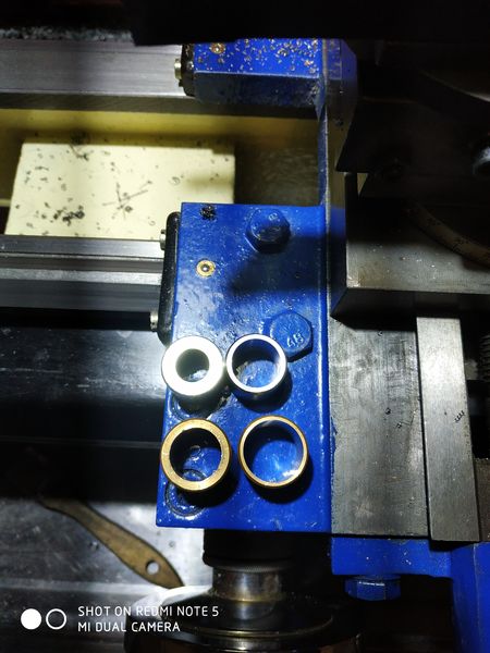

Pedraku Publicado 2 de Diciembre del 2020 Autor Compartir Publicado 2 de Diciembre del 2020 Hace 12 horas, Tiritos dijo: Ah pero tu desmontas los casquillos, yo rellene de pasta sin quitarlos y el mecanico imagino que tampoco los desmontara, pero supongo que se puede quitar peso igualmente. Eso es lo que tiene tener buenas herramientas y saber del tema claro. Enlace al comentario Compartir en otros sitios web More sharing options...
Tramel Publicado 2 de Diciembre del 2020 Compartir Publicado 2 de Diciembre del 2020 Hace 40 minutos , Pedraku dijo: Ah pero tu desmontas los casquillos, yo rellene de pasta sin quitarlos y el mecanico imagino que tampoco los desmontara, pero supongo que se puede quitar peso igualmente. Eso es lo que tiene tener buenas herramientas y saber del tema claro. Si, se puede rebajar sin desmontar el casquillo, yo lo hice con las propias manos para no dañar el plastico de los rodillos, puse el taladro en una mesa agarrado con 2 sargentos, le encendi puse el bloqueo para que quede encendido sin darle al gatillo, y con la mano agarraba el rodillo y le iba dando toques por distintos sitios, cada vez que cogia calor, le metia a un bote con gasolina que puse al lado despues soplar pesar y volver a rectificar, hay que ir despacio sobretodo al final, para no pasarse comiendo. Enlace al comentario Compartir en otros sitios web More sharing options...
Pedraku Publicado 2 de Diciembre del 2020 Autor Compartir Publicado 2 de Diciembre del 2020 Hace 2 minutos , Tramel dijo: Si, se puede rebajar sin desmontar el casquillo, yo lo hice con las propias manos para no dañar el plastico de los rodillos, puse el taladro en una mesa agarrado con 2 sargentos, le encendi puse el bloqueo para que quede encendido sin darle al gatillo, y con la mano agarraba el rodillo y le iba dando toques por distintos sitios, cada vez que cogia calor, le metia a un bote con gasolina que puse al lado despues soplar pesar y volver a rectificar, hay que ir despacio sobretodo al final, para no pasarse comiendo. Yo eso lo he dejado en manos del mecanico a ver como va, segun el lo ve facil, no se si hoy le hechara mano, de todas formas el dia esta chungo para ir con la moto esta lloviendo y no para. Ya seguramente sera mañana que la saque del taller. Enlace al comentario Compartir en otros sitios web More sharing options...
Tiritos Publicado 2 de Diciembre del 2020 Compartir Publicado 2 de Diciembre del 2020 Hace 2 horas, Pedraku dijo: Ah pero tu desmontas los casquillos, yo rellene de pasta sin quitarlos y el mecanico imagino que tampoco los desmontara, pero supongo que se puede quitar peso igualmente. Eso es lo que tiene tener buenas herramientas y saber del tema claro. Si, yo los desmonto, pero con un útil que hago para cada medida y con la técnica aorendida, si no es así se suelen romper. La foto era para que se vea lo grande que es el orificio en esa medida de rodillos. Un saludo Enlace al comentario Compartir en otros sitios web More sharing options...
Pedraku Publicado 2 de Diciembre del 2020 Autor Compartir Publicado 2 de Diciembre del 2020 Hola , al final el tiempo me ha dado una tregua y he podido sacar la moto del taller y hacer unos 35 kilometros, ahora ya no sube tan radical de vueltas como antes pero empuja mas que de serie, y ahora al final llega a la velocidad maxima de antes (aunque a causa del trafico no he tenido metros para estirar bien del todo la relacion final) pero me sigue llegando a 8000 rpm, la carretera tampoco me ha permitido probar bien si al final baja unas vueltas o se queda ahi, de todas maneras ya lo dejare asi y rodare con ellos a ver si haciendo kilometros tambien se adaptan algo mas y mejora un poco. De todas maneras ahora con 17 Gr va mejor y empuja y recupera mejor que con los de fabrica, y no tiene esas subidas tan drasticas de vueltas como con los 16 Gr. Enlace al comentario Compartir en otros sitios web More sharing options...
