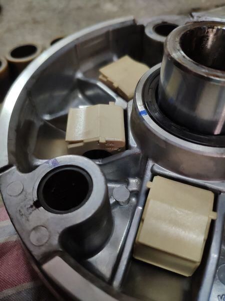

Pedraku Publicado 26 de Noviembre del 2020 Autor Compartir Publicado 26 de Noviembre del 2020 Hace 6 minutos , Tiritos dijo: A mi no me parece normal, y como montarse mal, si el que los monta es la primera vez y no tiene información, si se pueden montar al reves. ( Con las patillas arriba, pero lo de adelante atrás). Esos rodillos es cierto que en velocidades cortas hacen que el motor vaya más revolucionado, pero a igualdad de peso con los de origen, su gran diferencia es que en velocidades largas hacen que el motor vaya más relajado de vueltas, y ese no es tu caso, por lo que no cabe más que pensar que ovse han montado al revés. Saludos Pues no se que puede ser porque al mecanico le envie la foto de como se montaban, porque la primera vez si los debio montar al reves porque me llamo que la moto le costaba llegar y no pasaba de 120 kmh, ahora la moto la verdad que va bien pero a velocidades altas sube bastante mas que antes de vueltas. Es que no hay muchas maneras de montarlos yo le mande esta foto: No hace falta ser muy listo, pero vamos que tendre que ir a que me desmonte el variador y ver como esta y no se montarlos de nuevo. Enlace al comentario Compartir en otros sitios web More sharing options...
Tiritos Publicado 26 de Noviembre del 2020 Compartir Publicado 26 de Noviembre del 2020 También puede haber pasado que no deslicen bien en las rampas debido a que vayan muy justos de anchura, o que haya puesto grasa en el casquillo o bulón, y entonces no llegan hasta el final de la rampa del variador, con lo cual sube de vueltas el motor y no avanza en velocidad. En esa foto que has puesto, se ve la anchura de rampa más ancha que el rodillo, si eso es así puede ser que se traben las patillas en el lateral. Sea lo que sea el funcionamiento no es normal. Un saludo Enlace al comentario Compartir en otros sitios web More sharing options...
Pedraku Publicado 26 de Noviembre del 2020 Autor Compartir Publicado 26 de Noviembre del 2020 Hace 3 minutos , Tiritos dijo: También puede haber pasado que no deslicen bien en las rampas debido a que vayan muy justos de anchura, o que haya puesto grasa en el casquillo o bulón, y entonces no llegan hasta el final de la rampa del variador, con lo cual sube de vueltas el motor y no avanza en velocidad. Sea lo que sea el funcionamiento no es normal. Un saludo Las medidas son las correctas comprobado con los originales 23X18, no se no entiendo del tema, si dices que el funcionamiento no es normal no me quedara otra que llevarla otra vez al taller a desmontar el variador a ver que pasa, lo del casquillo tendre que preguntarle a ver, los tengo por mecanicos con experiencia como para no saber esas cosas pero todo es posible. Nada lo dicho a llevarla otra vez cuando pueda a ver si hay algo raro y volver a montar y probar. Gracias por tus consejos @Tiritos ya informare de las novedades, saludos. Enlace al comentario Compartir en otros sitios web More sharing options...

Pedraku Publicado 27 de Noviembre del 2020 Autor Compartir Publicado 27 de Noviembre del 2020 Hace 10 horas, Tiritos dijo: En los rodillos viene marcado solo las medidas, no el peso, es decir: 23 18. El error solo puede estar en el peso o en la anchura (a veces no se deslizan suaves y hay que pasar una lija por la parte de los números), y otro error muy común es utilizar grasa en el bulón o casquillo buje del variador, ya que hay modelos que llevan grasa porque va protegida con 2 retenes, pero tu modelo no lleva retenes y tiene que ir completamente limpio y seco todo el conjunto de variador..... no sé algo tiene que haber, con el mismo peso de rodillos que el original solo se nota más aceleración desde abajo, pero una vez arriba, en velocidad alta, las revoluciones caen con respecto a los originales. Saludos Si tienes razon solo vienen las medidas marcadas no el peso, el lunes le llevo la moto al mecanico y que lo desmonte y me pese los rodillos a ver que peso dan. En caso de ser del peso correcto 16 Gr ¿como se comprueba lo que dices del deslizamiento de los rodillos moviendolos con la misma mano? Lo de la grasa te refieres a que ponen grasa donde esta el variador en contacto con el bulon imagino no en el interior del bulon. Veremos ya le he dicho al mecanico que antes de montar nada yo quiero estar delante para ver como va todo y hechar algunas fotos, si lo del peso es correcto veremos y si no lo es a ver como lo solucionamos, hasta el lunes no sabre nada. Por cierto esa foto que puse anteriormente que le mande al mecanico no es de mi variador, no tengo ninguna foto y mis rodillos llevan cuatro pestañas. Enlace al comentario Compartir en otros sitios web More sharing options...
Tiritos Publicado 27 de Noviembre del 2020 Compartir Publicado 27 de Noviembre del 2020 Hace 2 horas, Pedraku dijo: Si tienes razon solo vienen las medidas marcadas no el peso, el lunes le llevo la moto al mecanico y que lo desmonte y me pese los rodillos a ver que peso dan. En caso de ser del peso correcto 16 Gr ¿como se comprueba lo que dices del deslizamiento de los rodillos moviendolos con la misma mano? Lo de la grasa te refieres a que ponen grasa donde esta el variador en contacto con el bulon imagino no en el interior del bulon. Veremos ya le he dicho al mecanico que antes de montar nada yo quiero estar delante para ver como va todo y hechar algunas fotos, si lo del peso es correcto veremos y si no lo es a ver como lo solucionamos, hasta el lunes no sabre nada. Por cierto esa foto que puse anteriormente que le mande al mecanico no es de mi variador, no tengo ninguna foto y mis rodillos llevan cuatro pestañas. En el interior del bulón no pasa nada, aunque tampoco sirve de nada ya que es una zona estática sin movimiento, se suele untar con el dedo un poco de grasa en el eje, para proteger de la oxidación y de la entrada de polvo, si le ponen es en la parte exterior del bulón es totalmente un error porque hay muy poca holgura entre este y el casquillo o cojinete y se tiene que deslizar, al deslizarse se le pega el polvo a la grasa y hace un barrillo que agarrota el movimiento del variador, solamente hay algunos variadores que llevan grasa entre el bulón y el cojinete, pero esos llevan 2 retenes que impiden que salga la grasa y que entre el polvo. Las patillas no creo que estorben porque van arriba y no rozan con las pistas el plato fijo. El deslizamiento se comprueba moviéndolos con la misma mano, tienen que ir muy sueltos. También es muy importante cuando se han colocado los rodillos y se coloca el plato fijo encima, mantener las dos piezas juntas con la mano hasta que se empuja dentro del eje, porque si no, al darle la vuelta se desordenan los rodillos y aunque tienen 4 pestañas, nunca se sabe como pueden caer. A ver que se ve el lunes, si todo está bien y no hay manera (lo cuál me extraña mucho), te buscas una semipolea fija (la pieza que lleva unas aspas de ventilador) de desguace o segunda mano, y si quieres me la envías y hacemos la modificación que puse en el foro, con ella se gana desarrollo y velocidad punta a la vez que mucha más aceleración tanto en la salida como en la recuperación de velocidad, pero bueno, a ver si veis lo que le pasa que con los Techpulley que has comprado tiene que ir bien. Aprovecho para decir que he pensado porqué tu tricity lleva menos peso en los rodillos que la Xmax 300, y creo que aunque llevan el mismo motor y variador, le han bajado peso en los rodillos para compensar un poco el aumento de peso que le han dado a la máquina y tenga un poco más de brío aunque sacrifique la velocidad punta, y seguramente también para que el motor vaya más desahogado y baje el nivel de contaminación para la nueva homologación. Un saludo Enlace al comentario Compartir en otros sitios web More sharing options...
Pedraku Publicado 27 de Noviembre del 2020 Autor Compartir Publicado 27 de Noviembre del 2020 Hace 1 hora, Tiritos dijo: En el interior del bulón no pasa nada, aunque tampoco sirve de nada ya que es una zona estática sin movimiento, se suele untar con el dedo un poco de grasa en el eje, para proteger de la oxidación y de la entrada de polvo, si le ponen es en la parte exterior del bulón es totalmente un error porque hay muy poca holgura entre este y el casquillo o cojinete y se tiene que deslizar, al deslizarse se le pega el polvo a la grasa y hace un barrillo que agarrota el movimiento del variador, solamente hay algunos variadores que llevan grasa entre el bulón y el cojinete, pero esos llevan 2 retenes que impiden que salga la grasa y que entre el polvo. Las patillas no creo que estorben porque van arriba y no rozan con las pistas el plato fijo. El deslizamiento se comprueba moviéndolos con la misma mano, tienen que ir muy sueltos. También es muy importante cuando se han colocado los rodillos y se coloca el plato fijo encima, mantener las dos piezas juntas con la mano hasta que se empuja dentro del eje, porque si no, al darle la vuelta se desordenan los rodillos y aunque tienen 4 pestañas, nunca se sabe como pueden caer. A ver que se ve el lunes, si todo está bien y no hay manera (lo cuál me extraña mucho), te buscas una semipolea fija (la pieza que lleva unas aspas de ventilador) de desguace o segunda mano, y si quieres me la envías y hacemos la modificación que puse en el foro, con ella se gana desarrollo y velocidad punta a la vez que mucha más aceleración tanto en la salida como en la recuperación de velocidad, pero bueno, a ver si veis lo que le pasa que con los Techpulley que has comprado tiene que ir bien. Aprovecho para decir que he pensado porqué tu tricity lleva menos peso en los rodillos que la Xmax 300, y creo que aunque llevan el mismo motor y variador, le han bajado peso en los rodillos para compensar un poco el aumento de peso que le han dado a la máquina y tenga un poco más de brío aunque sacrifique la velocidad punta, y seguramente también para que el motor vaya más desahogado y baje el nivel de contaminación para la nueva homologación. Un saludo Hola, el lunes intentare estar ahi en el taller cuando lo tenga desmontado para ver como esta y el peso de esos rodillos, me interesa estar ahi para mirar todo lo que me comentas, el deslizamiento, que el bulon no tenga grasa, etc. Si los pesos estan bien asegurarme de que lo monta bien, que doy por hecho que el sabra pero ya no me fio de nada, las patillas el mecanico me dijo que no estorbaban para nada. Si a muy malas no me funcionan los tech pulley ya hablare contigo para que me digas que semipolea tengo que buscar concretamente para hacer lo que tu dices, ya como ultimo recurso. Lo que comentas sobre el peso de los rodillos que trae de fabrica la Tricity pienso lo mismo que son mas ligeros para compensar el aumento de peso, creo que aciertas plenamente en lo que dices. Bueno a esperar al lunes a ver como va el tema este y ya voy comentando las novedades y vamos hablando. Muchas gracias @Tiritos por tus comentarios y ayuda. Saludos. Enlace al comentario Compartir en otros sitios web More sharing options...

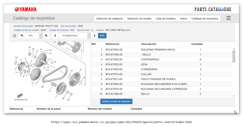

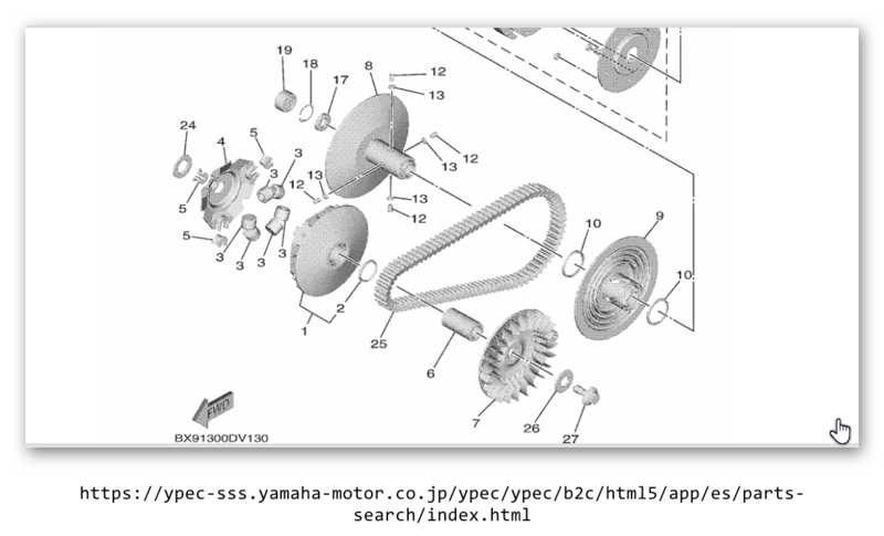

Pedraku Publicado 28 de Noviembre del 2020 Autor Compartir Publicado 28 de Noviembre del 2020 Hace 1 hora, Tiritos dijo: Hola @Pedraku El reten marcado con el nº 2 (sello) dice en la lista que solo lleva una unidad. Si llevara dos retenes significaría que debe llevar grasa entre la roldana primaria nº1 (semipolea móvil) y el collar nº6 (casquillo bulón), pero como solo lleva uno, si se pone grasa, por fuerza centrífuga la tira contra los contrapesos nº3 (rodillos) e impediría el buen funcionamiento del variador. Al llevar un solo retén, a mi entender sirve para mantener limpio el Casquillo bulón (hace de barrido en cada movimiento) del polvo que se genera en la zona de la correa, ahí pudiera estar el error de haber puesto grasa en el interior de la polea móvil. No es un error del dibujo ya que en la polea secundaria (embrague) se ve perfectamente como ahí si indica con doble dibujo los dos retenes (nº10) de la polea móvil del embrague, que ahí sí que hay que poner grasa. Bueno, es solo una opinión, igual el lunes se descubre el porqué del fallo, o si verdaderamente tiene que ir revolucionada, también es bueno si puedes salir mañana y probarla mejor. Un saludo Pues nada queda claro que no tiene que llevar grasa, quizas tienen la mania de ponerle porque piensan que desliza mejor, no se los tengo por mecanicos experimentados pero como he visto algunos detalles que no me han gustado (como no pesar por precaucion los rodillos o el haberlos montado de primeras al reves) ya no me fio, espero que sea alguna tonteria de estas, de todas maneras el lunes se vera. Mañana si el tiempo acompaña saldre y siempre esos 150 kms hacemos, a veces mas, a ver como se porta igual los rodillos se asientan y van mejor. Ya os ire contando las novedades. Saludos ✌ Enlace al comentario Compartir en otros sitios web More sharing options...
Tiritos Publicado 28 de Noviembre del 2020 Compartir Publicado 28 de Noviembre del 2020 Hace 14 minutos , Pedraku dijo: Pues nada queda claro que no tiene que llevar grasa, quizas tienen la mania de ponerle porque piensan que desliza mejor, no se los tengo por mecanicos experimentados pero como he visto algunos detalles que no me han gustado (como no pesar por precaucion los rodillos o el haberlos montado de primeras al reves) ya no me fio, espero que sea alguna tonteria de estas, de todas maneras el lunes se vera. Mañana si el tiempo acompaña saldre y siempre esos 150 kms hacemos, a veces mas, a ver como se porta igual los rodillos se asientan y van mejor. Ya os ire contando las novedades. Saludos ✌ Si pero aunque yo he puesto el motivo de la grasa como posible, no hay que pensar que sean malos mecánicos por eso, igual el lunes nos llevamos una sorpresa y está todo perfectamente bien, todo son elucubraciones. Un saludo Enlace al comentario Compartir en otros sitios web More sharing options...
Pedraku Publicado 28 de Noviembre del 2020 Autor Compartir Publicado 28 de Noviembre del 2020 Hace 5 horas, Tiritos dijo: Si pero aunque yo he puesto el motivo de la grasa como posible, no hay que pensar que sean malos mecánicos por eso, igual el lunes nos llevamos una sorpresa y está todo perfectamente bien, todo son elucubraciones. Un saludo No por malos no los tengo, todo lo contrario, es mas cuando les comente de cambiarme el puño de gas a la izquierda nunca me pusieron una pega, todo lo contrario me dijeron que de una u otra forma me lo instalarian, y efectivamente ahora llevo el puño a la izquierda y puedo ir con seguridad y tranquilo, quizas no sea un cambio complicado pero siempre me dejaron claro que me lo solucionarian. Ademas conozco a dos de ellos y se que llevan años en el mundo de la mecanica, y los otros dos que son los mas veteranos tambien o sea que no dudo de ellos. Como dices ahora todo es especular, veremos el lunes, quizas tambien los rodillos me los enviaron de menor peso, esa es mi primera duda que quiero aclarar, despues ya veremos. Enlace al comentario Compartir en otros sitios web More sharing options...

Pedraku Publicado 30 de Noviembre del 2020 Autor Compartir Publicado 30 de Noviembre del 2020 Hace 2 horas, Tiritos dijo: Hola @Pedraku Por lo menos el mecánico es honesto de explicarte las cosas, hay otros que no son así. Como dice @lord486, si lleva 2 retenes en la caja del bulón, tiene que llevar grasa, eso es indiscutible, pero... en el despiece primero que pasaste efectivamente se veía solo un retén y en la lista ponía una unidad, entonces no puede ir grasa, es un guardapolvo ( rascador del bulón) y hay que decir que el despiece que pusiste es del modelo xmax 300 hasta el 2016 que lleva el mismo variador, pero puede haber variantes.... El despiece del modelo 2018 que es el tuyo, no tiene ningún retén en el variador, por lo tanto no puede ponerse grasa, si la han puesto es por inercia de hacerlo siempre. La grasa no solo afectaría a la correa si la salpicada, afecta al variador, ya que le impide el movimiento libre de los rodillos y la polea móvil sobre el bulón. Lo dicho: cuando estés delante sabrás si lleva retenes o no. Un saludo P.D. no puedo pegar la imagen del despiece, pero tú lo tienes, puedes mirarlo. Hola hace un rato me ha llamdo el mecanico y dice que los rodillos originales son de 17 Gr. y los Tech Pulley de 16 Gr. Entonces el problema estara en la grasa que le ponen digo yo. El despiece que puse mas arriba es el de la Tricity 300 2020 fijate que lo especifica y efectivamente solo lleva un reten. Ahora despues de comer ire a ver que lo tiene desmontado, y a ver como le convenzo de que limpie la grasa, ya veremos. Porque me ha comentado que un gramo menos es quitarle mucho peso y por eso se revoluciona tanto, asi que no se como se solucionara. El tema de la garantia ya me dijo que como son ellos misnmos que la tramitan que no pasa nada por cambiarle los rodillos ya lo acordamos antes de comprarlos. Ahora otra cosa es que le diga quita la grasa bajo mi responsabilidad, hombre perder la garantia con perdon es una putad*, me queda un año y medio y pueden pasar muchas cosas. No creia que cambiar los rodillos algo que parece tan simple me llevara tanto rollo veremos como acaba. Enlace al comentario Compartir en otros sitios web More sharing options...
