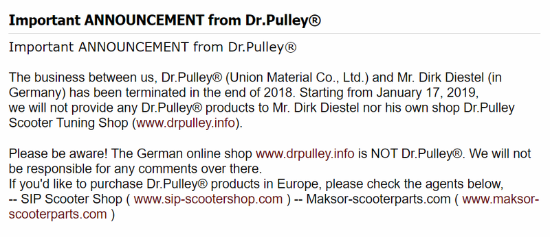

Tramel Publicado 2 de Noviembre del 2020 Compartir Publicado 2 de Noviembre del 2020 Por cierto, googleando he visto esto que adjunto en imagen, podeis copiar parte del texto en google, y es un aviso que sale en varios foros. Avisan de que DrPulley ya no tiene negocios en 2019 con Dirk Diestel, el aleman, incluso advierte que cuidado que se desentienden si compras allí. No sé si posteriormente volverian a venderle, o quizas esos mensajes en foros son Fake de alguien que suplanta a Dr Pulley y le quiere fastidiar, ni idea, por si acaso ahi lo dejo Enlace al comentario Compartir en otros sitios web More sharing options...

Rogers Publicado 2 de Noviembre del 2020 Compartir Publicado 2 de Noviembre del 2020 Hace 8 horas, Tramel dijo: Por cierto, googleando he visto esto que adjunto en imagen, podeis copiar parte del texto en google, y es un aviso que sale en varios foros. Avisan de que DrPulley ya no tiene negocios en 2019 con Dirk Diestel, el aleman, incluso advierte que cuidado que se desentienden si compras allí. No sé si posteriormente volverian a venderle, o quizas esos mensajes en foros son Fake de alguien que suplanta a Dr Pulley y le quiere fastidiar, ni idea, por si acaso ahi lo dejo Hace más de año y medio que dejó de ser distribuidor oficial de Dr. Pulley... Según leí el motivo fue debido a que también empezó a distribuir los TechPulley FR II y los primeros no estuvieron de acuerdo. El material que aún vende de Dr. Pulley son las referencias que aún le quedan en stock. Enlace al comentario Compartir en otros sitios web More sharing options...
