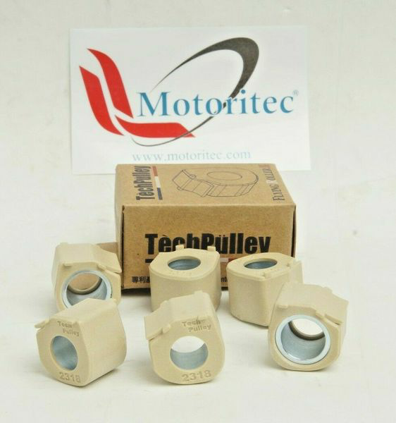

avila2474 Publicado 26 de Octubre del 2020 Compartir Publicado 26 de Octubre del 2020 Hace 22 horas, Tiritos dijo: ¡Con todo el jaleo que tuviste que lo recuerdo perfectamente, yo no había visto esa foto! Esos rodillos no son los Techpulley FR, fíjate en las patillas y en la forma, son diferentes, te la dieron con queso amigo, por eso te fallaron, hay mucha imitación, tanto que no les importa grabarles las mismas siglas. El compañero @Pedraku ha puesto en este mismo hilo 2 tipos diferentes, y solo uno es el bueno, ahora con los tuyos hay 3 tipos con las patillas diferentes. Estos últimos son los buenos Saludos Que tal compañero! te comento, los rodillos los compré en la propia web de Dr. Pulley. Es más, esa web ya la conocía porque anteriormente había comprado los rodillos para mi ciclomotor. Vamos, que no era novato. Unicamente la duda que tenía era a las dimensiones las cuales desconocía. No los compré en otro sitio. Sabía que Dr. Pulley no suele vender en otras web´s, o por lo menos yo no lo había encontrado. Sea como fuere, me aseguré de que fueran los rodillos correspondientes para mi scooter. Y en todo caso si fuese imitación, se la habrían colado a esta gente y luego para recuperar la perdida me las envió a mi, o, el operario me envió otro tipo de rodillo que no se correspondía con mi modelo de variador. Pero que son originales eso seguro. Hace 21 horas, Rogers dijo: Te dieron coba macho! esos no son los TechPulley FR II... ¿Estas seguro que compraste eso al distribuidor en oficial en Alemania?... Además aprecio demasiada holgura entre los rodillos y las paredes se las rampas del variador (como si no fueran la medida adecuada) Ya me extrañaba a mi. Los compré en la web de Dr. Pulley, no es la primera vez que compro allí. Hace 21 horas, Pedraku dijo: Si tienes razon esos rodillos son diferentes las patillas no son ni parecidas, yo los he comprado aqui en la pagina alemana estos son los que he comprado yo: https://drpulley.shopnix.de/TechPulley-FR-sliding-rolls-Dr-Pulley-SR/Size-23x18mm-6x/TechPulley-Flying-roll-FR2318/6-16::1255.html Ahora ya no se ni cuales son los verdaderos o los buenos, esa creo que es la pagina del distribuidor oficial si no me equivoco. Ya digo que todas las opiniones y recomendaciones que me han dado de estos rodillos ha sido positiva, y ademas una persona que lleva mucho en el mundillo de las motos y lo tengo por una persona que sabe de lo que habla y es de fiar me los recomendo sin pensarlo. Creo qu eesta semana si no pasa nada me llegan ya pondre una foto de ellos cuando los tenga y si por lo que sea me dan problemas quitados y fuera. Lo único que ha podido pasar, es que el operario se haya equivocado y me haya mandado otros rodillos para otro modelo de variador, pero son originales de Dr. Pulley. Enlace al comentario Compartir en otros sitios web More sharing options...

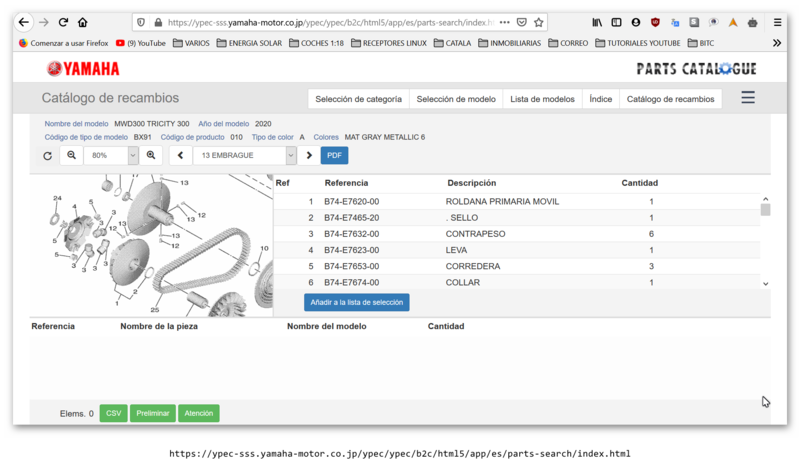

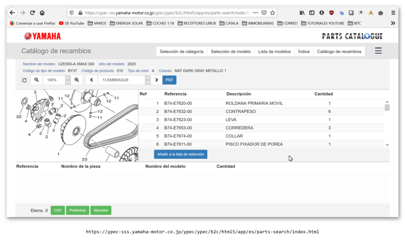

Tiritos Publicado 26 de Octubre del 2020 Compartir Publicado 26 de Octubre del 2020 Hace 1 hora, Pedraku dijo: En la pagina alemana Mr Dirk no viene especificado el modelo de la scooter para los que son compatibles, o sea que hay que saber bien que medidas traen nuestros rodillos originales. Yo me he guiado por la referencia de la Xmax 300 de gente que la tiene y que los ha cambiado y sabe exactamente las medidas y comprobado con varias paginas que venden los Dr Pulley y si especifican el modelo y las medidas coinciden, confio en que esas medidas son las correctas, mi Yamaha lleva el mismo motor y variador que la Xmax 300 del 2017-2020 y misma refencia de rodillos y variador o sea que tienen que ser iguales. Te tendras que asegurar que medidas llevas antes de comparlos y peso, en el conce oficial donde compre la scooter ni lo saben ellos que medidas trae. Aquí tenéis la lista de referencia de rodillos de Techpulley con relacion a los modelos, (siempre en variador original), los pesos marcados en rojo son los que se suelen utilizar en los modelos concretos. Si quereis traducirlo al español, tocar una de las banderas de arriba a la derecha y el servidor os preguntara si quereis traducir la página. Un saludo http://www.drpulley.info/drpulley_docs/Typenliste.htm Enlace al comentario Compartir en otros sitios web More sharing options...

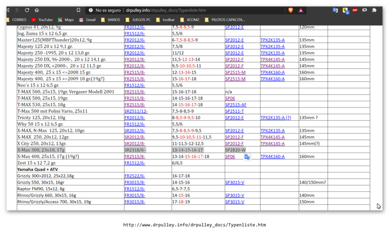

Pedraku Publicado 26 de Octubre del 2020 Autor Compartir Publicado 26 de Octubre del 2020 Hace 1 hora, Tiritos dijo: Aquí tenéis la lista de referencia de rodillos de Techpulley con relacion a los modelos, (siempre en variador original), los pesos marcados en rojo son los que se suelen utilizar en los modelos concretos. Si quereis traducirlo al español, tocar una de las banderas de arriba a la derecha y el servidor os preguntara si quereis traducir la página. Un saludo http://www.drpulley.info/drpulley_docs/Typenliste.htm Tienes razon que esta esa tabla ya no me acordaba y eso que la estuve mirando. Por cierto que la Xmax 300 en esa tabla me aparecen las medidas y peso pero salen los SR2318/6 17Gr y no los FR2318/6 que son los que he pedido, pero vamos las medidas son esas. Enlace al comentario Compartir en otros sitios web More sharing options...

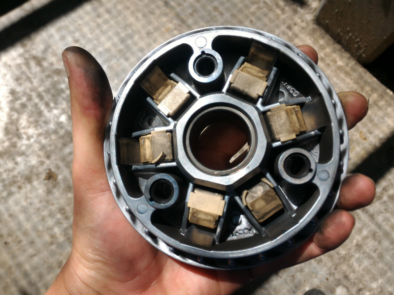

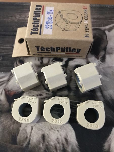

Pedraku Publicado 27 de Octubre del 2020 Autor Compartir Publicado 27 de Octubre del 2020 Bueno ya me han llegado hoy los Tech Pulley, en una semanita en casa desde Alemania a Mallorca, todo perfecto ahora solo me falta que llegue el dia para montarlos y que vayan bien. Pongo unas fotos para que los veais: Estos por lo que veo tienen cuatro patillas. Enlace al comentario Compartir en otros sitios web More sharing options...
Tiritos Publicado 27 de Octubre del 2020 Compartir Publicado 27 de Octubre del 2020 Yo pensaba que los habían hecho piratas, pero si te los han enviado del distribuidor alemán son los auténticos. Igual es que ahora los fabrican así, debe ser una mejora entonces. Ya nos contarás, un saludo. Enlace al comentario Compartir en otros sitios web More sharing options...
Pedraku Publicado 27 de Octubre del 2020 Autor Compartir Publicado 27 de Octubre del 2020 Hace 31 minutos , Tiritos dijo: Yo pensaba que los habían hecho piratas, pero si te los han enviado del distribuidor alemán son los auténticos. Igual es que ahora los fabrican así, debe ser una mejora entonces. Ya nos contarás, un saludo. Si si de la pagina Alemana que ya he puesto el enlace varias veces, eso espero que sean los autenticos y no un fiasco, ¿lo dices por las cuatro patillas? Enlace al comentario Compartir en otros sitios web More sharing options...
Tiritos Publicado 27 de Octubre del 2020 Compartir Publicado 27 de Octubre del 2020 Hace 40 minutos , Pedraku dijo: Si si de la pagina Alemana que ya he puesto el enlace varias veces, eso espero que sean los autenticos y no un fiasco, ¿lo dices por las cuatro patillas? Si claro, por las 4 patillas, ya podrían informar a los usuarios cuando hacen alguna mejora, así no nos mosqueariamos. Saludos Enlace al comentario Compartir en otros sitios web More sharing options...

Rogers Publicado 28 de Octubre del 2020 Compartir Publicado 28 de Octubre del 2020 Hace 18 horas, Tiritos dijo: Yo pensaba que los habían hecho piratas, pero si te los han enviado del distribuidor alemán son los auténticos. Igual es que ahora los fabrican así, debe ser una mejora entonces. Ya nos contarás, un saludo. No se si a partir de ahora serán todos así o solo para algunos modelos de variador los han implementado con 2 patillas más... En mi modelo de roller la patilla viene centrada y tal y como es el variador no le veo sentido a poner dos más, no creo que hicieran ninguna función: Enlace al comentario Compartir en otros sitios web More sharing options...
Tiritos Publicado 28 de Octubre del 2020 Compartir Publicado 28 de Octubre del 2020 Seguro que hay algún variador que coincida con las medidas de xmax 300 que utilice las patillas delanteras. Saludos Enlace al comentario Compartir en otros sitios web More sharing options...
Pedraku Publicado 28 de Octubre del 2020 Autor Compartir Publicado 28 de Octubre del 2020 Yo hasta que no vaya a montarlos y el mecanico desmonte el variador no estare seguro, ya digo que he cogido la referencia de otros usuarios y de las paginas donde se venden rodillos para la Xmax 300 y son esas medidas. Lo de las cuatro patillas espero no de problemas a la hora de montarlos, a ver si alguien que tenga Xmax 300 y los haya montado puede decir algo. Tambien como referencia he cogido del despiece oficial de Yamaha y todos los componentes tienen el mismo numero de referencia. Enlace al comentario Compartir en otros sitios web More sharing options...
Rogers Publicado 28 de Octubre del 2020 Compartir Publicado 28 de Octubre del 2020 Casi seguro que funcionarán bien... aunque posiblemente el extra de patillas en tu variador no sirva para nada. Enlace al comentario Compartir en otros sitios web More sharing options...
Pedraku Publicado 28 de Octubre del 2020 Autor Compartir Publicado 28 de Octubre del 2020 Hace 1 hora, Rogers dijo: Casi seguro que funcionarán bien... aunque posiblemente el extra de patillas en tu variador no sirva para nada. Eso espero, mientras las patillas no entorpezcan su funcionamiento ya me va bien, a partir de mañana nos han confinado asi que ahora tendre que esperar todavia mas para montarlos. ☹ Enlace al comentario Compartir en otros sitios web More sharing options...
avila2474 Publicado 28 de Octubre del 2020 Compartir Publicado 28 de Octubre del 2020 Hace 4 horas, Rogers dijo: No se si a partir de ahora serán todos así o solo para algunos modelos de variador los han implementado con 2 patillas más... En mi modelo de roller la patilla viene centrada y tal y como es el variador no le veo sentido a poner dos más, no creo que hicieran ninguna función: Se supone que la función de las patillas esas es evitar que el roller se gire. Más nada. Hace 1 hora, Pedraku dijo: Eso espero, mientras las patillas no entorpezcan su funcionamiento ya me va bien, a partir de mañana nos han confinado asi que ahora tendre que esperar todavia mas para montarlos. ☹ Pillate una pistola de impacto en Amazon por 50€, va a 12V eso si, pero suficiente para apretar y aflojar las tuercas del variador y del embrague. No es difícil. Eso si, trata de conseguir el manual de taller de tu moto para averiguar el par de apriete. Enlace al comentario Compartir en otros sitios web More sharing options...
Pedraku Publicado 28 de Octubre del 2020 Autor Compartir Publicado 28 de Octubre del 2020 Hace 20 minutos , avila2474 dijo: Se supone que la función de las patillas esas es evitar que el roller se gire. Más nada. Pillate una pistola de impacto en Amazon por 50€, va a 12V eso si, pero suficiente para apretar y aflojar las tuercas del variador y del embrague. No es difícil. Eso si, trata de conseguir el manual de taller de tu moto para averiguar el par de apriete. No que va, la llevo al taller cuando le toque el proximo cambio de aceite y aprovecho que me los pongan, ya lo tengo hablado con el mecanico la scooter es nueva y esta en garantia yo no le voy a meter mano, aparte que no se. Al vespinillo si le metia mano y lo desmontaba pero esto es otra cosa. Enlace al comentario Compartir en otros sitios web More sharing options...
avila2474 Publicado 28 de Octubre del 2020 Compartir Publicado 28 de Octubre del 2020 Hace 17 minutos , Pedraku dijo: No que va, la llevo al taller cuando le toque el proximo cambio de aceite y aprovecho que me los pongan, ya lo tengo hablado con el mecanico la scooter es nueva y esta en garantia yo no le voy a meter mano, aparte que no se. Al vespinillo si le metia mano y lo desmontaba pero esto es otra cosa. Si esta en garantía vale, pero no es tan difícil cuando tienes el manual de taller al lado. Enlace al comentario Compartir en otros sitios web More sharing options...
Rogers Publicado 28 de Octubre del 2020 Compartir Publicado 28 de Octubre del 2020 Hace 32 minutos , avila2474 dijo: Se supone que la función de las patillas esas es evitar que el roller se gire. Más nada. Pillate una pistola de impacto en Amazon por 50€, va a 12V eso si, pero suficiente para apretar y aflojar las tuercas del variador y del embrague. No es difícil. Eso si, trata de conseguir el manual de taller de tu moto para averiguar el par de apriete. Un par de patas centradas si que tiene sentido pq hacen su función... pero fíjate en la forma de las paredes de las rampas de mi variador, si se ponen dos patas más éstas se tendrían que desplazar hacia atrás por lo cual habría una zona que perdería el apoyo en caso de sobregiro del rodillo. La pistola de impacto que comentas (Einhell) de Amazon vale para variadores medianos/pequeños que no necesitan mucho torque de apriete... aunque en las vuestras con la llave de bloqueo que se inserta en la semipolea se puede trabajar bien. Un saludo Enlace al comentario Compartir en otros sitios web More sharing options...
Tiritos Publicado 28 de Octubre del 2020 Compartir Publicado 28 de Octubre del 2020 Hace 35 minutos , Rogers dijo: Un par de patas centradas si que tiene sentido pq hacen su función... pero fíjate en la forma de las paredes de las rampas de mi variador, si se ponen dos patas más éstas se tendrían que desplazar hacia atrás por lo cual habría una zona que perdería el apoyo en caso de sobregiro del rodillo. La pistola de impacto que comentas (Einhell) de Amazon vale para variadores medianos/pequeños que no necesitan mucho torque de apriete... aunque en las vuestras con la llave de bloqueo que se inserta en la semipolea se puede trabajar bien. Un saludo Los variadores de Scooter de cilindradas de 300 a 400 CC suele tener un apriete entre 80 y 90 Nm y es lo que las pistolas de impacto neumáticas o eléctricas de 1/2"" tienen como máximo Torque. Aquí os pongo una que va a 220v y tiene 100 Nm de apriete y 320Nm para aflojar Un saludo https://www.manomano.es/p/atornillador-de-impacto-450w-accionamiento-127mm-con-4-casquillos-para-llaves-de-impacto-18074700?model_id=18072702 Enlace al comentario Compartir en otros sitios web More sharing options...
