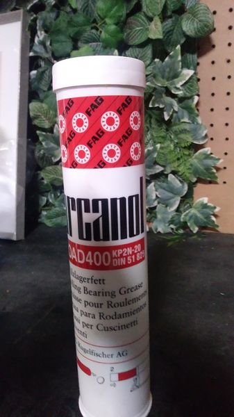

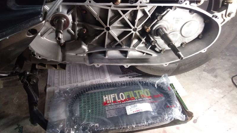

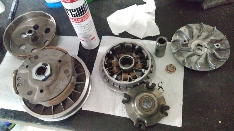

La primera vez que solté la transmisión y frenos para comprobar su estado fué cuando compre una SD 300i ABS de 2ª mano con 5000 km, entonces observé que el embrague lleva unos rodamientos y no me quedó otra que repartir lo que había con el dedo intentando cargar de grasa usada y ennegrecida fundamentalmente el rodamiento de agujas. Hoy ya con el cambio de correa, que creo que después de 6 años y a pesar de sus 9000 km ha cumplido su vida perfectamente, tenía a mano una grasa de FAG para cargas altas que no observo en los tutoriales y creo que es importante ya que se está con las piezas desmontadas, así que después de limpiar la grasa vieja le he metido grasa limpia.
Importante fijarse si ha habido fuga por los retenes de los ejes de la trasmisión antes de meter aceite nuevo, por si hay que cambiar.
Respecto a los pares de apriete, yo aprieto marcando las tuercas de 19 mm con sus ejes para luego hacerlos coincidir, si has contado las vueltas al soltar y vas moviendo los platos al montar, ya se observa que hay que dar caña a la tuerca en el último cuarto de vuelta. ( Ahí está en el cajón la dinamométrica ).
Bueno,  hoy han sido los filtros , los aceites ( por cierto 5 W-40 para el cárter porque aquí hace frío ), limpieza, rodillos que ya se los puse en la primera inspección y correa nueva. Ahora toca zapatas, liquido de frenos y refrigerante. Y es que hace mucho frío y cae mucho agua pero creo que para el finde hay anticiclón, jeje..
Yo creo que la AK son palabras mayores. La Superdink tiene una mecánica sencilla pero no olvidemos que luego vamos sobre  la moto por lo que sin ninguna noción de mecánica yo no aconsejo a nadie meter mano, puede tener consecuencias graves para la máquina y lo que es peor, para el piloto, asi que todo esto de hacerlo uno mismo en su garaje está muy bien pero precaución con estas cosas si no se tienen conocimientos y experiencia mecánica. Con todo, os diré que en una ocasión me dejaron una rueda suelta de mi coche con un cambio de neumáticos en un taller especializado, imaginaros la broma a 120 Km/h.. Si se sabe lo que se hace y se puede hacer, desde luego es una gozada.
La moto ha reducido enormemente las vibraciones a bajas revoluciones, que es cuando se notaban. Ahora salgo de los cruces con suavidad y se aprecia tracción constante lo que antes eran salidas a trompicones, como patinando la correa y unas molestas vibraciones que me hacían mantener los pies en el suelo por si perdía el equilibrio. Váya si se nota la correa nueva y eso que aparentemente no estaba tan mal.

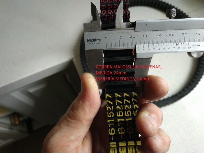

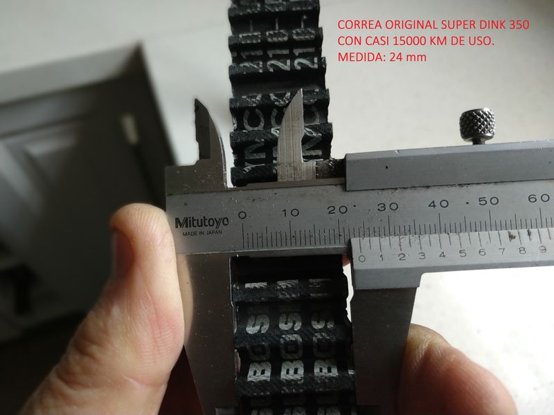

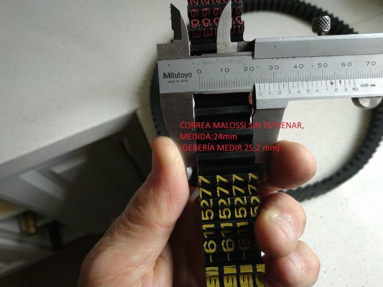

Mide la anchura con el calibre por curiosidad, yo la voy controlando, y la mía después de 12000 km ha mermado solo 0,5 mm de anchura y su comportamiento es bueno, pero se va acortando un poco el desarrollo.
Saludos

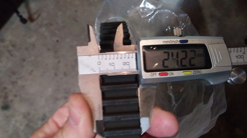

La que he puesto mide 25,2 en la parte más ancha. ¿39,9 mm dónde? Te habrás equivocado.

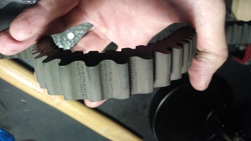

La correa es el elemento más crítico de la transmisión y está sometida a todos los esfuerzos y tensiones variables además de a calor y vibraciones. Una correa con buen aspecto, sin cortes ni grietas,  también dependerá de su elongación, cristalización y desgaste en su sección de perfil. La correa quitada tiene todavía unos cuantos kilómetros antes de romper o llegar a un estado crítico pero las vibraciones transmitidas irán en deterioro de las otras partes de la transmisión. Ya sólo por el placer de salir de un semáforo con una tracción suave y lineal desde pocas revoluciones, sin que parezca que se me van a desprender los espejos de los retrovisores, merece la pena el cambio. Ya veremos lo que dura.
Hace 1 hora, Javier1403 dijo:
Si Javier, me he equivocado al escribir en el móvil, se me han ido los dedos, y como no llevaba las gafas no lo corregí.

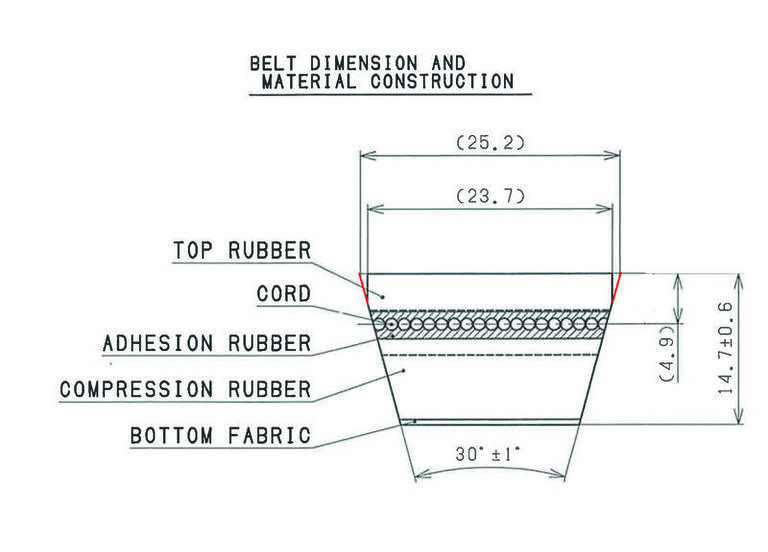

Mi correa mide 23,9 mm de anchura en lugar de los 24 (+ - 0,2 mm)  que medía de nueva, y ya se que la medida nominal es de 25,2mm (estoy hablando de la correa Kymco que llevaba la moto de fábrica).
Después de mucho investigar, descubrí que hay 2 formas de terminación en una correa: Una es con el canto trapecial "vivo" hasta el diámetro superior, y otra es con el canto refrentado como si fuera un bisel, ambas tienen la misma conicidad y medida, pero lógicamente la que tiene los cantos refrentados mide menos en anchura.
Con los cantos refrentados, la medida es la misma de anchura que tiene de origen y no varía mientras  el desgaste de correa no llegue a dejarla en canto vivo como la tengo ahora.
Malossi las construye así, y Mitsubossi cuando fabrica para Kymco también, paso un dibujo para ilustrarlo (plano de construcción de Malossi).
Si la que has montado mide 25,2 mmm es porque está fabricada "con el canto vivo".
Además pongo fotos que acreditan lo que digo.
Un saludo
