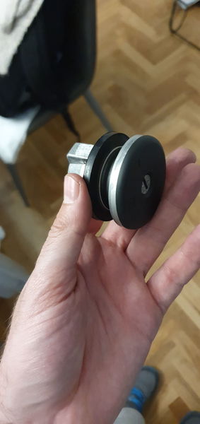

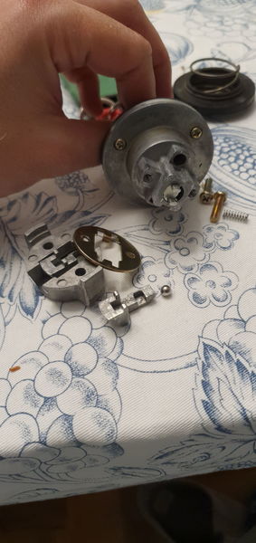

Jgm10 Publicado 25 de Septiembre del 2020 Compartir Publicado 25 de Septiembre del 2020 Buenas, se me ha roto el tapón de la gasolina y no cierra, lo ye desmontado varias veces y se queda "enganchado" y la llave a medias. No se si en algún taller me lo podrían arreglar o existe algún tapón para ponerle... he mirado en Internet pero no he visto ninguno para este modelo... agradezco cualquier ayuda. Gracias Enlace al comentario Compartir en otros sitios web More sharing options...

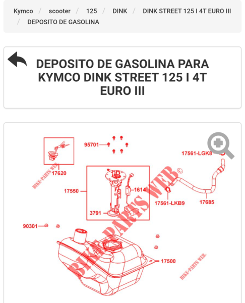

juanfralh Publicado 26 de Septiembre del 2020 Compartir Publicado 26 de Septiembre del 2020 Hola, y ¿un recambio original? Creo que aquí lo tendrías: https://www.recambio-kymco.com/kymco-motocicleta/300-SCOOTER/DOWNTOWN/DOWNTOWN_300i_Euro3/DEPOSITO-DE-GASOLINA--AFORADOR/227/18/0/227 Enlace al comentario Compartir en otros sitios web More sharing options...

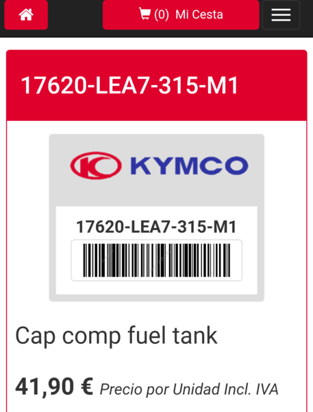

Tiritos Publicado 26 de Septiembre del 2020 Compartir Publicado 26 de Septiembre del 2020 Hace 55 minutos , juanfralh dijo: Hola, y ¿un recambio original? Creo que aquí lo tendrías: https://www.recambio-kymco.com/kymco-motocicleta/300-SCOOTER/DOWNTOWN/DOWNTOWN_300i_Euro3/DEPOSITO-DE-GASOLINA--AFORADOR/227/18/0/227 En la página de recambios de la SD300 han eliminado los precios, pero aquí lo tienes en la de la 350 que son iguales, cuesta 41,90€, pero pídelo en el concesionario Kymco, te costará lo mismo y te ahorrarás los portes que son muy caros. Un saludo. https://www.recambio-kymco.com/kymco-motocicleta/piezas_de_repuesto_de_asignacion/17620LEA7315M1 Enlace al comentario Compartir en otros sitios web More sharing options...
Red Velvet Publicado 26 de Septiembre del 2020 Compartir Publicado 26 de Septiembre del 2020 Hace 9 horas, Tiritos dijo: En la página de recambios de la SD300 han eliminado los precios, pero aquí lo tienes en la de la 350 que son iguales, cuesta 41,90€, pero pídelo en el concesionario Kymco, te costará lo mismo y te ahorrarás los portes que son muy caros. Un saludo. https://www.recambio-kymco.com/kymco-motocicleta/piezas_de_repuesto_de_asignacion/17620LEA7315M1 ¿El de la 300 (E3) no es igual que el de la 125 (E3), también? Enlace al comentario Compartir en otros sitios web More sharing options...
Jgm10 Publicado 26 de Septiembre del 2020 Autor Compartir Publicado 26 de Septiembre del 2020 Hace 9 horas, Tiritos dijo: En la página de recambios de la SD300 han eliminado los precios, pero aquí lo tienes en la de la 350 que son iguales, cuesta 41,90€, pero pídelo en el concesionario Kymco, te costará lo mismo y te ahorrarás los portes que son muy caros. Un saludo. https://www.recambio-kymco.com/kymco-motocicleta/piezas_de_repuesto_de_asignacion/17620LEA7315M1 Muchas gracias. Llamaré al concesionario a ver si tienen. Gracias Enlace al comentario Compartir en otros sitios web More sharing options...
Red Velvet Publicado 26 de Septiembre del 2020 Compartir Publicado 26 de Septiembre del 2020 Hace 37 minutos , Red Velvet dijo: ¿El de la 300 (E3) no es igual que el de la 125 (E3), también? Me autocito para confirmar lo que dice @Tiritos. Yo si veo el precio en el catálogo. Y es el mismo tapón para varios modelos de las 125 y 300 E3 y de las 125 y 350 E4. Enlace al comentario Compartir en otros sitios web More sharing options...
