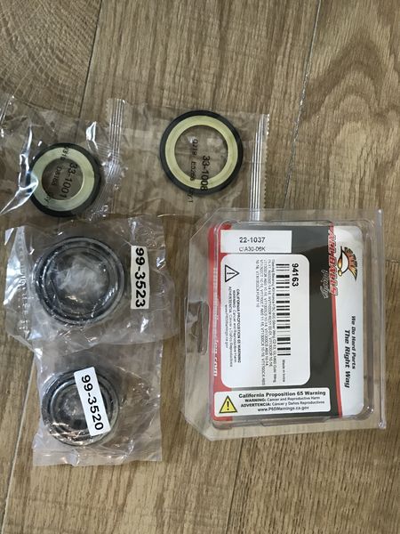

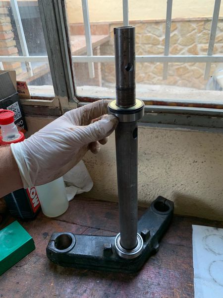

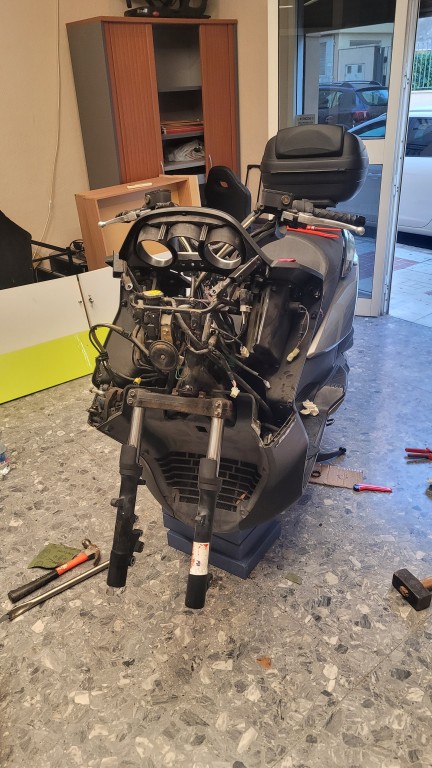

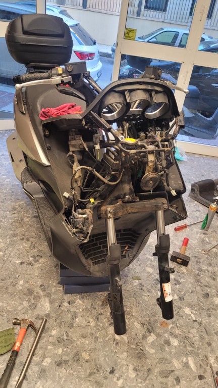

jesus46vr Publicado 23 de Septiembre del 2020 Compartir Publicado 23 de Septiembre del 2020 Buenos días, tras mucho leer y darme dolor de cabeza la dirección de mi Kymco os voy a relatar mi experiencia y por si a alguno le sirve de referencia. Compré la moto de segunda mano 2009/41,000km por lo general estaba bien aunque tenía algunas cosas que hacerle. ¡Problema! Encuentro que la dirección se queda como “pillada” en el centro, lo cual hace la conducción, sobre todo en ciudad, bastante incomoda. Me paso por kymco y me comentan que es bastante común y bla bla bla 280€, me paso por mi taller de confianza y 250€... Ninguno de esos precios me cuadra, para montar encima las piezas originales que por lo visto no valen nada, porque a ninguna de las motos que he tenido les pasa eso y la enduro os aseguro que sufre más jeje. Empiezo a investigar y tras mucho buscar en foros veo que hay gente que ha montado rodamientos en vez de los de bolas que son los de origen, de tipo cónico. En concreto los Pyramid parts Br31 (que me puse en contacto con la marca y me confirman son equivalentes) pero tardan 2 semanas en llegar y yo ya tenía la moto desmontada... También vi que algunos foreros habían montado los Allballs 221037, y encontré una tienda de España que los tenia (Repuestos Bike), dejaré unas fotos abajo. Llamé y me confirmaron que eran equivalentes, son los mismos que monta la goldwing 1800 (mas duros deben de ser para aguantar semejante monstruo) conclusión, ya los tengo montados, y la diferencia es abismal, intentaré con el tiempo y los km contar mi experiencia con ellos. Al final coste de reparación 52€ rodamientos y 40€ que me ha cobrado un amigo de mano de obra (que de tiempo ando escaso) ? Y se necesita maña para hacerlo. Espero que os sirva de ayuda, y cualquier duda por aquí estoy. Saludos desde Murcia. Enlace al comentario Compartir en otros sitios web More sharing options...
TRANCELINE Publicado 23 de Septiembre del 2020 Compartir Publicado 23 de Septiembre del 2020 Mi enhorabuena por solucionar el problema por tus medios y ahorrarte un buen dinero. Los presupuestos que te daban en los talleres pues es lo que hay, ten en cuenta que en muchos talleres de coches la hora sale a unos 60€ + IVA y los de las motos andan por ahí, entiendo que en un taller para llegar a la barra de dirección hay que quitar partes del carenado y alomejor del frontal y se por experiencia porque yo e desmontado ya media moto, se tarda un buen rato, En tu caso no explicas bien, si a los talleres que fuiste el presupuesto que te dieron era si llevabas la moto con lo cual hay que desmontar o si llevabas solo la barra de dirección, algo a tener muy en cuenta, es como si yo llevo una ecu desmontada ya para que la reparen a llevar el coche entero y tengan que desmontar la ecu arreglarla y volver a desmontar, es posible que de ahí te dieran esos presupuestos y tu amigo solo te cobrara solo 40€, ya que las fotos que publicas se ve solo la barra, no se si me explico. Me alegro por ti el haber mejorado la dirección y sobre todo, los euros que te has ahorrado y sobre todo por subir fotos y dar una descripción tan buena de casi todo. Si puedes o quieres dejar el link de donde compraste los rodamientos cónicos, lo bordarías y sobre todo ayudarías a muchos compañeros a poder solucionar el mismo problema o simplemente querer mejorar la dirección, como es mi caso, ya que creo que merece la pena si dices que hay un cambio abismal. Gracias por un buen post, últimamente escasean, un saludo. Enlace al comentario Compartir en otros sitios web More sharing options...
jesus46vr Publicado 29 de Septiembre del 2020 Autor Compartir Publicado 29 de Septiembre del 2020 En 23/9/2020 en 11:22 , TRANCELINE dijo: Mi enhorabuena por solucionar el problema por tus medios y ahorrarte un buen dinero. Los presupuestos que te daban en los talleres pues es lo que hay, ten en cuenta que en muchos talleres de coches la hora sale a unos 60€ + IVA y los de las motos andan por ahí, entiendo que en un taller para llegar a la barra de dirección hay que quitar partes del carenado y alomejor del frontal y se por experiencia porque yo e desmontado ya media moto, se tarda un buen rato, En tu caso no explicas bien, si a los talleres que fuiste el presupuesto que te dieron era si llevabas la moto con lo cual hay que desmontar o si llevabas solo la barra de dirección, algo a tener muy en cuenta, es como si yo llevo una ecu desmontada ya para que la reparen a llevar el coche entero y tengan que desmontar la ecu arreglarla y volver a desmontar, es posible que de ahí te dieran esos presupuestos y tu amigo solo te cobrara solo 40€, ya que las fotos que publicas se ve solo la barra, no se si me explico. Me alegro por ti el haber mejorado la dirección y sobre todo, los euros que te has ahorrado y sobre todo por subir fotos y dar una descripción tan buena de casi todo. Si puedes o quieres dejar el link de donde compraste los rodamientos cónicos, lo bordarías y sobre todo ayudarías a muchos compañeros a poder solucionar el mismo problema o simplemente querer mejorar la dirección, como es mi caso, ya que creo que merece la pena si dices que hay un cambio abismal. Gracias por un buen post, últimamente escasean, un saludo. Añado lo que falta compi, pues el precio que me daban era llevar la moto tal cual, es decir el taller yo le llevaba la moto y ellos se encargaban de desmontar, cambiar y volver a montar. En el caso de mi amigo él hizo lo mismo, se la llevé, desmontó y montó con la pieza nueva. Con eso quiero decir que es ponerse, es laborioso pero no demasiado complicado, teniendo algo de mañana se puede hacer por uno mismo y te ahorras un buen pico. Y al menos en mi caso al montar este tipo de rodamientos mejoras los originales y minimizas la probabilidad de que en un futuro pueda volver el problema. El enlace donde los compré es este: https://www.repuestosbike.com/accesorios/eur221037-kit-de-rodamientos-y-retenes-columna-de-direccion-all-balls-22-1037-moto-motor-repuestos-ciclomotor-accesorios.html También os adjunto un pdf en el que se ve las medidas de cada rodamiento, así os podeis asegurar aún mas. De momento las veces que he cogido la moto es una gozada, ya que antes se hacía muy dificil de conducir, estoy muy contento con el cambio. Desde que la compré le he puesto lo de la dirección y le hice una revisión también de todo, incluido el cambio de correa, que por cierto monté la malossi. Espero que os sirva de ayuda, y cualquier cosa más que necesitéis, estaré encantado de ayudaros. AllBallsSteeringBearingSizeChart.pdf Enlace al comentario Compartir en otros sitios web More sharing options...
TRANCELINE Publicado 29 de Septiembre del 2020 Compartir Publicado 29 de Septiembre del 2020 Hace 5 horas, jesus46vr dijo: Añado lo que falta compi, pues el precio que me daban era llevar la moto tal cual, es decir el taller yo le llevaba la moto y ellos se encargaban de desmontar, cambiar y volver a montar. En el caso de mi amigo él hizo lo mismo, se la llevé, desmontó y montó con la pieza nueva. Con eso quiero decir que es ponerse, es laborioso pero no demasiado complicado, teniendo algo de mañana se puede hacer por uno mismo y te ahorras un buen pico. Y al menos en mi caso al montar este tipo de rodamientos mejoras los originales y minimizas la probabilidad de que en un futuro pueda volver el problema. El enlace donde los compré es este: https://www.repuestosbike.com/accesorios/eur221037-kit-de-rodamientos-y-retenes-columna-de-direccion-all-balls-22-1037-moto-motor-repuestos-ciclomotor-accesorios.html También os adjunto un pdf en el que se ve las medidas de cada rodamiento, así os podeis asegurar aún mas. De momento las veces que he cogido la moto es una gozada, ya que antes se hacía muy dificil de conducir, estoy muy contento con el cambio. Desde que la compré le he puesto lo de la dirección y le hice una revisión también de todo, incluido el cambio de correa, que por cierto monté la malossi. Espero que os sirva de ayuda, y cualquier cosa más que necesitéis, estaré encantado de ayudaros. AllBallsSteeringBearingSizeChart.pdf Muchísimas gracias por compartir el enlace de los rodamientos, es de agradecer, seguro que a mas de uno incluido yo, nos vendrá muy bien. Enlace al comentario Compartir en otros sitios web More sharing options...

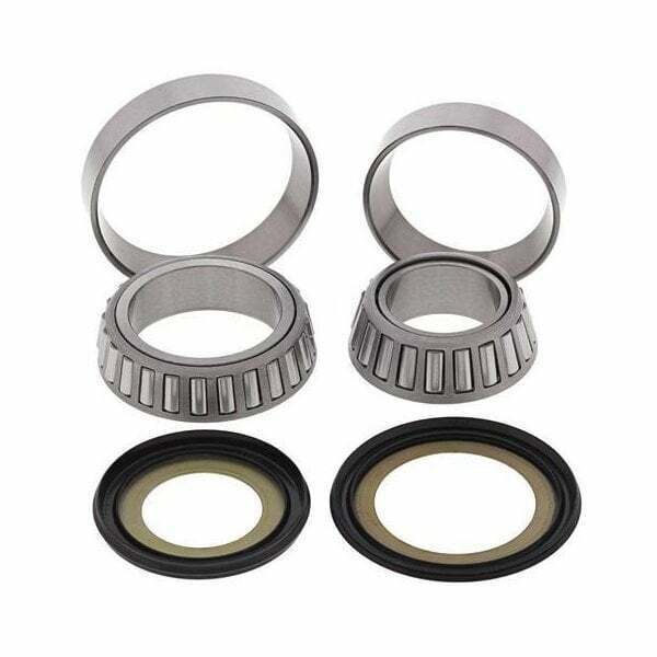

Joseque Publicado 22 de Junio del 2021 Compartir Publicado 22 de Junio del 2021 hace 7 horas, jesus46vr dijo: Buenas Joseque, si, son los mismos. El kit de all ball es el que pones hay el 22-1037 no? Que tal te van siguen llendote bien ? Yo estoy con el mismo problema que tu.los originales kymco valen 160e Unos rms de bolas 25 , por eso e leido tu post y estoy por ponerle los mismos que tu de all ball. Muchas gracias por responderme. Enlace al comentario Compartir en otros sitios web More sharing options...
jesus46vr Publicado 22 de Junio del 2021 Autor Compartir Publicado 22 de Junio del 2021 hace 8 horas, Joseque dijo: El kit de all ball es el que pones hay el 22-1037 no? Que tal te van siguen llendote bien ? Yo estoy con el mismo problema que tu.los originales kymco valen 160e Unos rms de bolas 25 , por eso e leido tu post y estoy por ponerle los mismos que tu de all ball. Muchas gracias por responderme. Correcto, esos fueron los que monté. Nada más montarlo los primeros días noté la dirección algo más dura que de costumbre, pero conforme iba circulando ya se puso normal, no era incómodo, y ahora ya va genial, desde entonces ni un problema y se agradece muchísimo, vamos si tuviese el mismo problema lo volvería a hacer sin duda. Yo estuve debatiendo si poner de bolas o estos y tras mucho leer vi que los que llevo son de la honda goldwing, por lo que van preparados para una moto mucho más grande y pesada, así que serán más resistentes digo yo, y viendo que es un problema tan generalizado pues al final ya que te lías lo mejoras, si no pienso que con el tiempo volverá a salir. Seguiría decantándome por los mismos tras ver el resultado ?? Enlace al comentario Compartir en otros sitios web More sharing options...

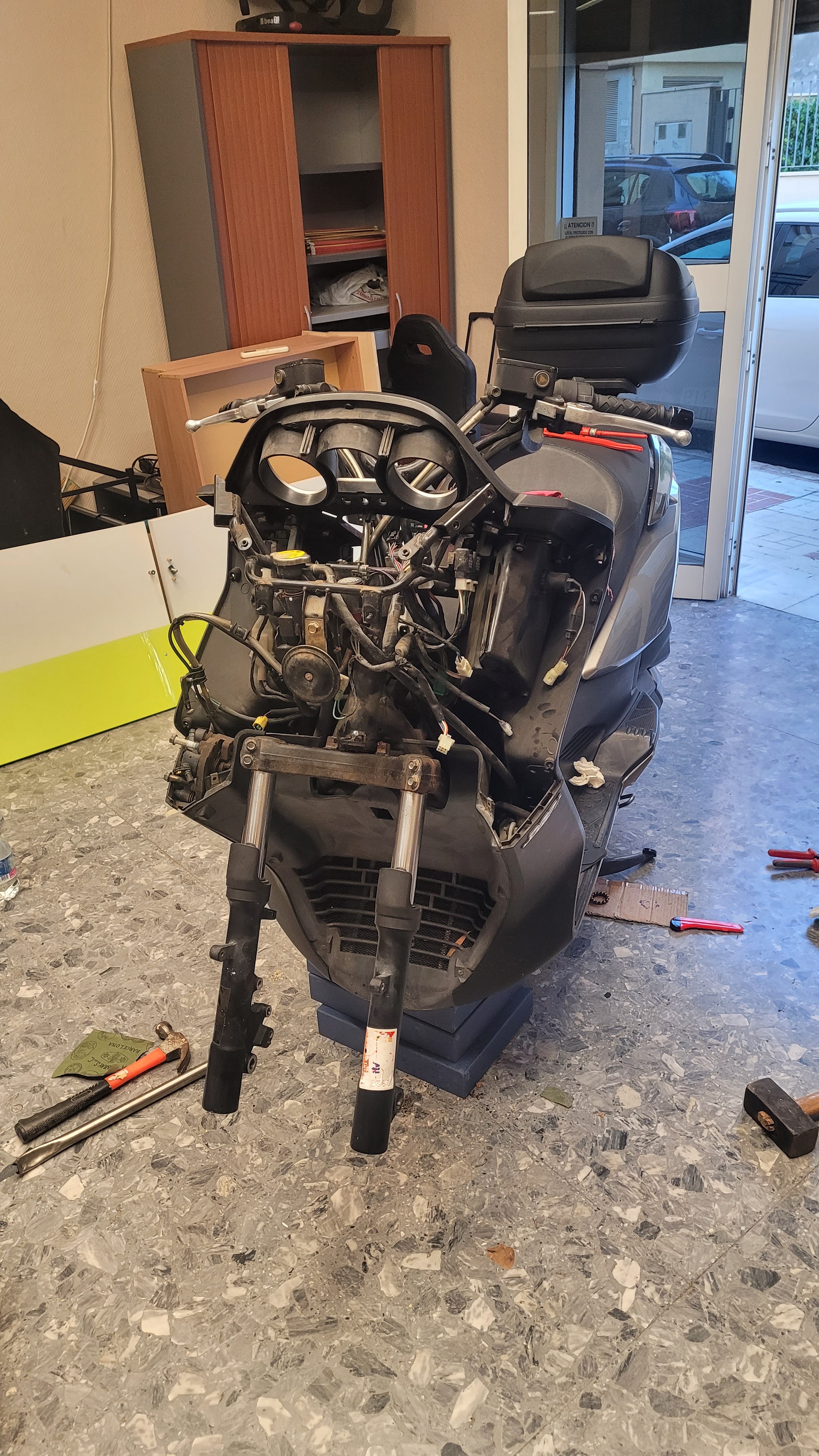

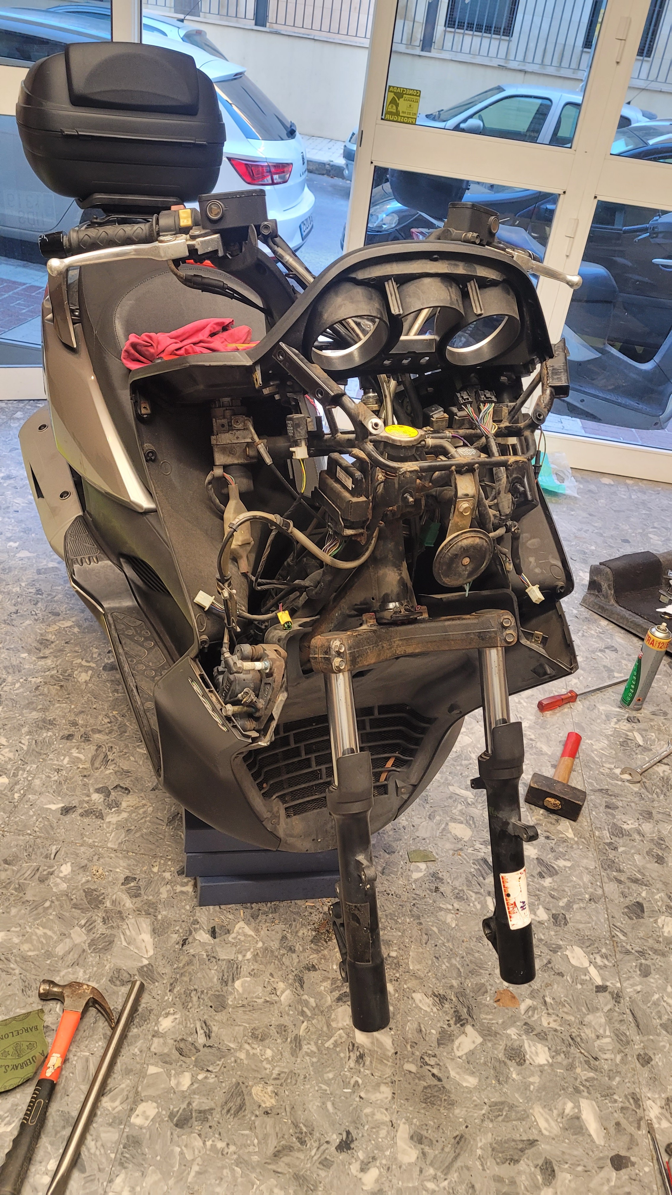

Joseque Publicado 30 de Junio del 2021 Compartir Publicado 30 de Junio del 2021 Bueno pues ya estan montados los rodamientos. Voy a contarlo para ayudar a quien ll quiere hacer. Primero decir a tiritos que como el me dijo de sacarlas totalmente imposible, estan duras de coj....s . La de abajo esta todavía mas dura y difícil que la de arriba. Pero con paciencia y a poder ser ayuda sale. Yo me e hecho un util con un tubo de acero doblandolo por la punta y con la radial sacandole como un poco de punta para que enganche.a costado bastante sacarla luego meterlas igual la de arriba un poco mas facil primero con un taco de madera y luego con la pista antigua. La de abajo otra vez cuesta mas meterla que la de arriba pero lo mismo paciencia aceite un poco de calor y despacito va entrando. La tuerca de aprete con una llave de fontanería o pico de loro se puede quitar perfectamente y ni se marca. Grasa a granel y a montar todo.4horas e tardado pero a quedado perfec. E de decir que es complicado , si no teneis maña no lo hagais. Solo un consejo . Yo e sudado... No e podido hacer mas fotos.. Saludos Enlace al comentario Compartir en otros sitios web More sharing options...
Tiritos Publicado 1 de Julio del 2021 Compartir Publicado 1 de Julio del 2021 hace 10 horas, Joseque dijo: Bueno pues ya estan montados los rodamientos. Voy a contarlo para ayudar a quien ll quiere hacer. Primero decir a tiritos que como el me dijo de sacarlas totalmente imposible, estan duras de coj....s . La de abajo esta todavía mas dura y difícil que la de arriba. Pero con paciencia y a poder ser ayuda sale. Yo me e hecho un util con un tubo de acero doblandolo por la punta y con la radial sacandole como un poco de punta para que enganche.a costado bastante sacarla luego meterlas igual la de arriba un poco mas facil primero con un taco de madera y luego con la pista antigua. La de abajo otra vez cuesta mas meterla que la de arriba pero lo mismo paciencia aceite un poco de calor y despacito va entrando. La tuerca de aprete con una llave de fontanería o pico de loro se puede quitar perfectamente y ni se marca. Grasa a granel y a montar todo.4horas e tardado pero a quedado perfec. E de decir que es complicado , si no teneis maña no lo hagais. Solo un consejo . Yo e sudado... No e podido hacer mas fotos.. Saludos Lo primero Felicidades por haber conseguido hacer ese trabajo que se ha complicado tanto por el ajuste de esos rodamientos. También tengo que decirte que si el fabricante ha dejado ese ajuste por apriete en las pistas exteriores de unos rodamientos axiales el sabrá porqué lo hace, pero un infinidad de máquinas que llevan ese tipo de rodamientos, las pistas exteriores llevan un ajuste diametral por contacto, tal como indican las tablas de ajuste de SKF, INA,SNR y demás fabricantes de rodamientos, ya que se trata de rodamientos de contacto angular donde apenas existe la carga radial, no deberían ir tan duros, otra cosa es la posición oculta en el interior que tienen que provoque que se crucen, por lo que entonces se necesita un útil para extraerlos centrados. Los que has montado al ser de rodillos tienen mayor zona de ajuste y es normal que entren más duros. También te digo que la grasa en cantidad como has puesto, hace ventosa y no los deja ir a su sitio ( rebotan), con lo que pasado un tiempo y la grasa se haya asentado, deberías respetar las tuercas. Así que lo siento si me he equivocado en mi comentario y disculpa. Un saludo Enlace al comentario Compartir en otros sitios web More sharing options...
