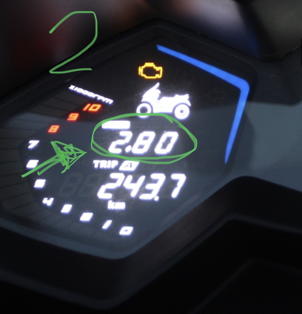

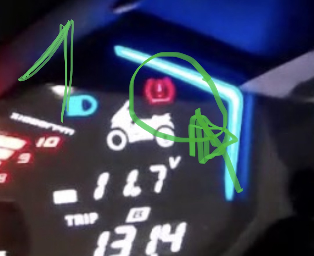

Jorgeabuela Publicado 29 de Junio del 2022 Compartir Publicado 29 de Junio del 2022 Pues camino de los 3 años con la moto he detectado que la moto da 2 indicaciones de "fallo" diferentes, cosa que no había leído aún : 1// La típica que se ha hablado mucho : andas con la moto , la presión aumenta ( lógico ) y pongamos por ejemplo que se pone a 3,3 kilos , apagas la moto, al día siguiente ( o un tiempo prudencial ) arrancas la moto y al estar las ruedas frías detecta una presión de 2,8kilos por ejemplo, y te marca el error con el dibujo de bajada de presión repentina ( pinchazo ) , en realidad para la moto ha pasado un segundo desde que apagaste la moto hasta que la has encendido y detecta una bajada de presión instantánea lo que interpreta como un pinchazo, se soluciona apagando y encendiendo de nuevo la moto, ya que le cuadran las presiones y ya no detecta una rápida pérdida de presión 2// Otro aviso que te da la moto y yo al menos no conocía ni he leído nada al respecto, si visualizas por ejemplo la rueda delantera veréis que para indicar la pantalla que rueda tenéis seleccionada parpadea el dibujo de la rueda delantera , y debajo te pone la presión de esa rueda ( fija , sin parpadear ) , pues bien , en el caso de que la presión de esa rueda esté por encima o por debajo de los límites establecidos por kymco se ponen a parpadear esos dígitos también , indicando que la presión es demasiado alta o demasiado baja. RESUMIENDO : 1- indicación pinchazo ( dibujo amarillo ) , normalmente lo confunde al arrancar la moto con ruedas frías ( sobretodo en verano o días donde al circular se calentaron bastante las ruedas antes de apagar la moto ) 2- indicación presión neumático demasiado alta o demasiado baja ( más útil a mi parecer ) , en ese caso parpadean los dígitos donde marca la presión de esa rueda ( no el dibujo de la rueda ) ADJUNTO FOTOS Enlace al comentario Compartir en otros sitios web More sharing options...
