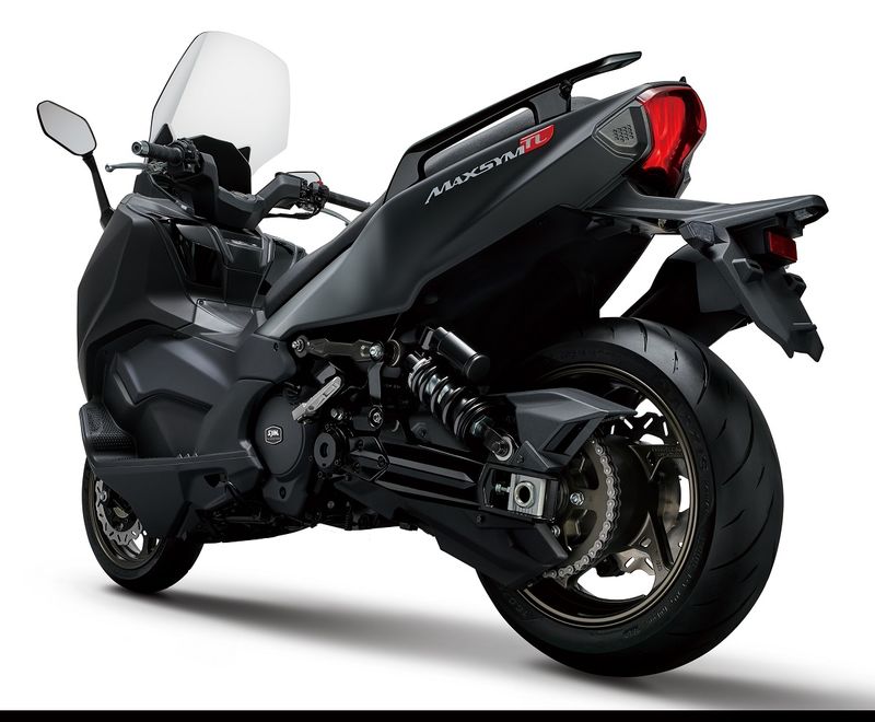

Chulma Publicado 31 de Agosto del 2020 Compartir Publicado 31 de Agosto del 2020 Primero decir que no tengo esta moto Pero desde el primer día ya vi que su punto flaco sería este, si para engrasar una cadena, hay que desmontar algo (aunque sean sólo dos tornillos) hace que el simple engrasado se convierta en un engorro Esta moto pide a gritos un scottoiler o similar para el engrase y mantenimiento de la cadena, además que posiblemente el carenado desmontable de la cadena pase a mejor vida Salu2 Enlace al comentario Compartir en otros sitios web More sharing options...

Rogers Publicado 1 de Septiembre del 2020 Compartir Publicado 1 de Septiembre del 2020 Hace 47 minutos , Chulma dijo: Os recuerdo que la cadena de esta moto viene carenada, es decir, para poder engrasarla y limpiarla, hay que desmontar una parte del carenado (la parte de abajo) Sólo son dos tornillos, pero es un engorro ya que con dicho carenado no podemos ver ni saber si la cadena está destensada (a no ser que lo esté en forma bestial y golpee por todos los lados, no podemos limpiarla ni saber la suciedad que tiene y si hacemos el cafre, la podemos llegar a engrasar por la parte de la corona (nada recomendable) Y hay que tener en cuenta que el que se compra un scooter, está acostumbrado a NO tener que hacer este tipo de mantenimiento Salu2 Pero el que venga carenada también tiene su aspecto positivo pq queda más protegida ante los efectos de la climatología y suciedad. Yo le veo más ventajas a la transmisión por correa pero tampoco le hago ascos a que esta Sym 500 venga con cadena... con que se inspeccione una vez cada mes ya es suficiente y si hace falta se le aplica un poco de grasa en spray que como decís es un minuto. Enlace al comentario Compartir en otros sitios web More sharing options...

Chulma Publicado 1 de Septiembre del 2020 Compartir Publicado 1 de Septiembre del 2020 Hace 36 minutos , Jornara dijo: Yo si que veo que se pueda engrasar sin desmontar nada. Insisto, caballete central, una buena grasa de cadena en spray, y 1 minuto de tiempo. Tal como está y sin desmontar, sólo se puede engrasar con spray por la corona dentada (con el dosificador y con mucho cuidado) No se puede limpiar y no se puede tensar Si me vas a decir que el mantenimiento de la cadena y kit de arrastre lo vas a llevar así... te va a durar mucho sí La mejor opción es montar un scottoiler o similar Y si yo me comprase la moto, dejaría desmontada el carenado de abajo hasta poder ver qué intervalos de engrase/limpieza/tensado me salen en esta moto, una vez los tuviera claros, decidiría si le volvía a montar esa parte del carenado o la dejaba al aire Salu2 En el siguiente vídeo podéis ver el engrasado de la cadena en los primeros 1.000km decir que es la moto de pruebas del concesionario en cuestión Enlace al comentario Compartir en otros sitios web More sharing options...
