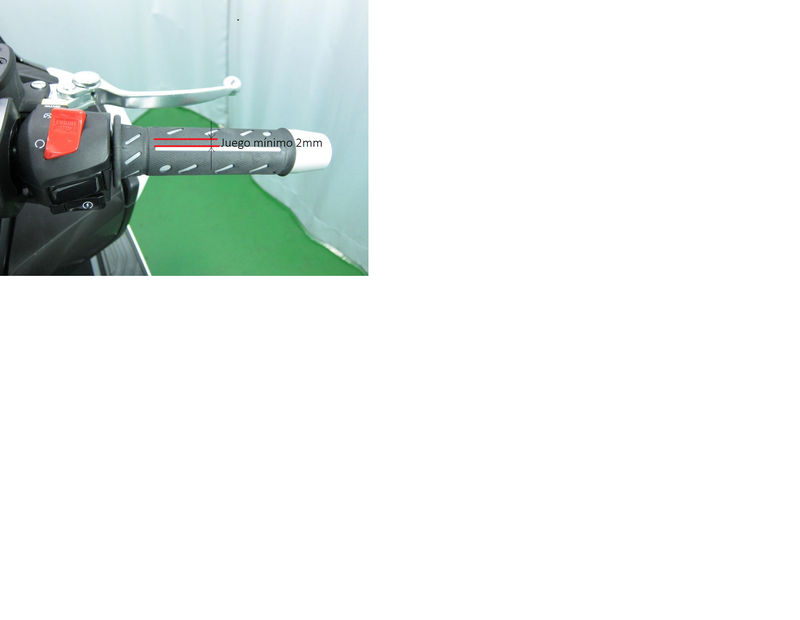

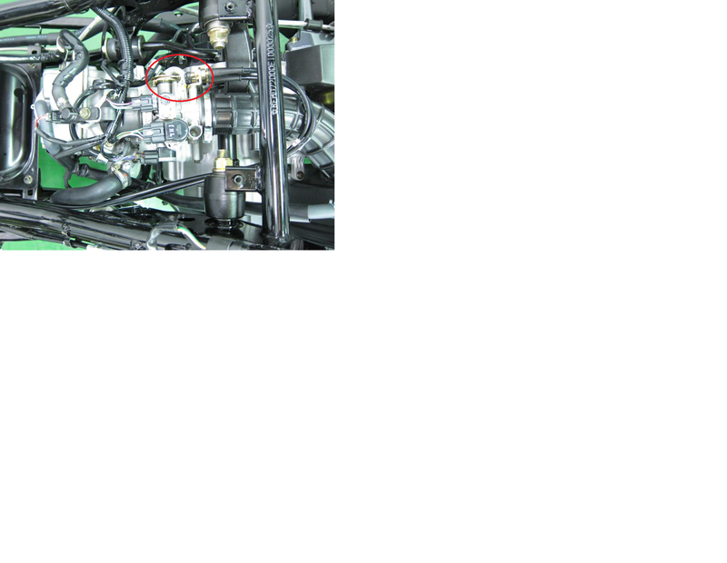

Hola @Figurin
Para regular el cable, tienes que desmontar el asiento y sacar el cofre, es fácil ya verás los tornillos.
Ten en cuenta que tiene que quedar una holgura mínima de 2 mm en el puño.
Un saludo
