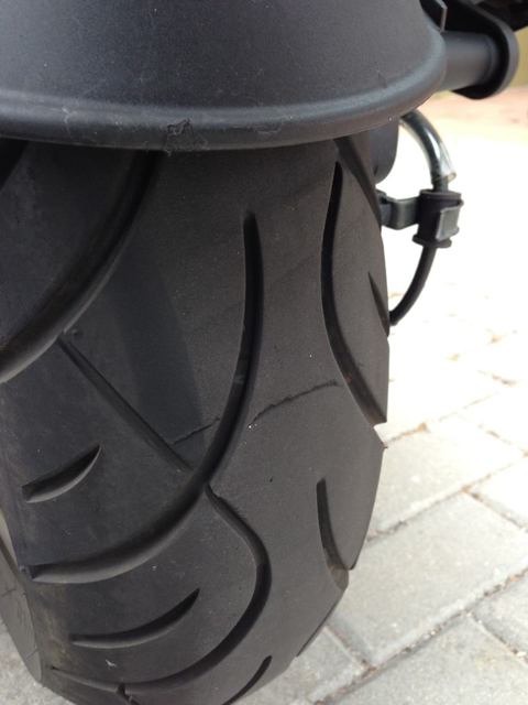

meinako Publicado 23 de Mayo del 2012 Compartir Publicado 23 de Mayo del 2012 Hola, anteayer me compre una superdink de segundamano, y por lo visto traen montados neumaticos kenda, fijandome hoy la mia trae montados unos maxxis ipro, viene asi de fabrica o los ha podido cambiar el anterior propietario. Que tal son estos neumaticos, mejores que los kenda?? gracias. Dejo una fotillo. Enlace al comentario Compartir en otros sitios web More sharing options...
POLI Publicado 23 de Mayo del 2012 Compartir Publicado 23 de Mayo del 2012 Hola,es posible que el antiguo propietario cambiase los neumaticos,las kymco salen con las Kenda... Poli :contentisim :motero Enlace al comentario Compartir en otros sitios web More sharing options...
toletrico Publicado 24 de Mayo del 2012 Compartir Publicado 24 de Mayo del 2012 No todas la SD salen con Kenda. Yo tengo un compañero de trabajo que se compró un SD 125 al mismo tiempo que yo la mia, a él le vino con Maxxis de fábrica y a mi con Kenda, así que es posible que viniesen de fábrica. Enlace al comentario Compartir en otros sitios web More sharing options...
toletrico Publicado 24 de Mayo del 2012 Compartir Publicado 24 de Mayo del 2012 No todas la SD salen con Kenda. Yo tengo un compañero de trabajo que se compró un SD 125 al mismo tiempo que yo la mia, a él le vino con Maxxis de fábrica y a mi con Kenda, así que es posible que viniesen de fábrica. Pues yo no he visto ninguna SD con Maxxi de origen, y mira que he hablado con gente en kedadas.. Para todo hay una primera vez... :mrgreen: Es curioso porque nosotros somos tres compañeros de trabajo que nos compramos 3 SD 125 juntos (una de cada color jeje) y a dos nos vino con Kenda y a uno con Maxxis. Es algo que hemos comentado desde el principio cuando nos entregaron las motos. Desde luego para salir de dudas lo mejor seria preguntarselo al anterior dueño de la moto del compañero meinako :okey: Enlace al comentario Compartir en otros sitios web More sharing options...
meinako Publicado 24 de Mayo del 2012 Autor Compartir Publicado 24 de Mayo del 2012 hola, aclarado hable con el chaval y las cambio antes de recoger la moto. Dejo las kenda de fabrica en el taller y le monto las maxxis. Enlace al comentario Compartir en otros sitios web More sharing options...

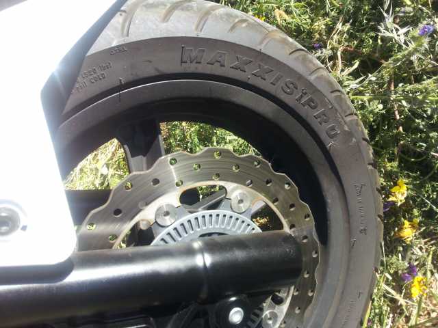

Leomonti21 Publicado 19 de Junio del 2013 Compartir Publicado 19 de Junio del 2013 Hola buenas tardes, quisiera compartir algo que me he encontrado en el neumático trasero de mi K-XCT 125i (Maxxis iPro), un par de rajas transversales, los neumáticos -y la moto- tienen 1800 kilómetros, pero quería saber si a alguien le ha pasado algo parecido, si es grave y si puede ir a más? Agradezco desde ya vuestra ayuda! Enviado desde mi iPad con Tapatalk Enlace al comentario Compartir en otros sitios web More sharing options...
Invitado Kimcoyo Publicado 19 de Junio del 2013 Compartir Publicado 19 de Junio del 2013 Joer macho, esas rajas parecen hechas a posta, o alguien se entretubo o has pillado alguna chapa de obra o similar y has frenado en su borde. Enlace al comentario Compartir en otros sitios web More sharing options...
Leomonti21 Publicado 19 de Junio del 2013 Compartir Publicado 19 de Junio del 2013 Hola Kymcoyo, pues me he quedado sorprendido cuando las he visto, no recuerdo haber pasado, ni frenado, sobre cosas raras, sí que he rodado sobre alcantarillas por el centro de Madrid pero a baja velocidad y con cuidadito. La moto la he pillado de segunda mano, pero ahora no se si ya las tenía o algún gracioso las ha hecho. ¿Cómo lo veis? ¿Irá a más? Igual tenía pensado rodar mucho en el verano con los Maxxis y pillarme unos mejores de cara al otoño, pero ahora tengo la duda si esto irá a mayores y deba adelantar el cambio. Espero vuestras opiniones, saludos! Enlace al comentario Compartir en otros sitios web More sharing options...
Invitado Kimcoyo Publicado 19 de Junio del 2013 Compartir Publicado 19 de Junio del 2013 De todas formas, por tu seguridad, trata de abrir un poco las rajas a ver si llegan a la estructura de la camisa metalica o si se ve algun tipo de malla de tela, si solo afecta al taco no te preocupes demasiado pero verificalo a menudo sobre todo si te metes mucho por autopista, por ancho no le veo un deterioro significativo comparado con el ancho de la cubierte, pero si hay que mirar la profundidad por riesgo de reventón si se ha dañado algo interno. Enlace al comentario Compartir en otros sitios web More sharing options...
Leomonti21 Publicado 20 de Junio del 2013 Compartir Publicado 20 de Junio del 2013 Hola Kymcoyo, eso he hecho y no luce profunda, de hecho cuesta abrir las rajas, creo que no es tan grave como parecía. Muchas gracias a ti y a Manudel por las respuestas y consejos, un saludo. Enlace al comentario Compartir en otros sitios web More sharing options...
JJ K-XCT Publicado 20 de Junio del 2013 Compartir Publicado 20 de Junio del 2013 Buenas, las K-XCT vienen todas en principio de serie con los Maxiss. A mi me han gustado mucho por ahora la verdad. Por lo de las rajas de tu neumatico Leomontiel, no se las ve preocupantes. Como te han comentado, vigilalas cada cierto tiermpo y ya está. Saludos. Enlace al comentario Compartir en otros sitios web More sharing options...
Leomonti21 Publicado 20 de Junio del 2013 Compartir Publicado 20 de Junio del 2013 La verdad es que los Maxxis van 'normales' en ciertas condiciones, aunque soy novato y llevo pocos kilómetros con ellos, siento que el delantero no brinda tanta confianza, el trasero de momento no lo he detallado. Hay millones de opiniones sobre estos neumáticos y los Kenda, todo un tópico, es cierto que no son los mejores pero creo que para coger experiencia y ritmo con la moto van bien, igual seguro los cambio para el invierno. En cuanto a las rajas JJ, luego de verlas con calma también creo que no son graves, seguiré rodando y mirándolas de cerca, y claro, evitar las cosas raras que hay por las calles de Madrid, saludos a todos y gracias! Enlace al comentario Compartir en otros sitios web More sharing options...
