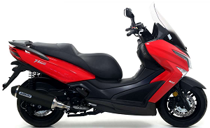

* Arrow, sólo tienen para la 300, modelo Urban con 3 colores, Alumino en Negro (53531ANN), Alumno en Blanco (53531AN) y con tapadera (53531XN). Características: No llevan tubo de colector, hay que conectarlo al original, y aquí hay un inciso, para conectado existe 2 modelos de conectores (obligatorio comprarlo para poder conectarlo). Uno no homologado (53078MI) y otro homologado (53078KZ). A la hora de comprarlo en algunas páginas te preguntan: Catalizador SI o Catalizador NO, se refieren a que conector te van a suministrar. El precio del homologado es casi igual que le escape. Por ejemplo: El escape 248€, conector racing (no homologado) 72€, conector homologado 232€. Es decir, que para el usuario normal que hace un uso diario y no quiere tiene problemas con exceso de ruido, en los controles o la ITV, el escape y conector ronda los 500€.

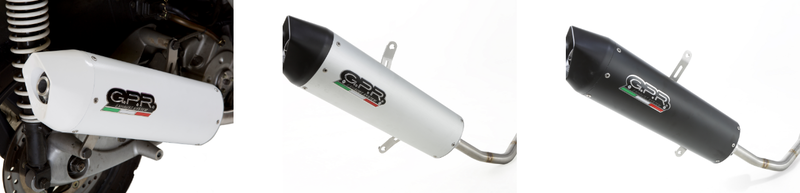

* GPR, sólo tienen para la 125, modelo Furore Nero, también en 3 colores, Negro, Blanco y blanco con la tapa final en negra. Características, en este caso si que lo venden con el tubo completo, es decir, desde la salida del motor. Aunque en ebay hay gente que lo vende y anuncia para la 300, en la página oficial y el distribuidor en España me dicen que no. No he podido comprobar si el tubo colector y la conexión al motor es la misma en la 125 y la 300 (creo que no) para saber si valdría.
Tienen otro modelo, pero creo que es antiguo, porque al poner el modelo de moto no lo ofrecen para la venta, aunque existen fotos en internet.

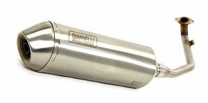

exhaust-moto-giannelli-silencers-yamaha-n-max-155-52664ipt.jpg.f194002125c4b79eb754c9c960c440e5.jpg
* Otros: He visto otros modelos, como Giannelli, pero estéticamente no me gusta y la marca no me suena como para tener casi el mismo precio que el Arrow. He buscado Akrapovic, Polini, etc, y pasa lo mismo que con el yasuni, hay fotos y tal, pero no lo venden en la página oficial ni en los distribuidores.

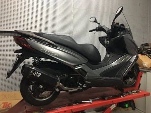

Buenas, al final ayer me decidí por comprar el H7 de Turbo Kit, por recomendación del vendedor (a pesar de ser más barato) y por las contras del Arrow.
Las prestaciones y sonido van a ser similares, pero una línea completa va a funcionar mejor que un escape con el colector de serie. Es cierto que el Arrow es más sencillo de poner, ya que se acopla al colector original, y por ente, más sencillo de quitar. Alguien con ganas y unos pocos minutos, quita los 3 tornillos y te deja sin escape, por no hablar de la universalidad de motos a las que le valdría. La línea completa del H7 sería más difícil de quitar y el número de "interesados" se reduce a quien tenga una moto igual.
