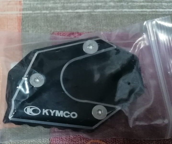

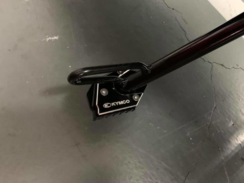

¡Buenas tardes! Es mi primer post. He buscado todo lo que he podido para no repetir la pregunta. Me he preocupado mucho de ponerlo en el lugar correcto. Os ruego un poquito de paciencia :azote: hasta que le coja el tranquillo --.En mi Super Dink 350i la parte de abajo queda bien. Pero el embellecedor (Donde pone Kymco) no encaja perfectamente. He pasado de rosca los tres tornillos al intentar apretarlos y que queden correctamente ambas partes. Cuando recoges la pata, "golpea en la pieza de plástico" de la parte baja. He decidido quitarlo de la pata de cabra, pero ahora estoy estudiando ¿Cómo quitar tornillos rotos?  :cachas: Si vuelvo a querer probar. ¿Me sabríais decir que medida tienen? (¿Los venden en ferretería? ¿No?) Perdonar pero soy muy manazas  :risa:¡Saludos!

Supongo que para colocar este accesorio has tenido que taladrar la pletina de la base de la pata de cabra, y los tornillos deben roscar en el taco de goma que debe de llevar a su vez las roscas hembra, y lo que se puede haber pasado de rosca no son los tornillos, si no las propias roscas en el plástico o goma.
Para extraerlo tendrás que introducir algo que haga palanca entre la extensión y la base del caballete (por ejemplo un cuchillo) a la vez que con una llave giras el tornillo hacia la izquierda (en el sentido contrario al reloj).
