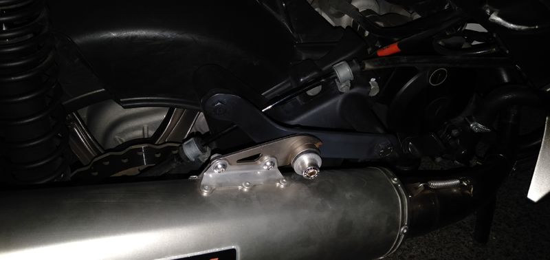

Cantabron1985 Publicado 4 de Agosto del 2020 Compartir Publicado 4 de Agosto del 2020 Hola buenas en un post anterior os había enseñado un acople que había hecho con un escape chino y un colector de serie que la verdad que iba bastante bien , pero hace unos días encontré un yasuni de la superdink muy barato y me decidí a comprarlo sin saber muy bien como lo podía acoplar y la verdad que no a sido complicado. Solo tuve que hacer una chapa para sujetarlo aquí os pongo unas fotos para que veáis como a quedado el invento ? Enlace al comentario Compartir en otros sitios web More sharing options...

Cantabron1985 Publicado 29 de Agosto del 2020 Autor Compartir Publicado 29 de Agosto del 2020 Hola Tranceline pues te cuento mi experiencia con este escape. Cuando lo monte lo e probado sin DB killer y note que la moto iba peor que de serie en general poca salida y también bajo la velocidad punta , eso sí el sonido espectacular ?. Entonces monte el DB killer y me fui a probarla , y la verdad que eh notado que en salida va parecida que de serie, a ganado algo en medios, es decir de 60 a 90 km hora si noto que sube más rápido de revoluciones , en cuanto a velocidad punta no a mejorado sigue corriendo 118 km hora llaneando. Lo siguiente que voy a poner es el variador malossi y a lo mejor también monto el embrague haber si cambia algo más el comportamiento de la moto. Por cierto el escape lo encontré por 150€ en muy buen estado. Saludos. Enlace al comentario Compartir en otros sitios web More sharing options...
