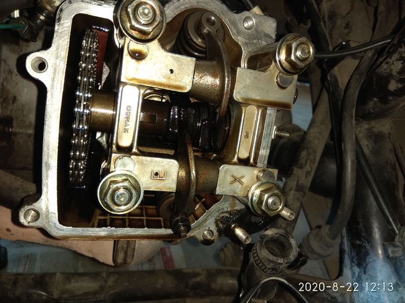

Paradigma Publicado 22 de Agosto del 2020 Autor Compartir Publicado 22 de Agosto del 2020 Saludos. Hasta el día de hoy no he podido dedicarme a la moto. Por diferentes motivos no lo he podido hacerlo antes. Antes de nada comprobé con un manómetro la compresión y no pasaba de 70 psi. Me pareció muy baja. Me decidí a abrir el motor. Lo puse en el punto. Al quitar la tapa del árbol de levas me dí cuenta que a una de las válvulas le faltaba el vástago que presiona a las válvulas, el que la hace bajar. Le faltaba el vástago y la tuerca que lo sujeta. Los estuve buscando y sólo encontré la tuerca. El vástago debe de haberse colado en el motor por el hueco de la cadena. Me imagino que estará en el fondo del cárter. Le puse otro árbol de levas que tenía de otra kymco. Ajusté las válvulas y lo cerré.Arranqué la moto y parece que suena mejor. Pero me asalta la duda de si el vástago me puede romper el motor por completo o como pesa se quedará en el fondo del cárter? Entonces no me he atrevido a salir con la moto. Alguno de vosotros me podría aclarar lo que puede pasar con ese vástago, que no deja de ser un trocito de hierro, si se queda en el motor? Podré circular sin peligro de romper el motor? Os adjunto una foto. Gracias Enlace al comentario Compartir en otros sitios web More sharing options...
Tiritos Publicado 22 de Agosto del 2020 Compartir Publicado 22 de Agosto del 2020 Al cárter del motor no puede ir ni la tuerca ni el espárrago, ya que la caja de distribución está separada del cárter por la pared de bancada motor, esas piezas sí se pueden trabar con la cadena y piñones de distribución, por lo que habrá que sacarlas. Yo creo que quitando la culata de nuevo, y vaciando el aceite con una chupona o jeringa para no ponerlo todo perdido, podías soplar con aire a ver si se remueven y salen por la misma abertura que han entrado, si no tienes aire, preparar unos alambres o varillas para urgar en el fondo y arrastrar hacia afuera, tienen que poder salir por que es muy improbable que quepan por los orificios de retorno de aceite al cárter. Otra idea es buscar un imán sujeto a una varilla flexible (es una herramienta que existe) e introducirlo hasta el fondo del hueco a ver si se puede pescar la pieza o piezas. Suerte. Enlace al comentario Compartir en otros sitios web More sharing options...
Paradigma Publicado 22 de Agosto del 2020 Autor Compartir Publicado 22 de Agosto del 2020 Muchas gracias Tiritos. Intentaré realizar las opciones que me dices. La pieza que me falta es el pequeño vástago que imagino se habrá caído por el hueco de la cadena de distribución. La tuerca estaba debajo del árbol de levas. Cuando lo haga os daré noticias. Enlace al comentario Compartir en otros sitios web More sharing options...

Paradigma Publicado 26 de Agosto del 2020 Autor Compartir Publicado 26 de Agosto del 2020 Hola de nuevo. Gracias tiritos y a sw annibal. No sabía de la existencia de esos artilugios con imanes. Me parecen muy prácticos y me voy a comprar uno. Ya puestos miraré también las minicámaras de inspección. Hoy he vuelto a levantar la tapa de las válvulas y he podido comprobar que el hueco de la cadena de distribución se comunica con el cárter. He mirado por todos los huecos posibles con una linterna y con un alambre para ver si lo tocaba con el mismo. Pero debe de estar en el fondo y a saber en que sitio. A lo mejor cuando tenga el imán flexible lo intento otra vez. La verdad es que no me atrevo a desmontar medio motor para buscarlo. La he cogido y he rodado unos cinco kilómetros y la moto va muy bien. Tendré sobre mi cabeza el peligro de que se mueva y me averíe la cadena de distribución o la bomba de aceite. Saludos. Enlace al comentario Compartir en otros sitios web More sharing options...
