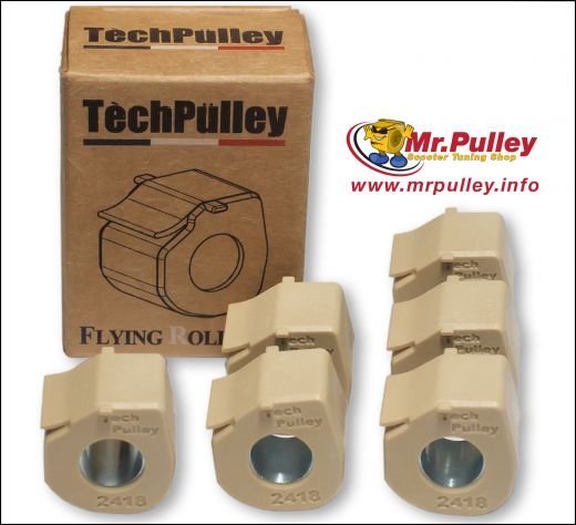

Tiritos Publicado 5 de Septiembre del 2020 Compartir Publicado 5 de Septiembre del 2020 En 2/9/2020 en 13:12 , laia fontelles dijo: Buenas David, muchas gracias por la ayuda, vale la pena quitar los topes para que vaya a 60 o tampoco se nota mucho la diferencia? Dime algo porque si veo que vale la pena los intentare quitar, gracias. aparte de quitarle los topes, hay unos rodillos que hacen que el motor de más rendimiento y que cuando ya se embala baja de revoluciones, eso es lo más recomendable. Si es la moderna Euro 4, le corresponden estos: https://drpulley.shopnix.de/TechPulley-FR-sliding-rolls-Dr-Pulley-SR/Size-16x13mm-6x/TechPulley-Sliding-roll-FR1613/6-6::1115.html Si es la antigua Euro 2 : https://drpulley.shopnix.de/TechPulley-FR-sliding-rolls-Dr-Pulley-SR/Size-16x13mm-6x/TechPulley-Sliding-roll-FR1613/6-8::1119.html Un saludo Enlace al comentario Compartir en otros sitios web More sharing options...

Tiritos Publicado 5 de Septiembre del 2020 Compartir Publicado 5 de Septiembre del 2020 Hace 3 horas, Daviduribe dijo: Tiritos o mia la mia es una Kymco agility city refrigerada por agua 4 tienpos que rodillos me recomendais De que año es?... Todas las Agility de 4 tiempos, llevan los rodillos de serie de 16x13x6,5g por lo que es aconsejable colocar los Techpulley de 16x13x6,5 g con ellos se gana salida, aceleración y algo de punta. https://drpulley.shopnix.de/TechPulley-FR-sliding-rolls-Dr-Pulley-SR/Size-16x13mm-6x/TechPulley-Sliding-roll-FR1613/6-6-5::1116.html Si lo que se quiere es potenciar la velocidad punta a costa de no ganar salida, se pueden montar los de 7 g. https://drpulley.shopnix.de/TechPulley-FR-sliding-rolls-Dr-Pulley-SR/Size-16x13mm-6x/TechPulley-Sliding-roll-FR1613/6-7::1117.html Saludos Enlace al comentario Compartir en otros sitios web More sharing options...
Tiritos Publicado 5 de Septiembre del 2020 Compartir Publicado 5 de Septiembre del 2020 Hace 33 minutos , Tiritos dijo: De que año es?... Todas las Agility de 4 tiempos, llevan los rodillos de serie de 16x13x6,5g por lo que es aconsejable colocar los Techpulley de 16x13x6,5 g con ellos se gana salida, aceleración y algo de punta. https://drpulley.shopnix.de/TechPulley-FR-sliding-rolls-Dr-Pulley-SR/Size-16x13mm-6x/TechPulley-Sliding-roll-FR1613/6-6-5::1116.html Si lo que se quiere es potenciar la velocidad punta a costa de no ganar salida, se pueden montar los de 7 g. https://drpulley.shopnix.de/TechPulley-FR-sliding-rolls-Dr-Pulley-SR/Size-16x13mm-6x/TechPulley-Sliding-roll-FR1613/6-7::1117.html Saludos Fe de erratas: En el post anterior, quiero decir que todas las Agility de 4 tiempos 50cc llevan los rodillos de 26x13x6,5 g Saludos Enlace al comentario Compartir en otros sitios web More sharing options...
