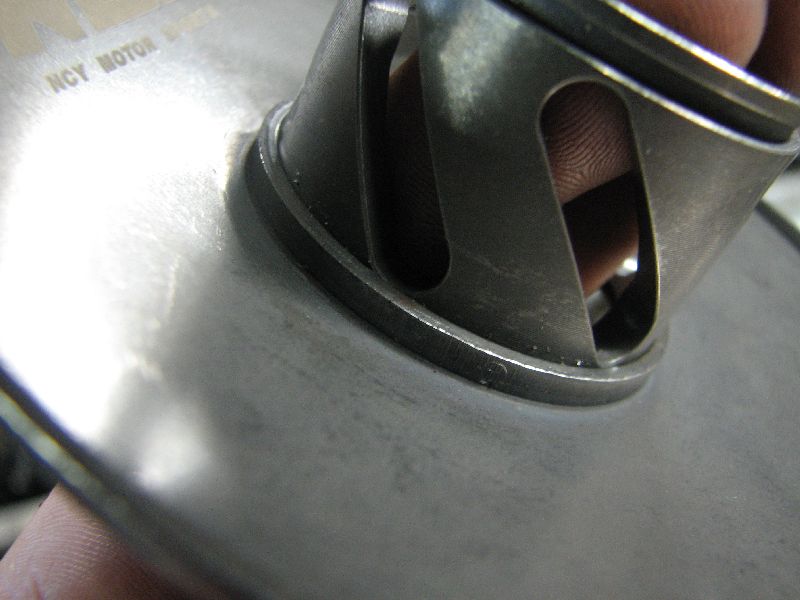

jose antonio calvo Publicado 6 de Septiembre del 2011 Compartir Publicado 6 de Septiembre del 2011 :velocidad Tras el cambio de correa 21.000km he puesto la original 74,50 speed bike, solo la correa porque ese tipo de mantenimiento lo hago yo mismo y la correa vieja se quedo 1mm ó más (estrecha) que la nueva, repercutiendo mucho en el desarrollo de la moto desde 0 a 125km/h y he tenido que bajar el peso de los rodillos malossi a 9,4 porque con 9,5g, no los movia bien.Cuando cambié los rodillos pasados solo 10km, me fijé que tanto la polea de el variador como la de embrage(la rampa) se manchó casi 4mm más llegando casi al limite, de ahi que estrenando correa con 9,4g y malossi con dos pasajeros, bajando la salida de el tunel de Guadarrama A-6,con fuerte pendiente desdendente, se puso a 135km/h sin cortar injección y desde ese dia la moto cuando supera las 9300rpm, suena de otra manera y en el momento que huele una bajadita por pequeña que sea si vas lanzado, se pone en 125km/h inmediatamente, siempre muy cerca de las 10.000rpm.Subiendo por el puerto, porque quise y con dos, los neumaticos dan miedo bajandolo, y la moto es un ZEPO en esas fuertes pendientes, no subia a más de 60km/h y con 9,4g, pero llanea con dos que dá gusto, manteniendo una vel-crucero de 115km/h, pero con dos aún lanzado en fuertes cuestas, se queda a 80km/h donde con tu propio coche le tendrias que apretar, o si no te quedas tambien, vamos a entendernos. Conclusión: -El muelle blanco de malossi, es más blando que el original, no patina y desgasta mucho menos la correa, reduciendo tambien las perdidas de potencia de el motor por zoces excesivos, la moto no ceduce tanto al cortar el gas, pero no se pierde tanta energia al abrir. -La correa, para revisarla, se quita completamente y se vé el desgaste en condiciones, parecia que estaba bien pero no.(no creo que a nadie se le parta antes de notar una reducción de vel-punta de unos 20km/h). -La correa original es de calidad (20.000km), y las pruebas de los variadores no originales, las realizan con ellas nuevas y originales -Todo esto se puede mejorar pues, llevo la moto está borracha de aceite y con baja presión en neumatico delantero, filtro de aire por revisar etc... :o Enlace al comentario Compartir en otros sitios web More sharing options...

jose antonio calvo Publicado 7 de Septiembre del 2011 Compartir Publicado 7 de Septiembre del 2011 :no no Leo: la función de el muelle antagonista es cargar ADECUADAMENTE la correa de transmisión ya que tiene que estar equilibrada con la fuerza desarollada por las masas centrifugas según el tipo de par motor.Si la correa resbala debe montarse un muelle con carga superior y sucesivamente,regular el Multivar.Si en cambio se monta un muelle con DEMASIADA CARGA, se derrocha en rozamiento mucha potencia de el motor y la correa de tranmisión y las poleas se deterioran rápidamente. En mi caso lo cambié yo mismo y pude comprobar que el blanco es más corto, más blando al tacto en cualquier posición(desarmado, armado y comprobado 10 veces, uno y otro) y más facil de manipular estando yá montado para hacer otras cosas como cambio de rodillos, con el original te las ves putas para aflojar la correa. Cierto que en las instrucciónes pone que el blanco tiene un +13% de rigidez respecto de el original, pero ¿de que modelo? en las instrucciónes no está reflejado el modelo super dink 125i, eso quiere decir que, o se quedaron sin libritos de instrucciónes especificando nuestro modelo y aprovecharon los libros, o hemos montado un variador compatible con nuestra moto, pero no especifico y especial para esta, probando con alguna unidad, lo que quiere decir que en este caso no es fiable lo que se lee en el papel y ademas, repito que es más blando el muelle blanco que el original y es posible que la correa que llevaba en mi moto, se desgastara lentamente (20.000km) y despues de su cambio por una original, exactamente la misma, pero al ser nueva con 1,2mm más ancha, la moto a bajado tanto de rpm y aumentado su desarrollo, que en solo 10km de prueba, bajé el peso de los rodillos a 9,4g, para que la moto pueda moverse con soltura en relativamente pocos segundos y alcanzar vel-crucero 110km/h=9300 rpm y 125km/10.000rpm. No quiero engañar los datos si digo que a 100km/h bajando y todo a favor, suelto el puño para que no reduzca y las rpm son 8000, con la correa nueva.No puedo decir que la moto a 100km/h = 8000rpm. Si en mi sd 125i si montara rodillos de 11g, la moto iria muy relagada y para ver los 120km/h muy de vez en cuando ó nunca, y en cuestas ni te digo, claro que para pasear seria lo ideal,pero si tienes que enfrentarte al trafico diario y exijente de el extrarradio de una gran ciudad, necesitas rpm la moto dá su máxima potencia a 9000rpm, si no la moto es un zepo, y estarás en constante peligro porque la moto no tira, eso si la moto irá muy relajada pero tú no.Si a menudo vás con pasajero como yo, es la única manera de que tire un poco, bajando el peso de los rodillos teniendo en cuenta el desgaste de la correa, muelle, y tu peso, yo 95kl, si pesas 70kl pues la moto vuela. Enlace al comentario Compartir en otros sitios web More sharing options...

Invitado jemike_2000 Publicado 7 de Septiembre del 2011 Compartir Publicado 7 de Septiembre del 2011 yo ya ando un poco perdido con lo del muelle blanco, por que al ponerlo lo hemos comparado con el original y el de malossi era mucha mas largo que el original lo que se traduce en mas presion = mas rigidez por lo tanto el mismo mecanico me dijo que no me convenia poner un muelle mas rigido ya que me perjudicara en punta pero si tendra mas salida y efectivamente asi fue. Por lo tanto eso de que el muelle blanco es mas blando va a ser que no o eso o no es especifico para la supedink, pero vamos yo estoy decidido a volver a poner el de serie, ya que en los ultimos dias al acelerar a tope hasta los 60 noto como que la correa patina o algo ademas sube mas de los 9000 por un segundo y luego cuando ya se nota el empuje vuelve a bajar por debajo de 9000 asi que ya no se que pensar pero desde luego bueno no creo que sea. Enlace al comentario Compartir en otros sitios web More sharing options...
