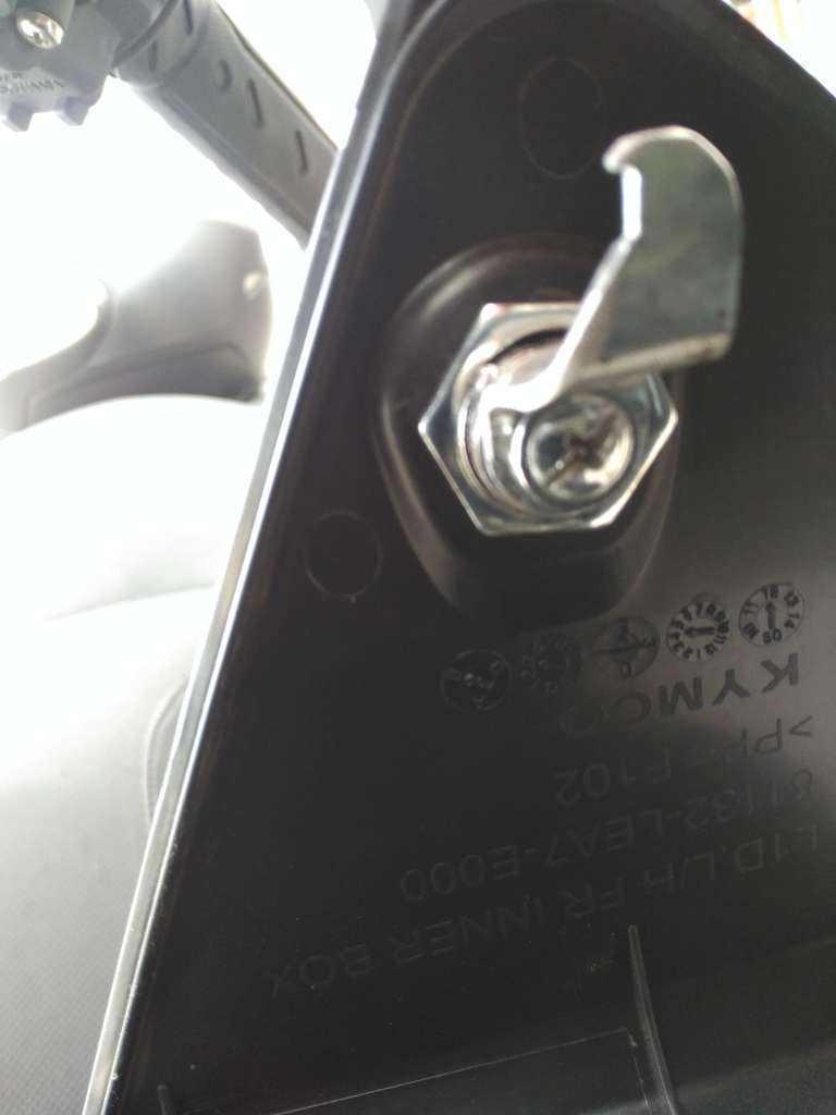

adjed Publicado 26 de Mayo del 2012 Compartir Publicado 26 de Mayo del 2012 Muchas gracias por ofrecerte de verdad, mañana que tendré tiempo me pondré a darle forma a la lengüeta y ya te comentaré como queda! Y en tu caso por qué la cambias? Te da algún tipo de problema? El lunes con mucha calma y paciencia montaré la spy 5000 miedo le tengo! Enlace al comentario Compartir en otros sitios web More sharing options...
adjed Publicado 27 de Mayo del 2012 Compartir Publicado 27 de Mayo del 2012 Gracias Maferto ha quedado perfecto, aquí os dejo una foto Un saludo! Enlace al comentario Compartir en otros sitios web More sharing options...

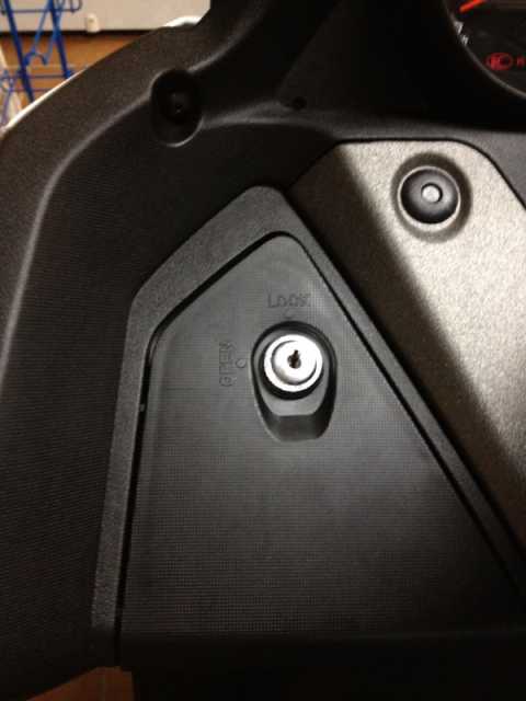

santinyo Publicado 4 de Noviembre del 2012 Compartir Publicado 4 de Noviembre del 2012 Hola chicos,llevo escasamente una semana en el foro y hoy mismo acabo de poner la cerradura,5€, aprovechando el gancho original, poniendo la junta para estanqueidad y la he pintado con un rotulador negro para CD, pasa la cerradura bastante desapercibida. Pondre unas fotos, que me quede sin bateria en el movil. Enlace al comentario Compartir en otros sitios web More sharing options...

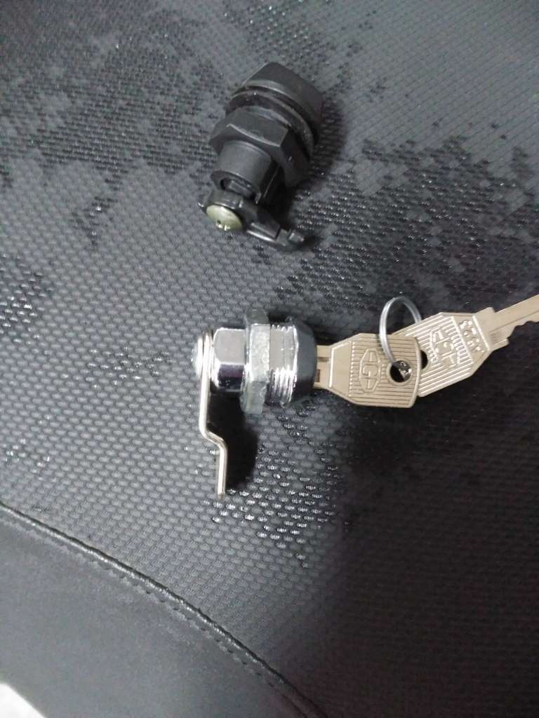

Invitado Kristian87 Publicado 3 de Octubre del 2015 Compartir Publicado 3 de Octubre del 2015 Chavales reíros pero he echo el brico de la cerradura y tengo un problema.cierra super bien pero no me sale la llave...sólo sale cuando está habierto...hay otro tipo que cierre a derechas y salga la llave??gracias de antemano Enlace al comentario Compartir en otros sitios web More sharing options...
bautis Publicado 4 de Octubre del 2015 Compartir Publicado 4 de Octubre del 2015 Has probado con la cerradura desmontada? Puede ser un problema de ajuste y que la lengüeta no termine de hacer el recorrido porque haga tope Enlace al comentario Compartir en otros sitios web More sharing options...
Invitado Kristian87 Publicado 4 de Octubre del 2015 Compartir Publicado 4 de Octubre del 2015 Noo...sólo sale la llave a izquierdas a derechas se queda ahí...será por que lo compre.en un chino? Enlace al comentario Compartir en otros sitios web More sharing options...
Invitado Kristian87 Publicado 4 de Octubre del 2015 Compartir Publicado 4 de Octubre del 2015 A sorry,si la probé desmontada después de hacer todo ahí perfecto jajaja me quedado con una cara de toli... Enlace al comentario Compartir en otros sitios web More sharing options...

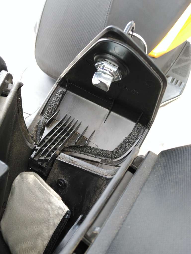

miguelon_88 Publicado 7 de Mayo del 2016 Compartir Publicado 7 de Mayo del 2016 Pues ya esta puesta, jeje. He de decir ke veia k tnia k volver a poner la palomilla de serie xo al final con paciencia y una mano de radial con milhojas y a kedado perfecta. Ahora subo fotos del resultado. Enlace al comentario Compartir en otros sitios web More sharing options...
miguelon_88 Publicado 7 de Mayo del 2016 Compartir Publicado 7 de Mayo del 2016 Ay teneis las fotos, quiza no se aprecie bien pero bueno, jeje. Perdon x no documentarlos xo ya esta arriba mejor explicado x un compañero. Saludos a todos y buena tarde. Enlace al comentario Compartir en otros sitios web More sharing options...
