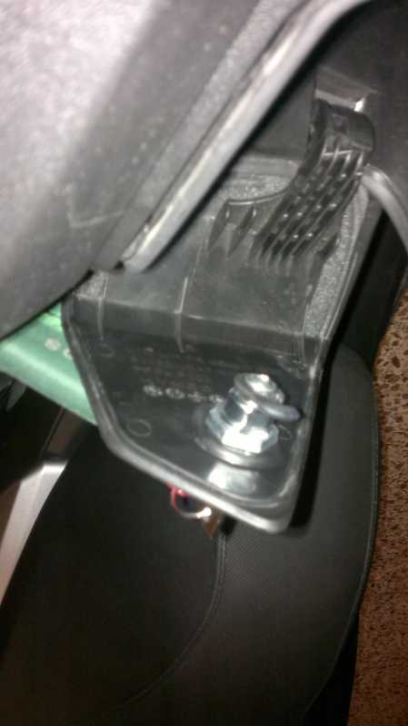

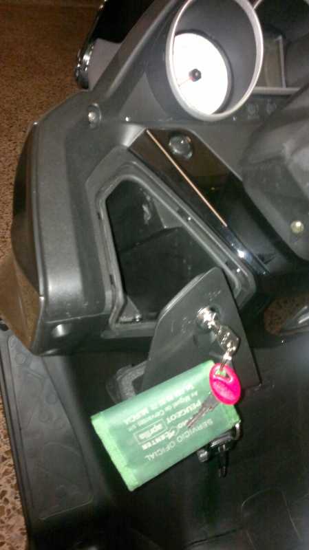

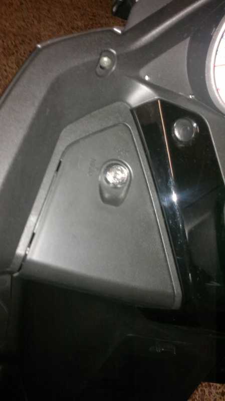

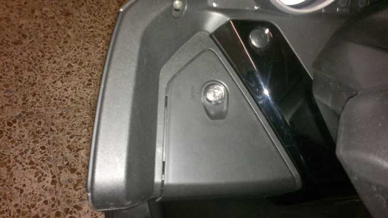

pam22q Publicado 6 de Marzo del 2012 Compartir Publicado 6 de Marzo del 2012 Os pongo unas fotos !!!!!! Es bastante fácil, yo he utilizado una llave de taquilla/buzón normal, lo único es limar un poco el hueco de la moto donde encaja la cerradura por la diferencia de 1 mm que hay con respecto a la original !!!!! Enlace al comentario Compartir en otros sitios web More sharing options...
Fernando Gorvil Publicado 6 de Marzo del 2012 Compartir Publicado 6 de Marzo del 2012 Solución sencilla, gracias a los precursores de la idea; por solo 3 pavos una cerradura de buzón cromada - veremos que tal aguanta el agua- y media horita de brico con un destornillador, una lima y aprovechando el pasador original. ¡Perfecto! Además creo que si le pones algo más sofisticado, algún amigo de lo ajeno se cree que, además de los pañuelos de papel y la funda de la pinza del disco, hemos dejado el hayfone y nos revienta la puertecilla. Enlace al comentario Compartir en otros sitios web More sharing options...
