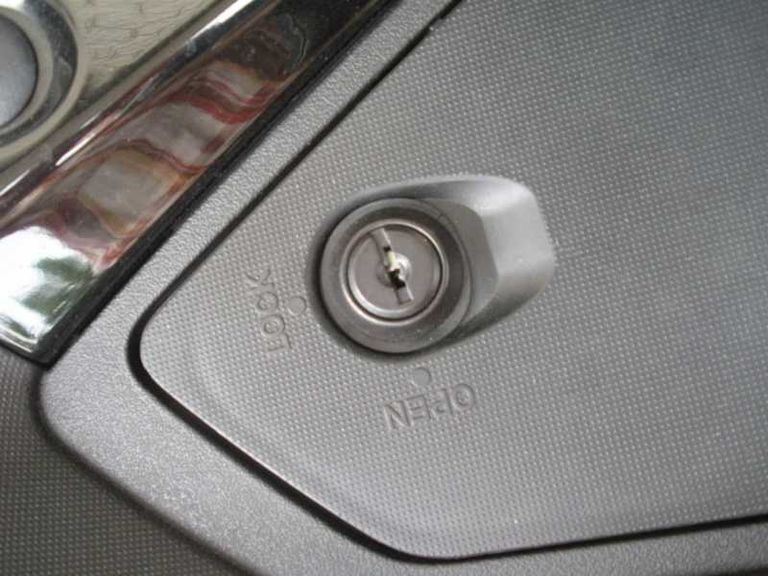

bautis Publicado 28 de Julio del 2011 Compartir Publicado 28 de Julio del 2011 Atención pregunta!! Es que soy muy chapuzas!!!, Todavía no me he puesto limar el agujero de la cerradura (me dá miedo), ya que como me conozco, si me la cargo... Sabeis si hay repuestos y a que precio?? Ráfagas!! Es que no hay que limar el hueco de la cerradura,en el brico que hizo Kiki lo que había que hacer es doblar la lengüeta de la cerradura que hace el cierre.De todas maneras si lo que quieres es limar el hueco,hazlo poco a poco y probando constantemente para no pasarte Enlace al comentario Compartir en otros sitios web More sharing options...
katxurri Publicado 28 de Julio del 2011 Compartir Publicado 28 de Julio del 2011 vaya!!!!! se me desarmo sola al abri.. ja! bueno al menos duro casi un año puesta. Quien me recomiendo una buena en Madrid... No quiero volver a rodar de ferreteria en ferreteria nuevamente... Porfis... Gracias. :lol: Venga chicos algún alma caritativa para este hombre que se le ha revelado el carrete, digo la cerradura. :lol: Ahora me rio mucho, pero yo aún sigo sin ponerla, ya veremos cuando lo haga :oops: Enlace al comentario Compartir en otros sitios web More sharing options...
Invitado Miguel-Txo Publicado 29 de Julio del 2011 Compartir Publicado 29 de Julio del 2011 posiblemente lo que te ha pasado es que se te a aflojado el tornillo que sujeta la lengueta y por eso se te ha desmontado el bombim con todas sus chapillas. Para los que esteis pensando en ponerla os recomiendo lo siguiente: * Cuando la tengais ajustada le aplicais un poco de adhesivo para roscas al tornillo que sujeta la lengüeta y asi con las vibraciones evitaremos que se afloje y se nos descuajeringue la cerradura. * Es mejor doblar la lengüeta que limar el hueco. El ajuste se hace igual y no tocas nada del interior de la guantera. Yo he conseguido una en negro y queda realmente bien Enlace al comentario Compartir en otros sitios web More sharing options...
