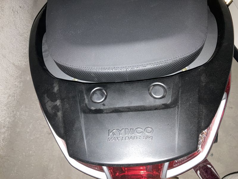

tuliochi Publicado 26 de Julio del 2020 Compartir Publicado 26 de Julio del 2020 Buenas noches ?! quiero Montarme el respaldo de Shad en mi Kymco Superdink 125, alguien puede orientarme como puedo quitar los tapones que hay para poder poner los tornillos? Gracias Enlace al comentario Compartir en otros sitios web More sharing options...
karlostmb Publicado 26 de Julio del 2020 Compartir Publicado 26 de Julio del 2020 Hace 8 horas, tuliochi dijo: Buenas noches ?! quiero Montarme el respaldo de Shad en mi Kymco Superdink 125, alguien puede orientarme como puedo quitar los tapones que hay para poder poner los tornillos? Gracias Hola, con destornillador fino o algo parecido has de hacer palanca con cuidado y salen casi solos. Enlace al comentario Compartir en otros sitios web More sharing options...
tuliochi Publicado 26 de Julio del 2020 Autor Compartir Publicado 26 de Julio del 2020 Hace 59 minutos , karlostmb dijo: Hola, con destornillador fino o algo parecido has de hacer palanca con cuidado y salen casi solos. Muchas gracias karlostmb por contestarme, eso haré. Os enviaré alguna fotito cuando lo tenga! Enlace al comentario Compartir en otros sitios web More sharing options...
TRANCELINE Publicado 31 de Agosto del 2020 Compartir Publicado 31 de Agosto del 2020 Si puedes utilizar algo de plástico mucho mejor, yo en alguna ocasión e quitado dichos tapones y el plástico no es que sea muy resistente y el aspecto es bastante frágil, en ali express por muy poco dinero hay kits de palancas de plástico para este tipo de trabajos y te aseguras que en el desmontaje no se romperá nada. Enlace al comentario Compartir en otros sitios web More sharing options...
