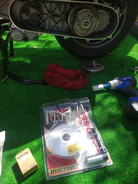

emedur88 Publicado 5 de Agosto del 2020 Autor Compartir Publicado 5 de Agosto del 2020 En 16/7/2020 en 8:26 , Tiritos dijo: Hola @emedur88 Depende lo que quieras conseguir se te va a quedar corta siempre, pero si lo que quieres es mejorarla un poco, en este modelo se consigue mejorar un poco la velocidad punta si se potencia el variador y se pone una correa Bando del modelo anterior que es un pelín más corta y alarga el desarrollo. Con el variador racing se mejoran las prestaciones en salida y aceleración debido a su menor peso de rodillos compensado con el muelle de contraste para no perder velocidad punta. Si compras el Malossi asegúrate que sea el 5117641 que lo han hecho para la E4, la diferencia es que lleva rodillos de 11,5g en lugar de 10,5 g. Este variador combinado con la correa Bando 36243761 y los rodillos Techpulley de 20x17 x 11,5g para Malossi mejora las prestaciones del variador Malossi y la velocidad punta. Con el escape Yasuni 1200 puedes ganar un poco de par motor al no llevar catalizador pero apenas notarás mejoría a menos que le pongas emulador de sonda Lambda y se regule la alimentación de gasolina. Con el embrague Fly System de Malossi con campana aligerada no se ganan prestaciones, solo se consigue mejorar la duración si se utiliza el scooter mucho en circuito urbano debido a ser un embrague reforzado y la campana mejor refrigerada. https://www.malossistore.es/variador-multivar-2000-kymco-super-dink-125-ie-4t-lc-euro-4-2017-sk25e-5117641-kysud12517-M-P https://drpulley.shopnix.de/TechPulley-FR-sliding-rolls-Dr-Pulley-SR/Size-20x17mm-6x/TechPulley-Flying-roll-FR2017/6-11-5::1219.html https://www.ubricarmotos.com/super-dink-125i-09-15/43810-correa-variador-kymco-superdink-125-downtown-125-k-xct-125-people-gti-125-bando.html http://www.virtualracingmotos.com/virtualracing/5307865/escape-yasuni-kymco-super-dink-125-4t-12-15-tub-1200.html Un saludo Pues finalmente monte el variador , rodillos y la correa, si hay diferencia, sobretodo alcanza mas rapido la velocidad y con buena salida. Todo y hacerme con una llave de embrague que l medir vi que era una 38mm no me encaja, tendré que devolverla, crees que és 39 o 40mm? Ya que sin eso no puedo montar el muelle. Saludos y gracias por tus consejos Aquí en pleno montaje... Enlace al comentario Compartir en otros sitios web More sharing options...

emedur88 Publicado 10 de Agosto del 2020 Autor Compartir Publicado 10 de Agosto del 2020 En 6/8/2020 en 0:50 , Tiritos dijo: La llave de embrague es de 39mm. https://www.amazon.es/Herramienta-Desmontaje-Embrague-Scooter-Speedfight/dp/B071K33X9L/ref=asc_df_B071K33X9L/?tag=googshopes-21&linkCode=df0&hvadid=189695726094&hvpos=&hvnetw=g&hvrand=2041299191611574506&hvpone=&hvptwo=&hvqmt=&hvdev=c&hvdvcmdl=&hvlocint=&hvlocphy=20294&hvtargid=pla-427966757229&psc=1 Un saludo Finalmente lije mi 38mm y ya! A parte comprové que con una correa malossi tiene mas salida pero menos punta y con la correa bando tiene menos salida y un poco mas de punta, al ser mas corta, no? Saludos Enlace al comentario Compartir en otros sitios web More sharing options...

Gio_SD125 Publicado 16 de Enero del 2022 Compartir Publicado 16 de Enero del 2022 En 16/7/2020 a las 8:26, Tiritos dijo: Hola @emedur88 Depende lo que quieras conseguir se te va a quedar corta siempre, pero si lo que quieres es mejorarla un poco, en este modelo se consigue mejorar un poco la velocidad punta si se potencia el variador y se pone una correa Bando del modelo anterior que es un pelín más corta y alarga el desarrollo. Con el variador racing se mejoran las prestaciones en salida y aceleración debido a su menor peso de rodillos compensado con el muelle de contraste para no perder velocidad punta. Si compras el Malossi asegúrate que sea el 5117641 que lo han hecho para la E4, la diferencia es que lleva rodillos de 11,5g en lugar de 10,5 g. Este variador combinado con la correa Bando 36243761 y los rodillos Techpulley de 20x17 x 11,5g para Malossi mejora las prestaciones del variador Malossi y la velocidad punta. Con el escape Yasuni 1200 puedes ganar un poco de par motor al no llevar catalizador pero apenas notarás mejoría a menos que le pongas emulador de sonda Lambda y se regule la alimentación de gasolina. Con el embrague Fly System de Malossi con campana aligerada no se ganan prestaciones, solo se consigue mejorar la duración si se utiliza el scooter mucho en circuito urbano debido a ser un embrague reforzado y la campana mejor refrigerada. https://www.malossistore.es/variador-multivar-2000-kymco-super-dink-125-ie-4t-lc-euro-4-2017-sk25e-5117641-kysud12517-M-P https://drpulley.shopnix.de/TechPulley-FR-sliding-rolls-Dr-Pulley-SR/Size-20x17mm-6x/TechPulley-Flying-roll-FR2017/6-11-5::1219.html https://www.ubricarmotos.com/super-dink-125i-09-15/43810-correa-variador-kymco-superdink-125-downtown-125-k-xct-125-people-gti-125-bando.html http://www.virtualracingmotos.com/virtualracing/5307865/escape-yasuni-kymco-super-dink-125-4t-12-15-tub-1200.html Un saludo Hola @ Tiritos y a todos, Que te parece u os parece esta configuración para mi Kymco SuperDink 125 2020 E4? - Variador Malossi referencia 5117641. - Rodillos TechPulley 18x14x12g referencia FR1814/6-12. Son los que llevo ahora con el variador original, valen para el Malossi? - Correa Bando referencia 36243761. Enlace al comentario Compartir en otros sitios web More sharing options...
Tiritos Publicado 16 de Enero del 2022 Compartir Publicado 16 de Enero del 2022 El variador Malossi lleva una medida de rodillos distinta a los del variador original. Saludos Enlace al comentario Compartir en otros sitios web More sharing options...
lord486 Publicado 16 de Enero del 2022 Compartir Publicado 16 de Enero del 2022 hace 1 hora, Gio_SD125 dijo: Hola @ Tiritos y a todos, Que te parece u os parece esta configuración para mi Kymco SuperDink 125 2020 E4? - Variador Malossi referencia 5117641. - Rodillos TechPulley 18x14x12g referencia FR1814/6-12. Son los que llevo ahora con el variador original, valen para el Malossi? - Correa Bando referencia 36243761. Buenas, Los rodillos 18x14 que llevas ahora no son compatibles con el variador Malossi. Creo recordar que tienen que ser 20x17, pero de todos modos, el kit Malossi ya trae sus propios rodillos. Si estás decidido a invertir más de 100€ en el kit, yo probaría los que trae antes de gastarme otros 40€ en los rodillos Tech Pulley. Otra cosa es que me guste más el comportamiento del variador con los rodillos Tech Pulley, pero siempre probaría antes los del kit Malossi. Yo tengo un variador Dr. Pulley y antes de montar los rodillos Tech Pulley, utilicé los rodillos Dr. Pulley que venían en el kit durante 8.000 kilómetros. Con respecto a la correa Bando, si ya la tienes, mantenla también con el nuevo variador. Pero si tienes que cambiarla, lo mejor es que montes la correa de Malossi. Saludos, Enlace al comentario Compartir en otros sitios web More sharing options...
Gio_SD125 Publicado 16 de Enero del 2022 Compartir Publicado 16 de Enero del 2022 Vale, entonces de 20 y de peso 11,5 o 12 gramos. Gracias Tiritos! Enlace al comentario Compartir en otros sitios web More sharing options...
Gio_SD125 Publicado 16 de Enero del 2022 Compartir Publicado 16 de Enero del 2022 hace 2 minutos, lord486 dijo: Buenas, Con respecto a la correa Bando, si ya la tienes, mantenla también con el nuevo variador. Pero si tienes que cambiarla, lo mejor es que montes la correa de Malossi. Saludos, Vale tema rodillos entendido. Ahora correa Bando o Malossi que diferencia hay porque Tiritos siempre dice Bando. Enlace al comentario Compartir en otros sitios web More sharing options...
lord486 Publicado 16 de Enero del 2022 Compartir Publicado 16 de Enero del 2022 hace 2 minutos, Gio_SD125 dijo: Vale tema rodillos entendido. Ahora correa Bando o Malossi que diferencia hay porque Tiritos siempre dice Bando. Buenas, La correa Bando es una modificación muy positiva con el variador original, pero el variador Malossi es mucho más agresivo y hace que la correa sufra mucho más y por tanto dure menos. En cambio, la correa Malossi está reforzada especialmente para soportar el trabajo extra que genera el variador Malossi: ambos han sido diseñados para trabajar conjuntamente. En cualquier caso, ya te dije que si tu correa Bando está en buen estado, sigas utizandola con el nuevo variador. Saludos, Enlace al comentario Compartir en otros sitios web More sharing options...
Gio_SD125 Publicado 16 de Enero del 2022 Compartir Publicado 16 de Enero del 2022 Creo que soy el coleccionista. La moto tiene 2000 kms. Tengo la correa original Kymco nueva y los rodillos originales que cambié con 1000 kms y los rodillos 18x14x12g Tech Pulley y la correa Bando con los siguientes 1000 kms también. Ahora pondré el variador Malossi con la correa Malossi a ver si ya no toco más y le hago una buena tirada de kilómetros. Enlace al comentario Compartir en otros sitios web More sharing options...
lord486 Publicado 16 de Enero del 2022 Compartir Publicado 16 de Enero del 2022 hace 14 minutos, Gio_SD125 dijo: Creo que soy el coleccionista. La moto tiene 2000 kms. Tengo la correa original Kymco nueva y los rodillos originales que cambié con 1000 kms y los rodillos 18x14x12g Tech Pulley y la correa Bando con los siguientes 1000 kms también. Ahora pondré el variador Malossi con la correa Malossi a ver si ya no toco más y le hago una buena tirada de kilómetros. Buenas, Pues ojalá que encuentres las prestaciones que buscas, aunque a priori, tu motor con 2.000 kilómetros aún tiene que mejorar su rendimiento. Con el variador Malossi, vas a mejorar algo las aceleraciones y bastante las recuperaciones. Saludos, Enlace al comentario Compartir en otros sitios web More sharing options...
