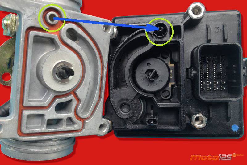

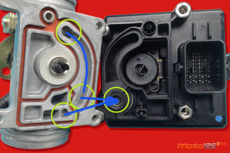

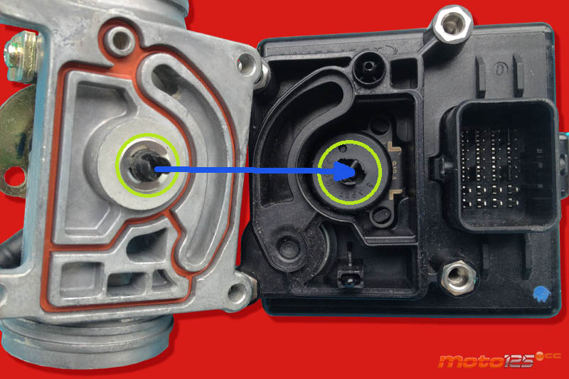

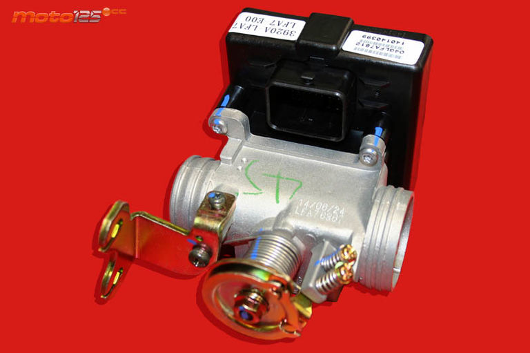

CUCUIBIZA Publicado 2 de Marzo del 2017 Compartir Publicado 2 de Marzo del 2017 Estamos hablando de las super dink, estás no van a carburacion, si fuese asi seria mas facil y se podrian poner cilindros de mas cc, buscar y vereis que no hay, para las que van a carburador sí. Estas van a inyección electrónica señores. Las super dink 125i para vuestra información llevan la centralita acoplada al cuerpo de mariposa, es un solo conjunto, los sensores MAP, TPS, ISC estan hay. En la super dink 300i la centralita va a parte. Si cambiamos el motor no vamos a dejarle la centralita de la 125 con el mapa motor preparado para está no?? Es decir, aparte del motor tenemos que comprar una centralita de la 300 (500 euros nueva), tenemos que poner el cuerpo de mariposa (otro paston), tenemos que poner sensores, cambiar instalacion electrica. Tenemos que poner el variador de la 300 no?? Embrague. Y el cuadro de la 125 viene con el marcador hasta 140 k/h, pero viene preparado para marcar las averías de la 300??? Merece la pena todo esto? Eso cada uno que decida lo que hacer. Un saludo Este es el conjunto de cuerpo de mariposa y centralita de la 125i Y aqui podéis ver los sensores que van hay mismo. Este es el TPS Este el MAP Este es el de la válvula del ralentí ISC La super dink 300i lleva otro cuerpo de mariposa distinto, los sensores se conectan en unas clavijas que vienen en el cuerpo de mariposa, y la centralita esta debajo del manillar, todo totalmente distinto, y todo esto hay que ponerlo para que todo funcione correctamente. Y me dejo cosas por decir. Aqui podeis ver el cuerpo de mariposa y sensores de la 300i. Enlace al comentario Compartir en otros sitios web More sharing options...
