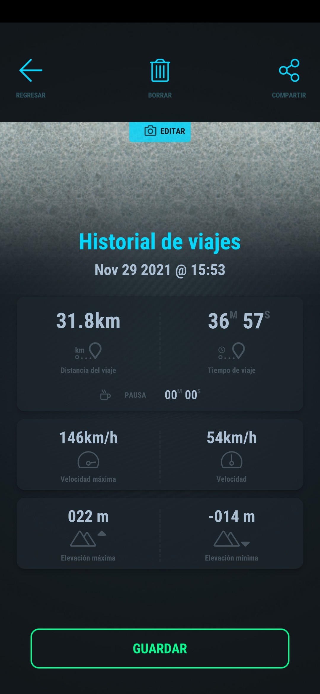

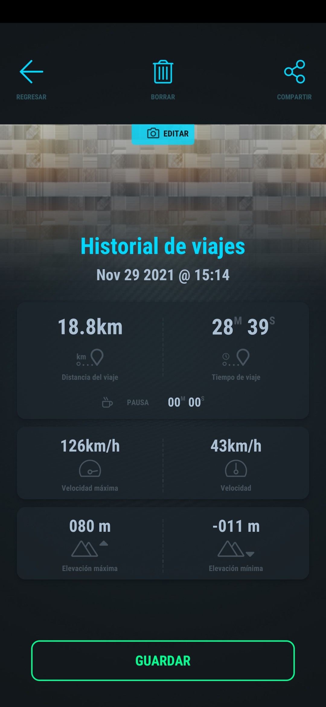

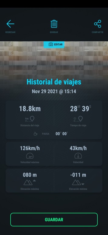

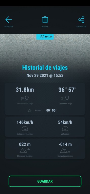

saxog Publicado 29 de Noviembre del 2021 Compartir Publicado 29 de Noviembre del 2021 Referente al velocímetro, hoy he probado una Xciting 400S TCS de pruebas de concesionario, bastante nueva tenia 900km de odómetro. En un trayecto la puse hasta 136km/h de marcador, y la app del movil con fuente de gps y datos activos dio máxima de 126km/h (diferencia de + 7,9% de marcador) En otro trayecto la pude poner hasta 156km/h de marcador, la app dió máximo de 146km/h (+ 6,8%). Sobre diferencias de distancia recorrida no he recabado información. Enlace al comentario Compartir en otros sitios web More sharing options...
