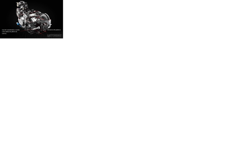

Tiritos Publicado 9 de Julio del 2020 Compartir Publicado 9 de Julio del 2020 En 6/7/2020 en 14:18 , ecova dijo: esto no es muy nortal Hola @ecova Si la correa está tensada como aseguras y hace ese movimiento (hacia un lado al acelerar y hacia el contrario al desacelerar), está indicando que hay un movimiento en el eje del piñón por holgura, (hacia atrás cuando hace el esfuerzo de tracción llevándose la correa hacia la rueda, y hacia adelante cuando hace el empuje al retener llevándose la correa hacia el exterior), y si además hace ese ruido infernal, puede ser que tengas el rodamiento del lado del piñon deteriorado como apuntó el compañero @alexenbar. Un saludo Enlace al comentario Compartir en otros sitios web More sharing options...

Tiritos Publicado 9 de Julio del 2020 Compartir Publicado 9 de Julio del 2020 Hace 1 hora, ecova dijo: si fuera la del variador cuando desplazas la correa o regulas un poco la rueda no cambiaría de ruido lo haría siempre igual si fuera el variador, en cambio cuando mueves un poco la rueda que se centra en la correa para un lado para otro el ruido de cambia más o a menos Si, si lo que dices es coherente, pero esta moto lleva el variador a la derecha, y la salida de transmisión a rueda es por la izquierda, en el eje de transmisión o de piñón hay unos rodamientos que como puedes ver en la foto que se pueden deteriorar por exceso de tensión de la correa, multiplicando el esfuerzo que hace la transmisión por la distancia de brazo de palanca, si esos rodamientos cogen holgura y se rompen, no solo hacen ruido, si no que deterioran la correa porque se mueve el eje a cada golpe de gas haciendo que el sincronismo de los dientes falle y golpeen contra los dientes de poleas. A eso me refería, no al variador. Un saludo Enlace al comentario Compartir en otros sitios web More sharing options...

wolfinside81 Publicado 12 de Julio del 2020 Compartir Publicado 12 de Julio del 2020 En 7/7/2020 en 9:17 , ecova dijo: hola tiritos, he hecho la misma prueba en una tmax y la correa no se mueve y ami aparte cuando desaceleras hace ruido ahora menos x k estube regulando la correa pero hantes era infernal, sobre todo cuando bajabas de 40 km y acelerabas y desaparecia, Ese ruido que dices al desacelerar puede ser unos rodamientos que van en el piñón delantero, a mi me cambiaron 2. El ruido era asqueroso, sobre todo en curvas de izquierdas. En 9/7/2020 en 12:57 , Tiritos dijo: Si, si lo que dices es coherente, pero esta moto lleva el variador a la derecha, y la salida de transmisión a rueda es por la izquierda, en el eje de transmisión o de piñón hay unos rodamientos que como puedes ver en la foto que se pueden deteriorar por exceso de tensión de la correa, multiplicando el esfuerzo que hace la transmisión por la distancia de brazo de palanca, si esos rodamientos cogen holgura y se rompen, no solo hacen ruido, si no que deterioran la correa porque se mueve el eje a cada golpe de gas haciendo que el sincronismo de los dientes falle y golpeen contra los dientes de poleas. A eso me refería, no al variador. Un saludo Correcto, esos rodamientos se me jodieron a mi 2 veces. Enlace al comentario Compartir en otros sitios web More sharing options...
