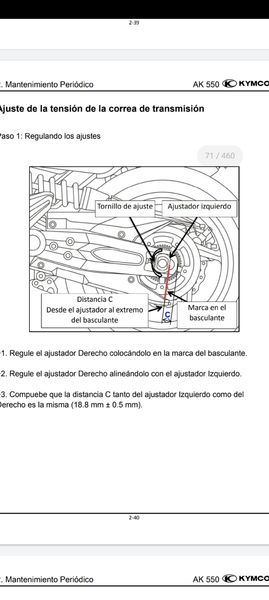

alexenbar Publicado 7 de Julio del 2020 Compartir Publicado 7 de Julio del 2020 La correa tiene que estar a 1.88 mm en ambos lados. Lavarla y reidratarla. Suena por sequedad y suciedad sobre todo ahora en verano. Yo ahora la tengo un pelo destensada y suena. Voy a ir a q me la ajusten. Pues esta a 1.9 y 2.1 por el otro lado. En el taller la dejan asi para q se vaya a la derecha pq siempre tienden a irse a la izquierda . Pero yo creo q no es lo correcto pq la rueda va un poco descentrada. Y yo noto como q se cae a la izquierda al soltar las manos. No se si es por esto. O proque al soltar las manos retiene y se cae hacia el lado de la retencion q hace la correa. Enlace al comentario Compartir en otros sitios web More sharing options...

alexenbar Publicado 7 de Julio del 2020 Compartir Publicado 7 de Julio del 2020 Hace 4 minutos , ecova dijo: hola tiritos,la correa siempre que la regulo yo esta tensada pero depende como la alinies hace ruido al desacelerar hace, tiene tendencia a ir ala iz y yo con el tensor de la derecha la fuerzo un poco para que se centre y es cuando no me hace ruido si la dejo k valla un poquito solo ala iz ya hace ruido de correa y pastillas de freno, Si si dejas los dos lados igual tiende a irse a la izquierda. Si destensas de la derecha se va al centro. Pero la rueda queda pelin descentrada. Si sueltas las manos no notas q se cae sola a la izquierda? Enlace al comentario Compartir en otros sitios web More sharing options...

alexenbar Publicado 7 de Julio del 2020 Compartir Publicado 7 de Julio del 2020 Acaban de llamarme de kymco. Y me dicen que aunque marca el manual 1.88mm se esta dejando la correa en 2.00mm 2 cms. Q es lo q esta yendo bien. Para eliminar ruidos reidratarla correctamente. Que no puede hablar de marcas. Enlace al comentario Compartir en otros sitios web More sharing options...

alexenbar Publicado 8 de Julio del 2020 Compartir Publicado 8 de Julio del 2020 Solucion correa. 1-Poneis la tension en 1.90mm en ambos lados q es como dice el manual. 2- La lavais bien. Yo con agua y jabon y cepillo de dientes viejo. 3-Cuando seque... gel de silicona para cintas de correr del decathlon.( le dais con el dedo todo por el exterior y en los cantos estirais bien pa q no gotee nada, yo por los dientes no le doy. Y dejar secar toda la noche). *Al dia siguiente parecera nueva y no hara ruido ninguno en un mes por lo menos o hasta que se moje o ensucie, momento en el q repetis la operacion de limpieza. Da igual q este a la derecha q a la izquierda q en el medio. La correa hace ruidos pq gruñe de reseca sobre todo en verano. Igual q las gomas del techo solar de mi coche... Yo ahora le acabo de pillar el punto. Antes le echaba muy poco gel por los cantos y volvia a sonar pero ahora la rehidrato por completo menos los dientes y ya lleva 3 dias perfecta. Enlace al comentario Compartir en otros sitios web More sharing options...
