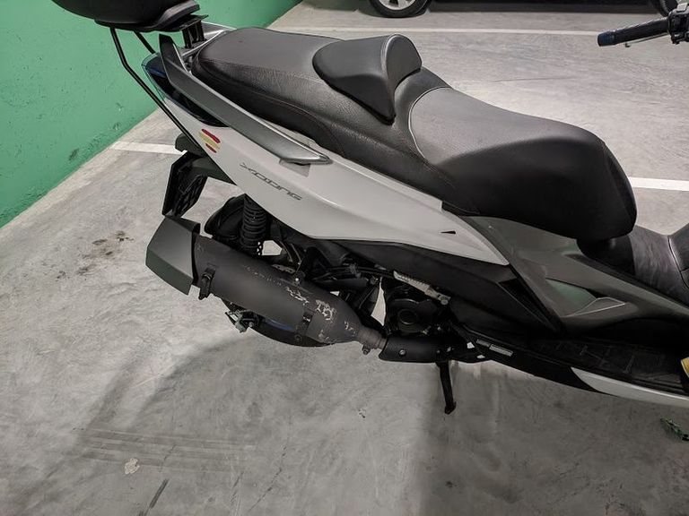

Gr_90 Publicado 6 de Julio del 2020 Compartir Publicado 6 de Julio del 2020 Hola a todos. Pues tengo una Xciting 400 2013 con aproximadamente 17.000kms. Resulta que suena ya como una moto de 90.000kms. Me subo en ella y se escucha mucho los amortiguadores, parece que le faltan engrasado. Luego el tubo de escape suena fatal, parece que por dentro tiene alguna pieza de metal suelto y con la vibración suena a carraca. ¿Es normal que con tan pocos kilómetros empiece a sonar a piezas viejas? Enlace al comentario Compartir en otros sitios web More sharing options...
Tiritos Publicado 6 de Julio del 2020 Compartir Publicado 6 de Julio del 2020 Hace 38 minutos , Gr_90 dijo: Hola a todos. Pues tengo una Xciting 400 2013 con aproximadamente 17.000kms. Resulta que suena ya como una moto de 90.000kms. Me subo en ella y se escucha mucho los amortiguadores, parece que le faltan engrasado. Luego el tubo de escape suena fatal, parece que por dentro tiene alguna pieza de metal suelto y con la vibración suena a carraca. ¿Es normal que con tan pocos kilómetros empiece a sonar a piezas viejas? Hola. Esa moto tiene pocos Km, pero tiene 7 años, con lo cuál hay cosas que hay que mantener. Por ejemplo: el ruido de los amortiguadores traseros se quita desmontando los amortiguadores y lubricando las gomas donde ajustan los tornillos de sujección al chasis con Polvos de talco, ya que las gomas se resecan y gruñen. El ruido del tubo de escape es un mal endémico del modelo, ya que a muchos del foro se les ha roto partes del interior del tubo, así que mi consejo es que compres un tubo del mercado de accesorios que es más barato y te durará más. Un saludo Enlace al comentario Compartir en otros sitios web More sharing options...

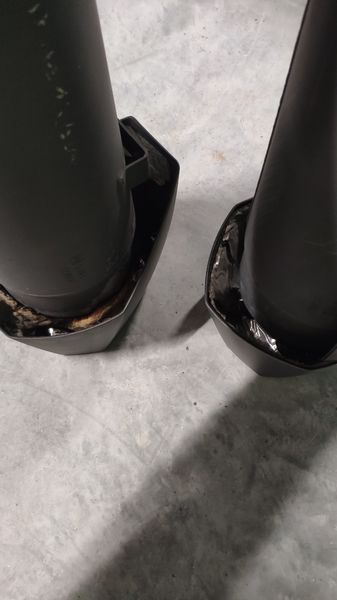

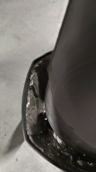

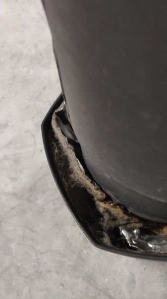

Gr_90 Publicado 7 de Julio del 2020 Autor Compartir Publicado 7 de Julio del 2020 Pues por hablar de ésto..... Mirar que me he encontrado asomando del tubo de escape: https://subefotos.com/ver/?987cc2cda649176c6862e667b051c98ao.jpg https://subefotos.com/ver/?25778659bb4eff9aa2b5324b7fbe92a9o.jpg ¿Sabéis que es? Enlace al comentario Compartir en otros sitios web More sharing options...

Gr_90 Publicado 8 de Julio del 2020 Autor Compartir Publicado 8 de Julio del 2020 Hace 15 minutos , Chulma dijo: Salu2 Muchas gracias. No se por qué no me cargaba bien los archivos. Pues eso me ha salido del tubo de escape Enlace al comentario Compartir en otros sitios web More sharing options...
abhang Publicado 8 de Julio del 2020 Compartir Publicado 8 de Julio del 2020 Que barbaridad, parecen los restos de una barbacoa. Enlace al comentario Compartir en otros sitios web More sharing options...
Tiritos Publicado 8 de Julio del 2020 Compartir Publicado 8 de Julio del 2020 Hace 1 hora, Chulma dijo: Salu2 Pues yo diría que esos materiales no son del tubo de escape, lo único que se me ocurre es que el tubo de escape se haya roto como tantos otros de la xciting400i E3 y que le hayan querido amortiguar el sonido introduciéndole un "seudo tubo" construido con ese material aislante forrado de cinta de aluminio a través del tubo de salida, y lógicamente ha terminado saliendo. Hay que cambiar el silencioso por otro nuevo. Un saludo Enlace al comentario Compartir en otros sitios web More sharing options...
Gr_90 Publicado 12 de Julio del 2020 Autor Compartir Publicado 12 de Julio del 2020 La gota que colma el vaso..... Llego del trabajo y sin darme cuenta se ha caído el protector del tubo de escape. Me acerco y veo que las arandelas están totalmente quemadas y rotas. Enlace al comentario Compartir en otros sitios web More sharing options...
mpracing Publicado 13 de Julio del 2020 Compartir Publicado 13 de Julio del 2020 En 8/7/2020 en 11:47 , Tiritos dijo: Pues yo diría que esos materiales no son del tubo de escape, lo único que se me ocurre es que el tubo de escape se haya roto como tantos otros de la xciting400i E3 y que le hayan querido amortiguar el sonido introduciéndole un "seudo tubo" construido con ese material aislante forrado de cinta de aluminio a través del tubo de salida, y lógicamente ha terminado saliendo. Hay que cambiar el silencioso por otro nuevo. Un saludo El material que está sujetando no es más que la lámina de aislamiento que lleva entre los protectors de plástico y el propio silencioso, se suele despegar con el tiempo recuerdo que los reparaba con silicona de temperatura para evitar la pérdida con las vibraciones. referente al ruido de piezas sueltas en el interior del silencioso Hay un tutorial de cómo repararlo, si no recuerdo mal creo que lo hizo el compañero ugena. salud2 Por cierto un pequeño truco que les hacía para no perder tapas, embellecedores etc es colocarles arandelas de presión en los tornillos de esta forma no se aflojan con las vibraciones. Enlace al comentario Compartir en otros sitios web More sharing options...
Gr_90 Publicado 13 de Julio del 2020 Autor Compartir Publicado 13 de Julio del 2020 Actualizo: He comprado un escape de segunda mano y ya lo he puesto. Pues sorpresa mía. Al quitar el mío lo primero que veo es que en vez de tener el interior forrado de papel de plata, tiene otro material diferente, cosa que no me cuadra. Y lo mejor es cuando lo he cogido en peso.... Parecía una hucha.... Bueno ya está cambiado. VID_20200713_134605.mp4 Enlace al comentario Compartir en otros sitios web More sharing options...
Tiritos Publicado 13 de Julio del 2020 Compartir Publicado 13 de Julio del 2020 Hace 5 horas, Gr_90 dijo: Actualizo: He comprado un escape de segunda mano y ya lo he puesto. Pues sorpresa mía. Al quitar el mío lo primero que veo es que en vez de tener el interior forrado de papel de plata, tiene otro material diferente, cosa que no me cuadra. Y lo mejor es cuando lo he cogido en peso.... Parecía una hucha.... Bueno ya está cambiado. VID_20200713_134605.mp4 Sí, eso es el aislamiento del que habla el compañero @mpracing, lo que pasa que al romperse el interior del escape, se calienta mucho más y te lo ha fundido, pero lo que enseñaste y lo que se ve en la foto (que es el mismo material) no pertenece al interior del escape, es como dice el compañero lo que va entre el tubo de escape y el embellecedor de plástico para que no se queme el plástico. eso no es el interior como tu dices, es el exterior del silencioso. Un saludo Enlace al comentario Compartir en otros sitios web More sharing options...
Gr_90 Publicado 13 de Julio del 2020 Autor Compartir Publicado 13 de Julio del 2020 Hace 1 hora, Tiritos dijo: Sí, eso es el aislamiento del que habla el compañero @mpracing, lo que pasa que al romperse el interior del escape, se calienta mucho más y te lo ha fundido, pero lo que enseñaste y lo que se ve en la foto (que es el mismo material) no pertenece al interior del escape, es como dice el compañero lo que va entre el tubo de escape y el embellecedor de plástico para que no se queme el plástico. eso no es el interior como tu dices, es el exterior del silencioso. Un saludo Ok perfecto aclarado! Pues nada, ahora con mucho cuidado sobre todo a los cambios bruscos de temperatura. He visto que suele pasar en invierno cuando hay heladas y también al lavar la moto con agua a presión. Muchas gracias por todo, al menos se ha solucionado el problema Enlace al comentario Compartir en otros sitios web More sharing options...
