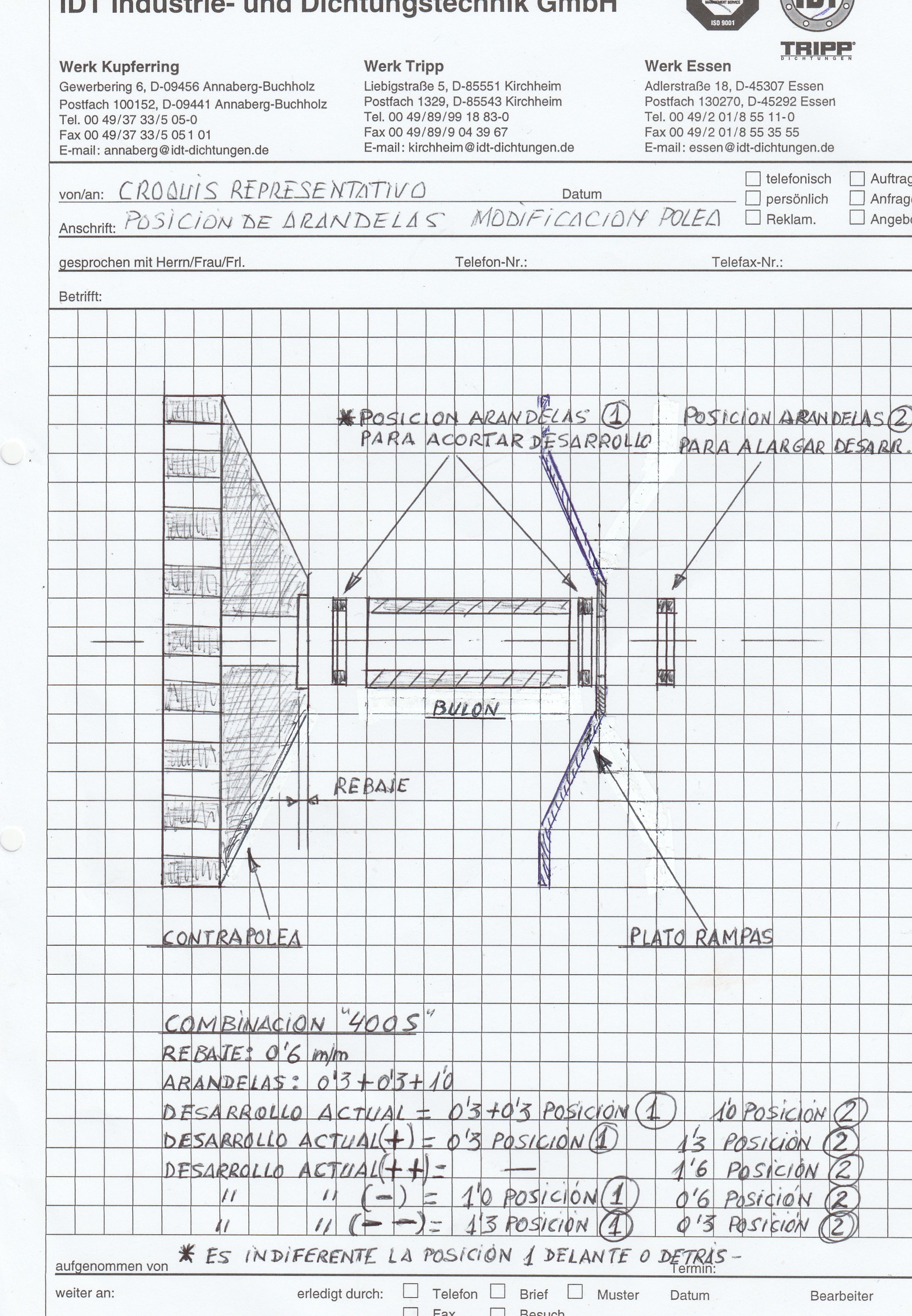

JValle Publicado 26 de Agosto del 2021 Compartir Publicado 26 de Agosto del 2021 En 21/8/2021 a las 9:47, Tiritos dijo: Buenos días chicos. Después de hacer las primeras pruebas con la moto de @ Héctor 84 con Techpulley de 10g muelle Malossi blanco y modificación "Tiritos" y sin haber rodado la correa, los comentarios del compañero aunque han sido buenos no me parecen lo suficientemente buenos. Los comentarios que me hizo @Cherokee580 con la misma modificación y rodillos de 11g, parecían satisfacerlo, por lo que: Repito, sin haber terminado de hacer las pruebas, me he puesto a pensar y he sacado conclusiones nuevas: Sabiendo que el variador de la S400 prácticamente está copiado del Malossi (lleva hasta la misma medida y nº de rodillos 8 de 25x15 ), y como se ha podido comprobar en este hilo que Kymco le ha puesto 8 rodillos de 11 gr en lugar de los rodillos de 12g que lleva el Malossi, (por eso también en alguna web de recambios de Kymco dice que son de 12g ). Sabiendo también que el peso de rodillos tiene que ir siempre compensado con el muelle de par del embrague (también llamado de equilibrio, o de compensación), si los 8 rodillos tienen 11 gr en total suman una masa de 88g para poder vencer un muelle que seguro está tarado para equilibrar un masa de 96g está ocurriendo un fenómeno conocido: Aumento de revoluciones al principio, muy buena salida y recuperación, pero hay un recorte en la velocidad punta. Con los rodillos Techpulley de 11g que ha probado @Cherokee580 ha mejorado la salida y recuperación de origen, a pesar de tener el mismo peso que los originales, pero.. por su diseño esos rodillos al final hacen cerrar un poco más el variador y con la modificación "Tiritos" ha terminado de mejorar el efecto de esos rodillos, por eso dice que está muy contento de como va. Sin embargo, @ Héctor 84 con los rodillos Techpulley de 10g sí que ha notado mejor aceleración, pero.. a falta de terminar las pruebas, parece que ha conseguido poco aumento en velocidad punta. A ver si cuando termine de probar y se haya acoplado la correa al nuevo ángulo nos explica sus sensaciones, y si quiere seguir probando, lo conseguiremos. De todo lo explicado hay que tener en cuenta la referencia de Malossi, como fuente de tecnología para comparar, y si nos fijamos en los muelles que utiliza para sus variadores, por ejemplo en este modelo utiliza el muelle blanco para una masa de 96 g de rodillos (8x12g), El modelo E3 como iba mejor era con 6 rodillos Dr,Pulley de 16g (6x16 = 96g) , en la SD350 Malossi utiliza una masa de 108g (6x18g) y yo en la mía llevo 8x13,5g en Techpulley, que son 108g y va perfecta (con la modificación). Bueno, seguiremos comentando. Un saludo buenas Tiritos, en primer lugar agradecerte por lo que aporta, llevo dos días en este foro y nunca he tenido una scooter y gracias a ti (diferentes hilos, pero sobre todo en el de velocidad punta), entendí el funcionamiento de un variador, después lo complemente con algún video de YouTube y todo el conocimiento que adquirí fue cogiendo forma. Entonces si mal no he entendido, en el caso de @ Héctor 84 lo suyo seria adecuar el muelle de contraste a esos 80 gr de massa que tiene en los rodillos? es decir con un muelle bien tarado, conseguiria un poco mas de punta? Enlace al comentario Compartir en otros sitios web More sharing options...

Tiritos Publicado 26 de Agosto del 2021 Compartir Publicado 26 de Agosto del 2021 hace 2 horas, JValle dijo: Buenas, si lo que comentas lo entiendo y hasta ahí bien, pero entiendo que eso funciona así en un conjunto de serie o aftermarket, pero en el caso de Héctor, es un popurrí de varias cosas en el cual no ha habido un estudio previo y no esta ajustado al 100%, entonces creo que por lo que ha comentado el compañero tiritos, el muelle esta tarado para un peso mayor, con lo que a altas vueltas no acabara de ajustar el embrague y hará como si patinara, es decir girar en vacío, con lo cual no ha ganado la punta que puede llegar esa moto. Hasta hace dos días no tenia ni idea del funcionamiento de un variador, así que estoy elucubrando, pero me esta picando la curiosidad y me gusta. ¡¡Muy bien !! lo que vas entendiendo se ajusta bastante a la realidad, pero hay alguna laguna donde te pierdes. Lo que dices del embrague no es así, ya que el embrague una vez que acopla por revoluciones, ya no suelta, y si patina es que está defectuoso. Lo que has entendido del compañero @ Héctor 84de que con los Techpulley de 10 g no desarrolla más velocidad a pesar de haber montado la polea modificada por mi, está en fase de pruebas, te puedo decir que la configuración que lleva de momento muestra una aceleración mucho mayor de la que tenía El tema apuntado por mi de que el muelle de par es un elemento que tiene que ir en consonancia con el peso de rodillos lo has entendido bien, es decir; con un peso menor del que permite vencer el muelle, se puede llegar a un límite de que para que el variador cierre más ( siempre que tenga margen para ello, y en este caso lo tiene) necesite o más peso o más revoluciones, las revoluciones con el diseño de mi polea, tienden a bajar en velocidad velocidades medio- altas, por lo que sería necesario poner un muelle de menos fuerza ( en este caso sería quitar el muelle blanco Malossi para colocar de nuevo el original y probar) , o en su defecto colocar 1 gramo más de peso en los rodillos como lleva el compañero @Cherokee580 que lleva de 11 gr y dice que está contento con el resultado. Seguramente tenga mejor respuesta la de Héctor, que la de Cherokee, pero siempre hay que buscar el punto en que más satisfaga nuestras necesidades, pero aún así, como lo queremos todo, hay que hacer pruebas Saludos Enlace al comentario Compartir en otros sitios web More sharing options...

Tiritos Publicado 3 de Septiembre del 2021 Compartir Publicado 3 de Septiembre del 2021 Bueno, retomo el tema de la modificación de la polea de @ Héctor 84 . Después de haber pensado mucho en el tema, y de la experiencia de haber probado en muchos modelos mi modificación resultando que en todos ellos he tenido que bajar al menos 12gr en total en el conjunto de contrapesos, en el modelo 400S si de serie lleva 11 gr, para optimizar el resultado con mi modificación, le corresponderían 9,5 gr por rodillo, ya que lleva 8 rodillos. @ Héctor 84 ya tenía montados los de 10 gr y ha hecho las pruebas con ellos ocurriendo que ha notado mucha mejoría en aceleración pero no en velocidad punta, notando que a 150Km/h se le queda entre 6000 y 7000 rpm es decir: queda baja de revoluciones debido a que mi reforma provoca un aumento de desarrollo al final del recorrido del variador, para acometer más velocidad punta el motor necesita más vueltas (la potencia se obtiene con rpm), y para que coja más vueltas (sin llegar al corte) se necesita bajar de peso los rodillos. Todo esto me cuadra, pero los comentarios del compañero @Cherokee580 me han despistado, ya que está muy contento con la modificación de la polea con los rodillos Techpulley de 11gr (mismo peso que de serie), así que he optado por bajarle peso a los Techpulley de @ Héctor 84 y realizar en la polea una reforma más que va a permitir mediante arandelas de suplemento de 0,3 mm aumentar ligeramente el desarrollo y también si hace falta también rebajarlo, es decir: mediante un encaje en la polea y la colocación de las mismas arandelas que necesita para compensar la distancia de alineación de la contrapolea, combinándolas adecuadamente, se puede ajustar el desarrollo en varias posiciones distintas, hasta conseguir el ajuste necesario para cada gusto. Pensaréis con toda lógica que si se rebaja más el peso de los rodillos aumentarán desde abajo las r.p.m. y no desarrollará más, por eso he ideado la forma de aumentar el desarrollo de entrada para compensar o "retrasar" un poco esa subida de vueltas, también se puede disminuir el desarrollo (siempre de manera moderada para encontrar el punto óptimo). Todo esto comentado con Héctor84 y con su conformidad, claro. Os paso un croquis donde se puede entender dicha reforma: Un saludo Enlace al comentario Compartir en otros sitios web More sharing options...
lord486 Publicado 4 de Septiembre del 2021 Compartir Publicado 4 de Septiembre del 2021 En 3/9/2021 a las 18:50, Tiritos dijo: Bueno, retomo el tema de la modificación de la polea de @ Héctor 84 . Después de haber pensado mucho en el tema, y de la experiencia de haber probado en muchos modelos mi modificación resultando que en todos ellos he tenido que bajar al menos 12gr en total en el conjunto de contrapesos, en el modelo 400S si de serie lleva 11 gr, para optimizar el resultado con mi modificación, le corresponderían 9,5 gr por rodillo, ya que lleva 8 rodillos. @ Héctor 84 ya tenía montados los de 10 gr y ha hecho las pruebas con ellos ocurriendo que ha notado mucha mejoría en aceleración pero no en velocidad punta, notando que a 150Km/h se le queda entre 6000 y 7000 rpm es decir: queda baja de revoluciones debido a que mi reforma provoca un aumento de desarrollo al final del recorrido del variador, para acometer más velocidad punta el motor necesita más vueltas (la potencia se obtiene con rpm), y para que coja más vueltas (sin llegar al corte) se necesita bajar de peso los rodillos. Todo esto me cuadra, pero los comentarios del compañero @Cherokee580 me han despistado, ya que está muy contento con la modificación de la polea con los rodillos Techpulley de 11gr (mismo peso que de serie), así que he optado por bajarle peso a los Techpulley de @ Héctor 84 y realizar en la polea una reforma más que va a permitir mediante arandelas de suplemento de 0,3 mm aumentar ligeramente el desarrollo y también si hace falta también rebajarlo, es decir: mediante un encaje en la polea y la colocación de las mismas arandelas que necesita para compensar la distancia de alineación de la contrapolea, combinándolas adecuadamente, se puede ajustar el desarrollo en varias posiciones distintas, hasta conseguir el ajuste necesario para cada gusto. Pensaréis con toda lógica que si se rebaja más el peso de los rodillos aumentarán desde abajo las r.p.m. y no desarrollará más, por eso he ideado la forma de aumentar el desarrollo de entrada para compensar o "retrasar" un poco esa subida de vueltas, también se puede disminuir el desarrollo (siempre de manera moderada para encontrar el punto óptimo). Todo esto comentado con Héctor84 y con su conformidad, claro. Os paso un croquis donde se puede entender dicha reforma: Un saludo Buenas, Estoy convencido de que puedes obtener buenos resultados. A mí también se me había ocurrido compensar el peso de los rodillos aumentando o disminuyendo la longitud del bulon con arandelas espaciadoras hasta conseguir el tacto deseado. Otra vía que se puede utilizar para redondear el comportamiento sería cambiando el muelle de contraste: más blando cuanto menor sea el peso de los rodillos. Saludos, Enlace al comentario Compartir en otros sitios web More sharing options...
Tiritos Publicado 5 de Septiembre del 2021 Compartir Publicado 5 de Septiembre del 2021 hace 9 horas, lord486 dijo: Buenas, Estoy convencido de que puedes obtener buenos resultados. A mí también se me había ocurrido compensar el peso de los rodillos aumentando o disminuyendo la longitud del bulon con arandelas espaciadoras hasta conseguir el tacto deseado. Otra vía que se puede utilizar para redondear el comportamiento sería cambiando el muelle de contraste: más blando cuanto menor sea el peso de los rodillos. Saludos, Si, yo también coincido con tu razonamiento, ya lo expresé unos posts más arriba (que posiblemente se debiera bajar la fuerza del muelle o subir el peso de los rodillos) Pero....ese razonamiento es bueno con los rodillos redondos y con una polea normal, pero tanto mi polea como los rodillos deslizadores Pulley dependiendo de la posición del variador y de la fuerza que ejercen las revoluciones, provocan un cambio de la curva de par, haciendo que las revoluciones caigan con respecto a la velocidad, ocurriendo que el motor pierde fuerza para desarrollar más velocidad, por eso por un lado quiero bajar el peso de los rodillos (para llegar arriba con más revoluciones) y por otro lado variar la posición inicial del par regulando con la longitud del bulón para buscar la combinación más efectiva. (eso lo he ensayado repetidas veces con mi moto). Aunque se pueda conseguir por otros caminos como es con la longitud y anchura de la correa o con la dureza del muelle, para no combinar demasiados parámetros y partir de una base fija, lo mejor es aplicar la experiencia de la multitud de pruebas que hice en su día con mi moto y que al final lo conseguí el mejor resultado de esta manera: Variador modificado, correa Malossi, Muelle blanco Malossi, Techpulley de 1,5 g menos que de origen, y bulón rebajado y regulado con arandelas. (esto mismo es lo que pretendo hacer con la reforma del dibujo en la S400 de @ Héctor 84) Un saludo Enlace al comentario Compartir en otros sitios web More sharing options...
