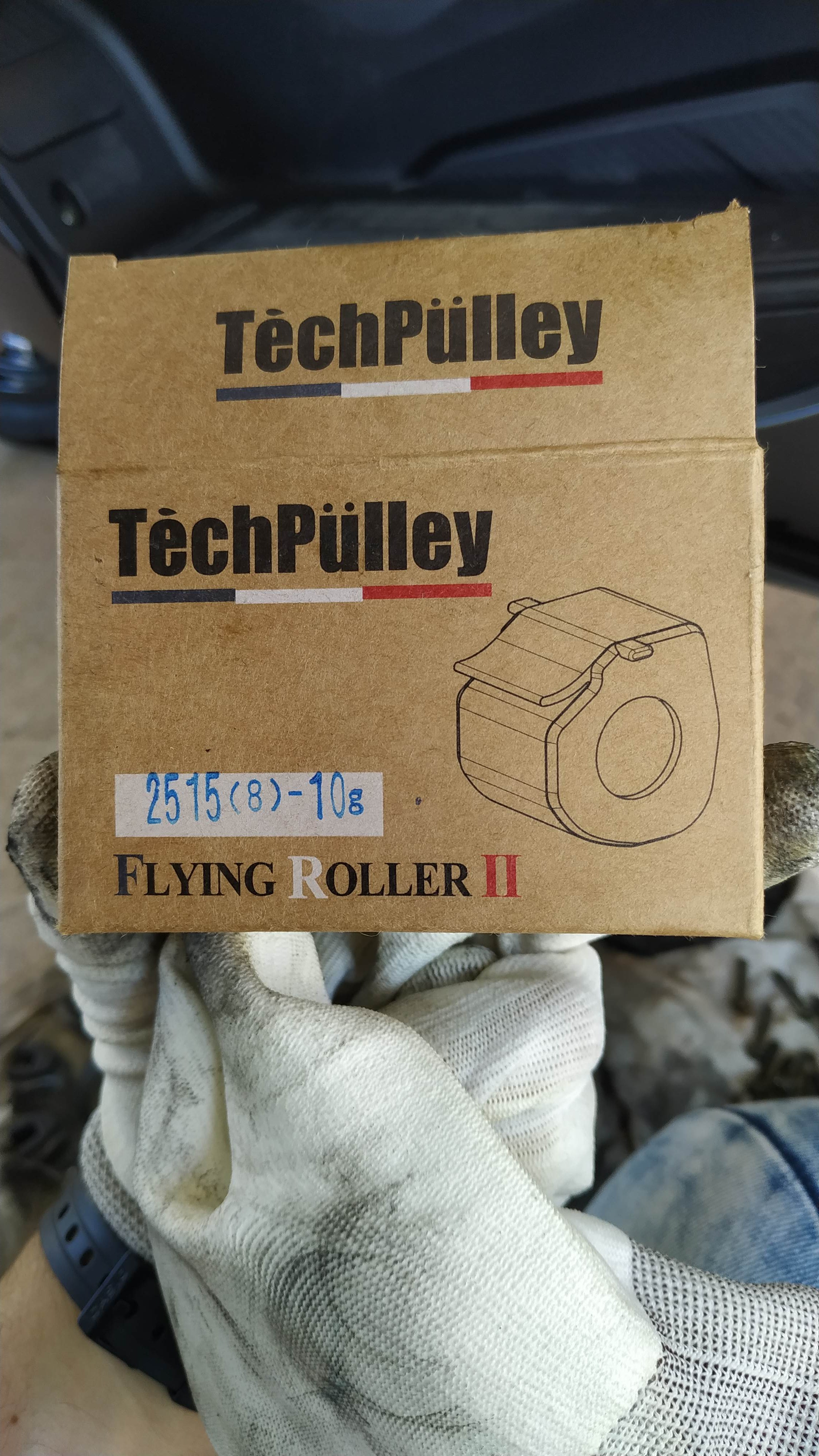

Muchas gracias tiritos, he pedido los rodillos techpulley de 10gr (espero haberlo hecho bien...) estoy por probarlos con el variador de serie para ver cómo van, xq he leído bastante en el foro y creo que nadie los ha probado. Y si no es mucha molestia me gustaría probarlo después con tu mejora.

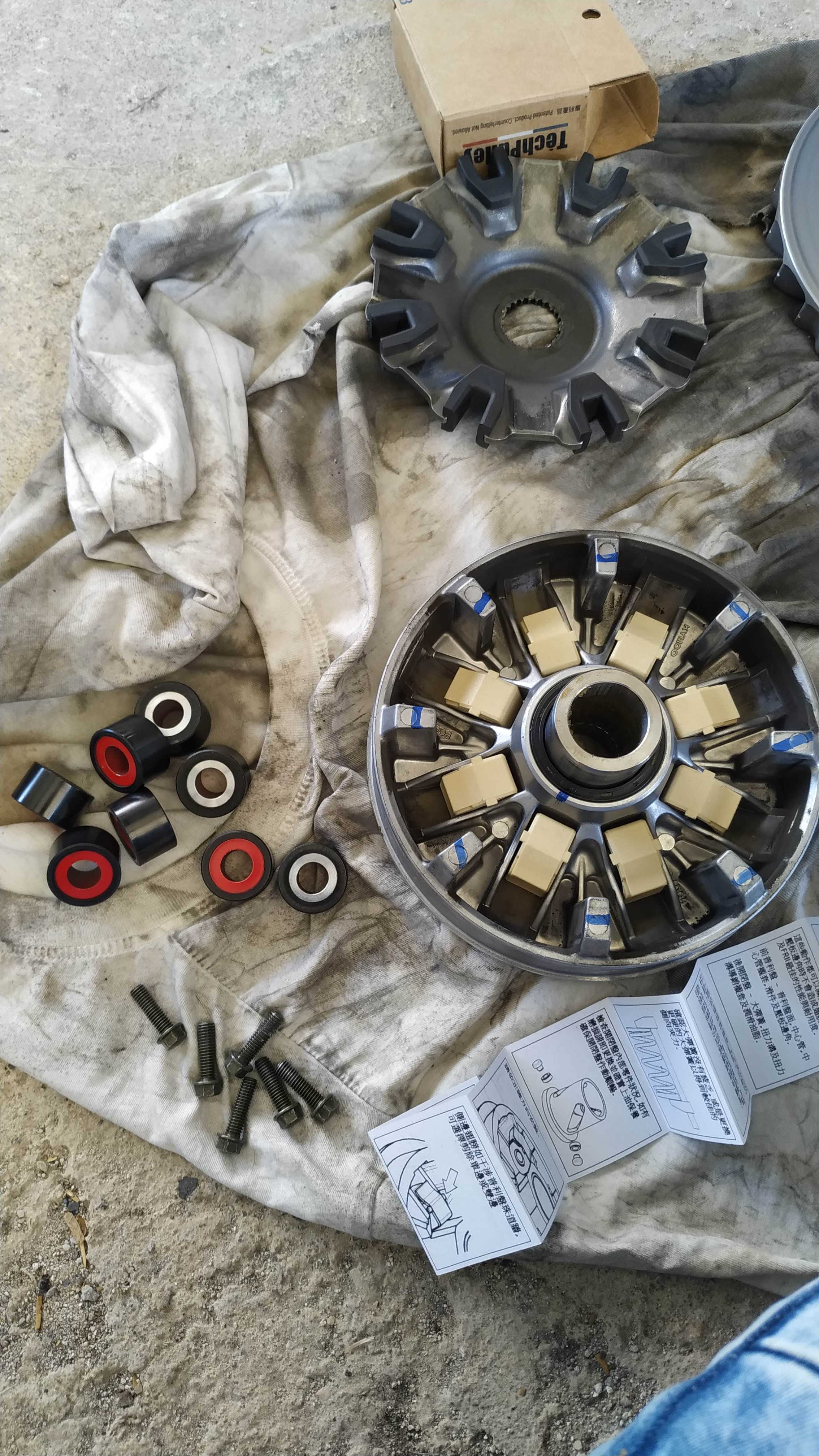

Ya he montado los rodillos techpulley de 10gr, le e hecho solo unos 30 km así que es pronto para sacar conclusiones, pero no noto tanta diferencia con los de serie, es verdad que sale más alegre xo también para que suba de velocidad hay que acelerarle un poco más, la cosa está en que para nada corta la centralita por revoluciones, con los rodillos de serie lo máximo que la había puesto de marcador era a 154 km/h y con los techpulley de 10gr la he puesto en lo poco que la he probado a 153 km/h y a esa velocidad no me marcaba el recuadro de las 7000 revoluciones x minuto, así que iba a 6000 y pico. Bueno seguiré probandola a ver que tal que según he leído necesitan un pequeño rodaje para que se asienten bien los rodillos.
Os mantengo informados.

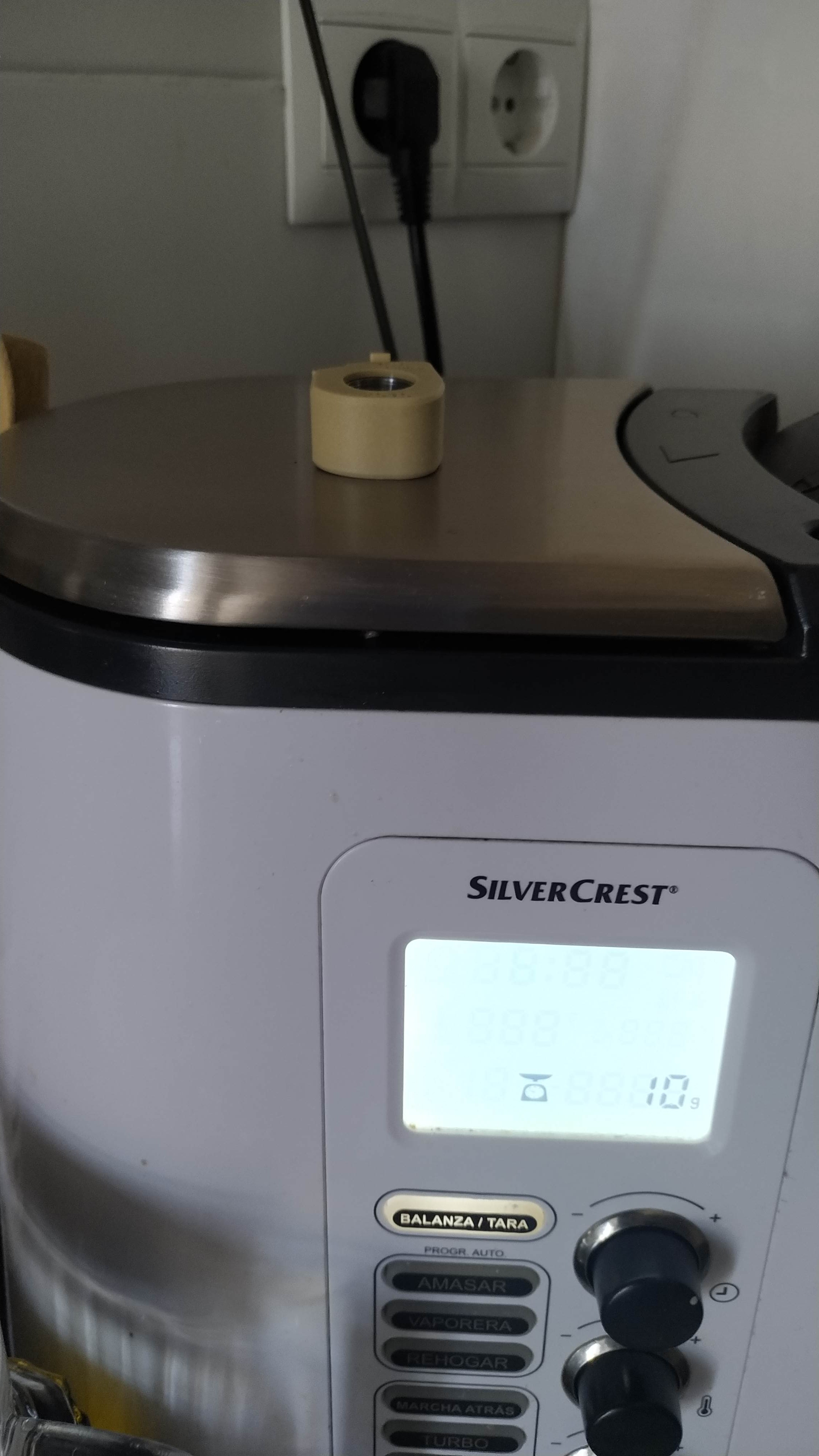

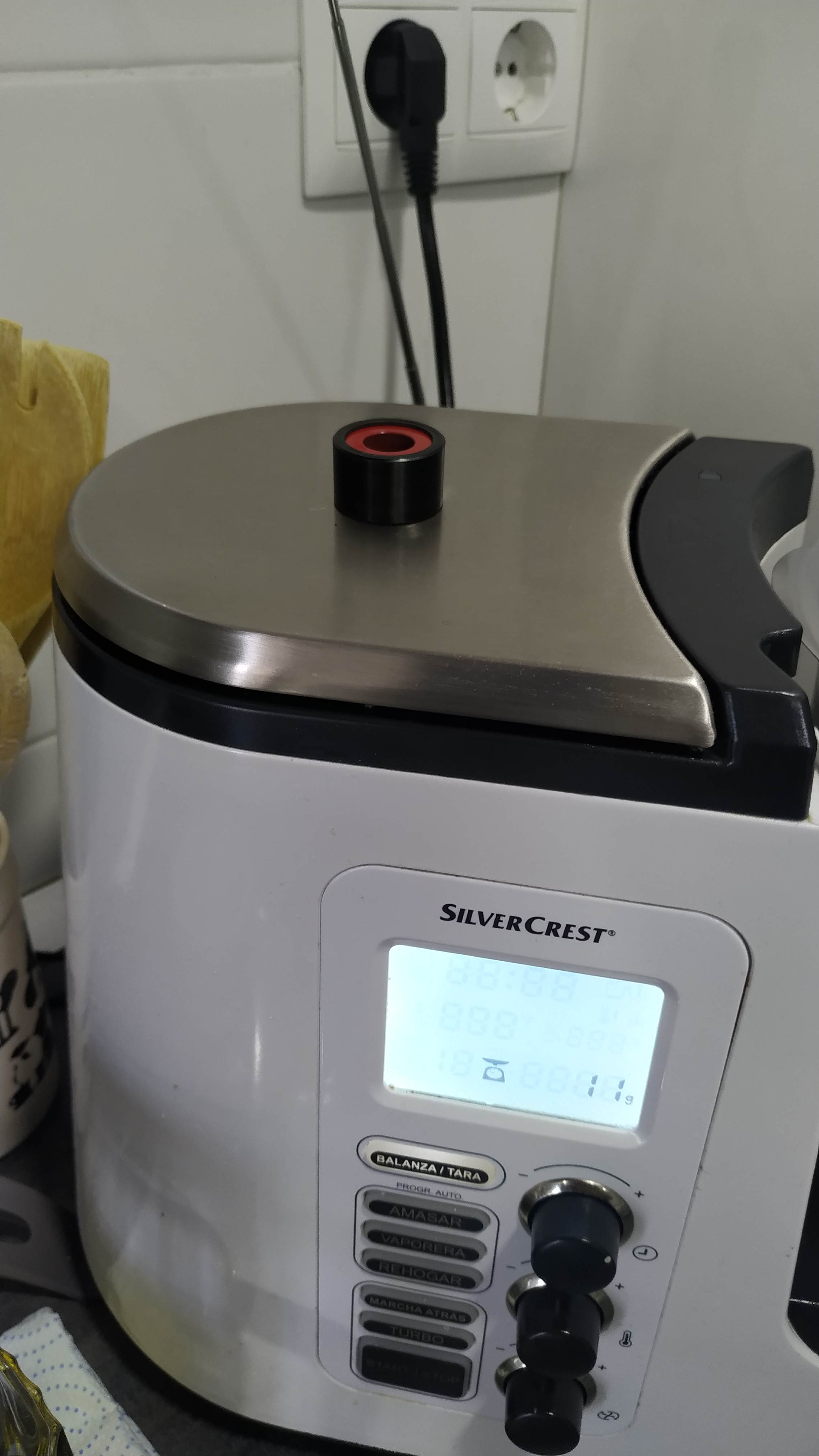

Ah, y por cierto los rodillos de serie los he pesado y corroboro que son de 11gr.

Hombre!!!  ya veo que no soy el único que dice que son de 11g los de casa. Quien mejor si nó, que los propietarios de las S400 para demostrar que son de 11g,  la velocidad punta, la aceleración,  a cuanto corta encendido....... ..... .....

Lo de corroborar que los contrapesos de origen son de 11 gr. ya quedó claro en los últimos posts de este hilo,  creo que no hace falta recalcarlo más. El comportamiento que ha descrito el compañero de los Tech pulley de 10 gr  no nos lo esperábamos nadie, empezando por ti que comentaste algo al respecto, y terminando por mi que le dije que perdería velocidad punta, así que no aconsejes que no haga ninguna prueba más, por que puede haber nuevas sorpresas, le he modificado el variador a otro compañero propietario de una 400 S que va a probar con los rodillos que tiene  con vistas a encontrar el peso adecuado y pronto habrá noticias

Buenas tardes, después de 400km con los rodillos de 10gr Techpulley os cuento mis impresiones:
- Con los rodillos recién puestos al principio iba bastante parecido a como va con los de serie xo a tope de puño no llegaba a 7000 rev/min, con el paso de los km se ha ido volviendo un poco más agresiva y ya iendo a tope si llegaba a las 7000 vueltas.
- De velocidad punta lo máximo que la he puesto ha sido a 157 km/h de marcador (llaneando con una ligera pendiente xq al poco volvió a 153).
También le he puesto el muelle de contraste malossi blanco y el caso sq me da la sensación que la moto va más suave (aproveche a limpiar la campana y lijar las zapatas, a lo mejor es debido a esto) xo aora si va un poco más alta de vueltas, a partir de 110/120 km/la moto va a 6000 vueltas xo a muy poco puño, y de punta ha perdido un poco, donde con los rodillos de serie me cogia 154, con los Techpulley de 10gr cogía 153, añadiendo el muelle de contraste blanco me coge 150, me ha perdido un poco de velocidad, xo me gusta mucho como va.

Después de hacer las primeras pruebas con la moto de @ Héctor 84 con Techpulley de 10g muelle Malossi blanco y modificación "Tiritos" y sin haber rodado la correa, los comentarios del compañero aunque han sido buenos no me parecen lo suficientemente buenos.
Los comentarios que me hizo @Cherokee580  con la misma modificación y rodillos de 11g, parecían satisfacerlo, por lo que:  Repito, sin haber terminado de hacer las pruebas, me he puesto a pensar y he sacado conclusiones nuevas:
Sabiendo que el variador de la S400 prácticamente está copiado del Malossi (lleva hasta la misma medida y nº de rodillos 8 de 25x15 ), y como se ha podido comprobar en este hilo que Kymco le ha puesto 8 rodillos de 11 gr en lugar de los rodillos de 12g que lleva el Malossi, (por eso también en alguna web de recambios de Kymco dice que son de 12g ).
Sabiendo también que el peso de rodillos tiene que ir siempre compensado con el muelle de par del embrague (también llamado de equilibrio, o de compensación), si los 8 rodillos tienen 11 gr en total suman una masa de 88g para poder vencer un muelle que seguro está tarado para equilibrar un  masa de 96g está ocurriendo un fenómeno conocido: Aumento de revoluciones al principio, muy buena salida y recuperación, pero hay un recorte en la velocidad punta.
Con los rodillos Techpulley de 11g que ha probado @Cherokee580  ha mejorado la salida y recuperación de origen, a pesar de tener el mismo peso que los originales, pero.. por su diseño esos rodillos al final hacen cerrar un poco más el variador y con la modificación "Tiritos" ha terminado de mejorar el efecto de esos rodillos, por eso dice que está muy contento de como va.
Sin embargo, @ Héctor 84 con los rodillos Techpulley de 10g sí que ha notado mejor aceleración, pero.. a falta de terminar las pruebas, parece que ha conseguido poco aumento en velocidad punta.
A ver si cuando termine de probar y se haya acoplado la correa al nuevo ángulo nos explica sus sensaciones, y si quiere seguir probando, lo conseguiremos.
