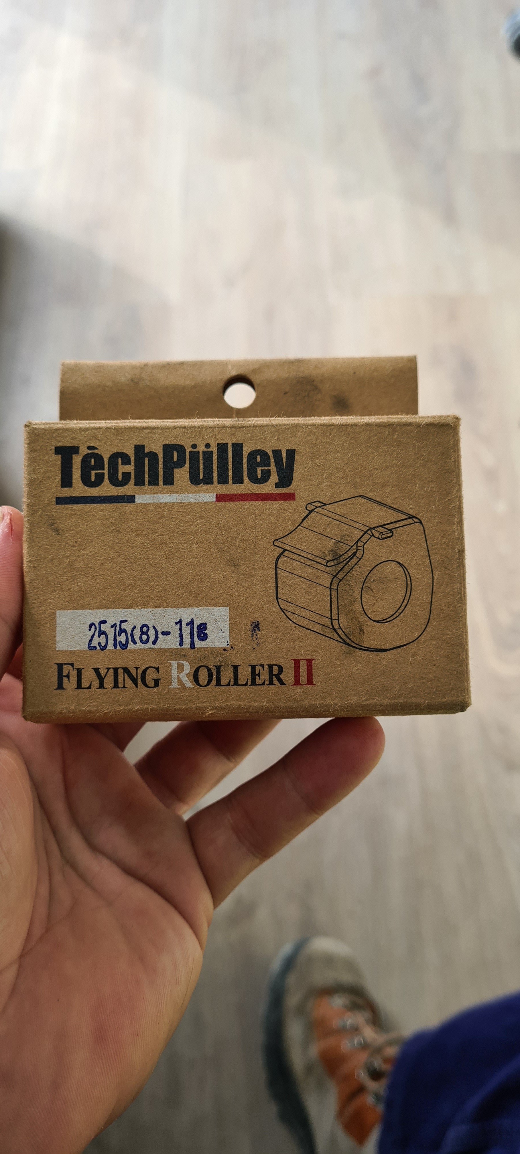

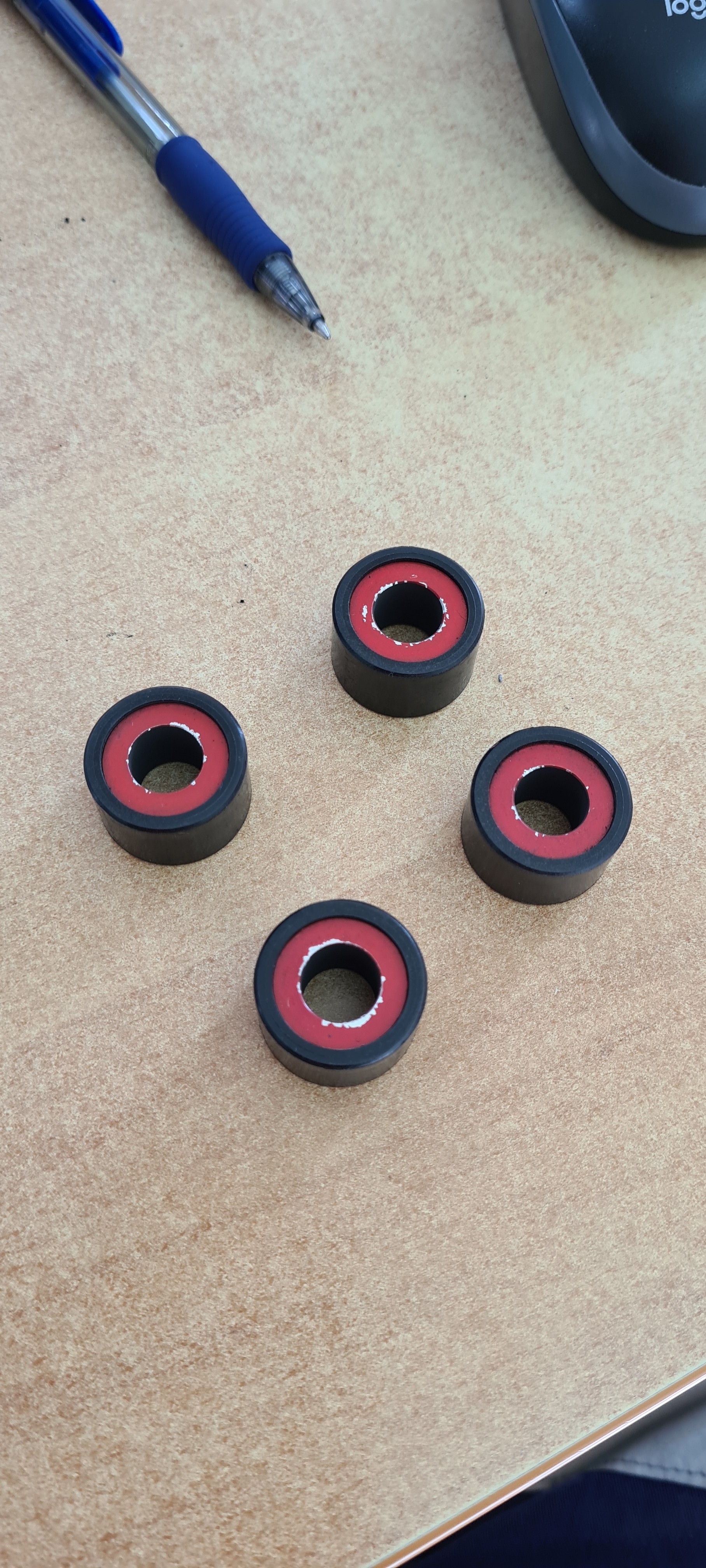

Cherokee580 Publicado 15 de Junio del 2021 Compartir Publicado 15 de Junio del 2021 Buenas tardes grupo Yo he montado los tech pulley de 11g y he de decir que van geniales. Al bajar un gramo respecto a los originales que son de 12g, la moto gana en aceleración y en punta gana un poquito. Si habéis desmontado el variador, habréis visto que de origen la correa no llega hasta el final. Con los techpulley abre a tope el variador. Decir que ha llegado a un máximo de 171km/h. Las relaciones que tiene la propia moto son las que son y no puedes pedir mas. Lo único que se consigue es mas aceleración y un poco mas de velocidad punta. También comentar que cambie el escape original por un mivv y aun se nota mas la mejora. Se rumoreaba que habría problemas en rpm altas al haber mas capacidad de vacío en la cámara de combustión, que habría que hacer ajuste de inyección. Ya os digo que para nada. Monte el silencioso que tiene mivv especifico para la moto y se nota mucho mas la aceleración, desahoga mejor y sin problemas de tirones ni nada. Se a convertido en una moto muchiiisimo mas ágil. Enlace al comentario Compartir en otros sitios web More sharing options...
Luis Alfredo Publicado 15 de Junio del 2021 Autor Compartir Publicado 15 de Junio del 2021 hace 10 minutos, Cherokee580 dijo: Buenas tardes grupo Yo he montado los tech pulley de 11g y he de decir que van geniales. Al bajar un gramo respecto a los originales que son de 12g, la moto gana en aceleración y en punta gana un poquito. Si habéis desmontado el variador, habréis visto que de origen la correa no llega hasta el final. Con los techpulley abre a tope el variador. Decir que ha llegado a un máximo de 171km/h. Las relaciones que tiene la propia moto son las que son y no puedes pedir mas. Lo único que se consigue es mas aceleración y un poco mas de velocidad punta. También comentar que cambie el escape original por un mivv y aun se nota mas la mejora. Se rumoreaba que habría problemas en rpm altas al haber mas capacidad de vacío en la cámara de combustión, que habría que hacer ajuste de inyección. Ya os digo que para nada. Monte el silencioso que tiene mivv especifico para la moto y se nota mucho mas la aceleración, desahoga mejor y sin problemas de tirones ni nada. Se a convertido en una moto muchiiisimo mas ágil. Creo que eres el único que lleva rodillos de 12g de casa, todos los demás llevamos 11g de casa. Lo suyo sería bajar a 10g en los tech pulley fr2 y así si le notas la diferencia!!! Enlace al comentario Compartir en otros sitios web More sharing options...
Cherokee580 Publicado 15 de Junio del 2021 Compartir Publicado 15 de Junio del 2021 hace 55 minutos, Luis Alfredo dijo: Creo que eres el único que lleva rodillos de 12g de casa, todos los demás llevamos 11g de casa. Lo suyo sería bajar a 10g en los tech pulley fr2 y así si le notas la diferencia!!! Buenas tardes Luis Alfredo....recuerdo que baje un gramo pero hace tiempo y ahora me haces dudar...? Esta tarde mirare si son de 10 Gracias por el comentario ? Enlace al comentario Compartir en otros sitios web More sharing options...

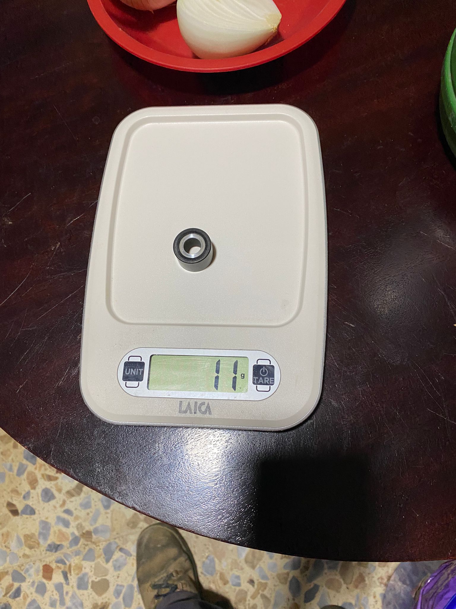

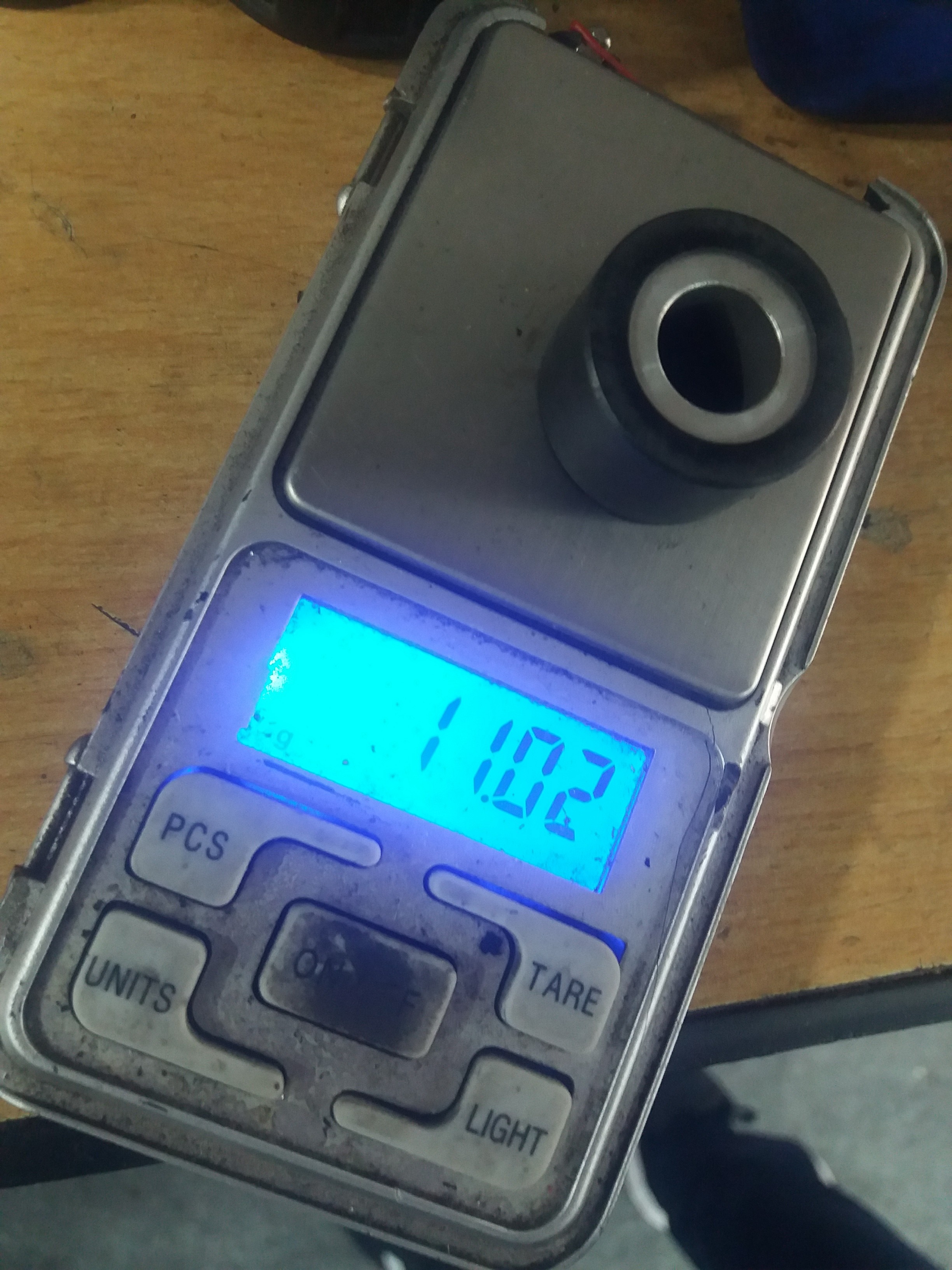

Tiritos Publicado 16 de Junio del 2021 Compartir Publicado 16 de Junio del 2021 hace 51 minutos, Luis Alfredo dijo: Sí a esa velocidad puse yó la mía con los rodillos originales de casa de 11g, también cuesta bajo y cortó inyección. Igualmente gracias y si tienes ocasión pesa los originales de casa. Un saludo Esa es la foto que te mandó el forero Borrocasette?? Por que a mí me la mandó con 12g de peso. todo esto confunde mucho, acuérdate que en la web de Kymco hay un error con respecto a los rodillos de la S400: dice que son 8 rodillos de 25x20x11 g y en realidad son de 25x15 corroborado por varias fuentes. Lo que parece claro es que al forero @Cherokee580 le ha ido bien colocar los Techpulley de 25x15x11g que es lo que estábamos esperando, solo falta que corrobore la velocidad máxima conseguida en llano. Saludos Enlace al comentario Compartir en otros sitios web More sharing options...

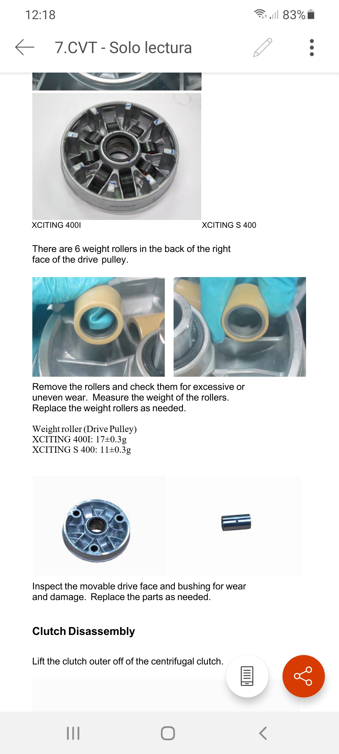

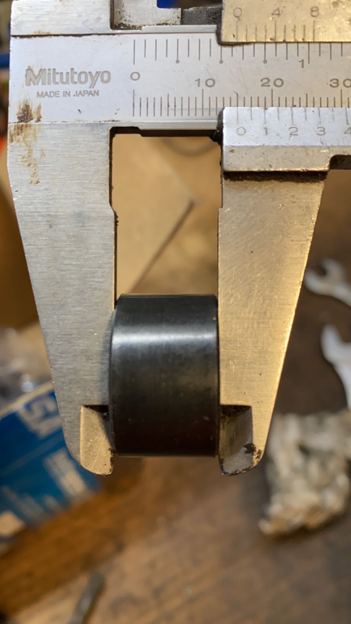

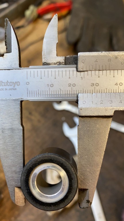

Cherokee580 Publicado 16 de Junio del 2021 Compartir Publicado 16 de Junio del 2021 hace 1 minuto, Tiritos dijo: Esa es la foto que te mandó el forero Borrocasette?? Por que a mí me la mandó con 12g de peso. todo esto confunde mucho, acuérdate que en la web de Kymco hay un error con respecto a los rodillos de la S400: dice que son 8 rodillos de 25x20x11 g y en realidad son de 25x15 corroborado por varias fuentes. Lo que parece claro es que al forero @Cherokee580 le ha ido bien colocar los Techpulley de 25x15x11g que es lo que estábamos esperando, solo falta que corrobore la velocidad máxima conseguida en llano. Saludos Buenos dias @ Tiritos.Efectivamente los rodillos originales de la 400s son de 12g,corroborado por la propia marca.Yo he montado los techpulley 25-15 11g y le noto mas agilidad.Al bajar un gramo ganas un poquito mas de aceleración por el retardo de apertura del gramo que falta y después en condiciones muy favorables llega hasta 171km/h y corta inyeccion.En llano a esa velocidad no llega.Si no recuerdo mal,en llano va sobre 160/165,eso si,llega antes a esas velocidades.Tienes que tener buenas condiciones meteorológicas para que en llano llegues a 171.También decir que con el escape mivv ganas en respuesta.La pena es no tener un banco de potencia para haber medido aceleración pero desde luego,con estos 2 cambios sencillos realizados,la moto da un cambio brutal.Ya si entramos en muelles y embragues.....puuuf,se podrá sacar todo el jugo al motor. Ayer pude leer comentarios tuyos y veo que pilotas del tema.Mas adelante si no te importa,me gustaría que me aconsejases sobre muelles,variadres y embragues.Estoy seguro que se le puede sacar aun mas jugo a la moto. Intentaré pesar los originales Saludos Enlace al comentario Compartir en otros sitios web More sharing options...
Luis Alfredo Publicado 16 de Junio del 2021 Autor Compartir Publicado 16 de Junio del 2021 hace 2 horas, Cherokee580 dijo: Buenos dias @ Tiritos.Efectivamente los rodillos originales de la 400s son de 12g,corroborado por la propia marca.Yo he montado los techpulley 25-15 11g y le noto mas agilidad.Al bajar un gramo ganas un poquito mas de aceleración por el retardo de apertura del gramo que falta y después en condiciones muy favorables llega hasta 171km/h y corta inyeccion.En llano a esa velocidad no llega.Si no recuerdo mal,en llano va sobre 160/165,eso si,llega antes a esas velocidades.Tienes que tener buenas condiciones meteorológicas para que en llano llegues a 171.También decir que con el escape mivv ganas en respuesta.La pena es no tener un banco de potencia para haber medido aceleración pero desde luego,con estos 2 cambios sencillos realizados,la moto da un cambio brutal.Ya si entramos en muelles y embragues.....puuuf,se podrá sacar todo el jugo al motor. Ayer pude leer comentarios tuyos y veo que pilotas del tema.Mas adelante si no te importa,me gustaría que me aconsejases sobre muelles,variadres y embragues.Estoy seguro que se le puede sacar aun mas jugo a la moto. Intentaré pesar los originales Saludos Este es de otro compañero del club Enlace al comentario Compartir en otros sitios web More sharing options...
Luis Alfredo Publicado 16 de Junio del 2021 Autor Compartir Publicado 16 de Junio del 2021 hace 2 horas, Cherokee580 dijo: Buenos dias @ Tiritos.Efectivamente los rodillos originales de la 400s son de 12g,corroborado por la propia marca.Yo he montado los techpulley 25-15 11g y le noto mas agilidad.Al bajar un gramo ganas un poquito mas de aceleración por el retardo de apertura del gramo que falta y después en condiciones muy favorables llega hasta 171km/h y corta inyeccion.En llano a esa velocidad no llega.Si no recuerdo mal,en llano va sobre 160/165,eso si,llega antes a esas velocidades.Tienes que tener buenas condiciones meteorológicas para que en llano llegues a 171.También decir que con el escape mivv ganas en respuesta.La pena es no tener un banco de potencia para haber medido aceleración pero desde luego,con estos 2 cambios sencillos realizados,la moto da un cambio brutal.Ya si entramos en muelles y embragues.....puuuf,se podrá sacar todo el jugo al motor. Ayer pude leer comentarios tuyos y veo que pilotas del tema.Mas adelante si no te importa,me gustaría que me aconsejases sobre muelles,variadres y embragues.Estoy seguro que se le puede sacar aun mas jugo a la moto. Intentaré pesar los originales Saludos Y este de otro, en fín.....esas cosas quien mejor lo sabe es quien tiene una S400 Enlace al comentario Compartir en otros sitios web More sharing options...
Cherokee580 Publicado 16 de Junio del 2021 Compartir Publicado 16 de Junio del 2021 hace 13 minutos, Luis Alfredo dijo: Y este de otro, en fín.....esas cosas quien mejor lo sabe es quien tiene una S400 Muchas gracias por la informacion Luis Alfredo.Decir que llamé por tlf al concesionario oficial y allí me dijeron que eran de 12g paro lo mejor es lo que dices...quien tiene la 400S es quien mejor lo sabe.Yo voy a intentar localizar una bascula y pesar los míos,así saldremos de dudas.También adjunto el pantallazo del manual de taller que he conseguido.Está en ingles pero se entiende bien.Aquí la marca expone los de la 400 i y la 400S que son diferentes y clara mente pone que son de 11g osea que mas claro agua.?.Que nadie se ofenda ni cabree.Se trata de cotejar informacion,compartir sensaciones y a la vez,despejar dudas y aprender trucos,mejoras etc. Insisto,una vez mas,gracias por las fotos,yo también intentaré pesarlos. Es tan relativamente nueva la 400S que estamos un poco pez aun...yo por lo menos ?.Al final se trata de ensayo/error y que el primero que lo haga pues exponga su resultado. Enlace al comentario Compartir en otros sitios web More sharing options...
Tiritos Publicado 16 de Junio del 2021 Compartir Publicado 16 de Junio del 2021 hace 18 minutos, Cherokee580 dijo: Muchas gracias por la informacion Luis Alfredo.Decir que llamé por tlf al concesionario oficial y allí me dijeron que eran de 12g paro lo mejor es lo que dices...quien tiene la 400S es quien mejor lo sabe.Yo voy a intentar localizar una bascula y pesar los míos,así saldremos de dudas.También adjunto el pantallazo del manual de taller que he conseguido.Está en ingles pero se entiende bien.Aquí la marca expone los de la 400 i y la 400S que son diferentes y clara mente pone que son de 11g osea que mas claro agua.?.Que nadie se ofenda ni cabree.Se trata de cotejar informacion,compartir sensaciones y a la vez,despejar dudas y aprender trucos,mejoras etc. Insisto,una vez mas,gracias por las fotos,yo también intentaré pesarlos. Es tan relativamente nueva la 400S que estamos un poco pez aun...yo por lo menos ?.Al final se trata de ensayo/error y que el primero que lo haga pues exponga su resultado. Pues ahora está todo claro, desmintiendo los datos que me pasaron de 12g así como el listado de Techpulley que también dice 12 g, y volviendo a la fiabijidad que defendía en su día de Malossi que decía que son de 11 g ( en el 2019 discutíamos eso pero al revés, yo me empeñaba en que eran de 11 g por los datos que tenía y me pasaron un foto con 12 g que lejos de aclararlo, nos indujeron a más error). Ahora cuadra perfectamente que la S400 se quede corta de velocidad con los Tech de 10 g. Como dice @Luis Alfredo y que funcione perfecto con los de 11 g. Como dice @Cherokee580 . Para mejorar el funcionamiento ( prestaciones) solo falta que alguien se atreva a hacer mi modificación en el variador, que si da el resultado que dio en la 400 i iría espectacular Un saludo Enlace al comentario Compartir en otros sitios web More sharing options...
Cherokee580 Publicado 16 de Junio del 2021 Compartir Publicado 16 de Junio del 2021 hace 9 horas, Tiritos dijo: Pues ahora está todo claro, desmintiendo los datos que me pasaron de 12g así como el listado de Techpulley que también dice 12 g, y volviendo a la fiabijidad que defendía en su día de Malossi que decía que son de 11 g ( en el 2019 discutíamos eso pero al revés, yo me empeñaba en que eran de 11 g por los datos que tenía y me pasaron un foto con 12 g que lejos de aclararlo, nos indujeron a más error). Ahora cuadra perfectamente que la S400 se quede corta de velocidad con los Tech de 10 g. Como dice @Luis Alfredo y que funcione perfecto con los de 11 g. Como dice @Cherokee580 . Para mejorar el funcionamiento ( prestaciones) solo falta que alguien se atreva a hacer mi modificación en el variador, que si da el resultado que dio en la 400 i iría espectacular Un saludo @ Tiritos comentame esa modificación que igual me tiro al charco ?.Si ves que es muy complejo de explicar,si no te importa,te paso mi número de telefono y lo vemos por wasap.Mas que nada por el tema de videos y porque es mas cómodo. Me interesa seguir exprimiendo el rendimiento sin necesidad de tocar motor. Gracias Enlace al comentario Compartir en otros sitios web More sharing options...

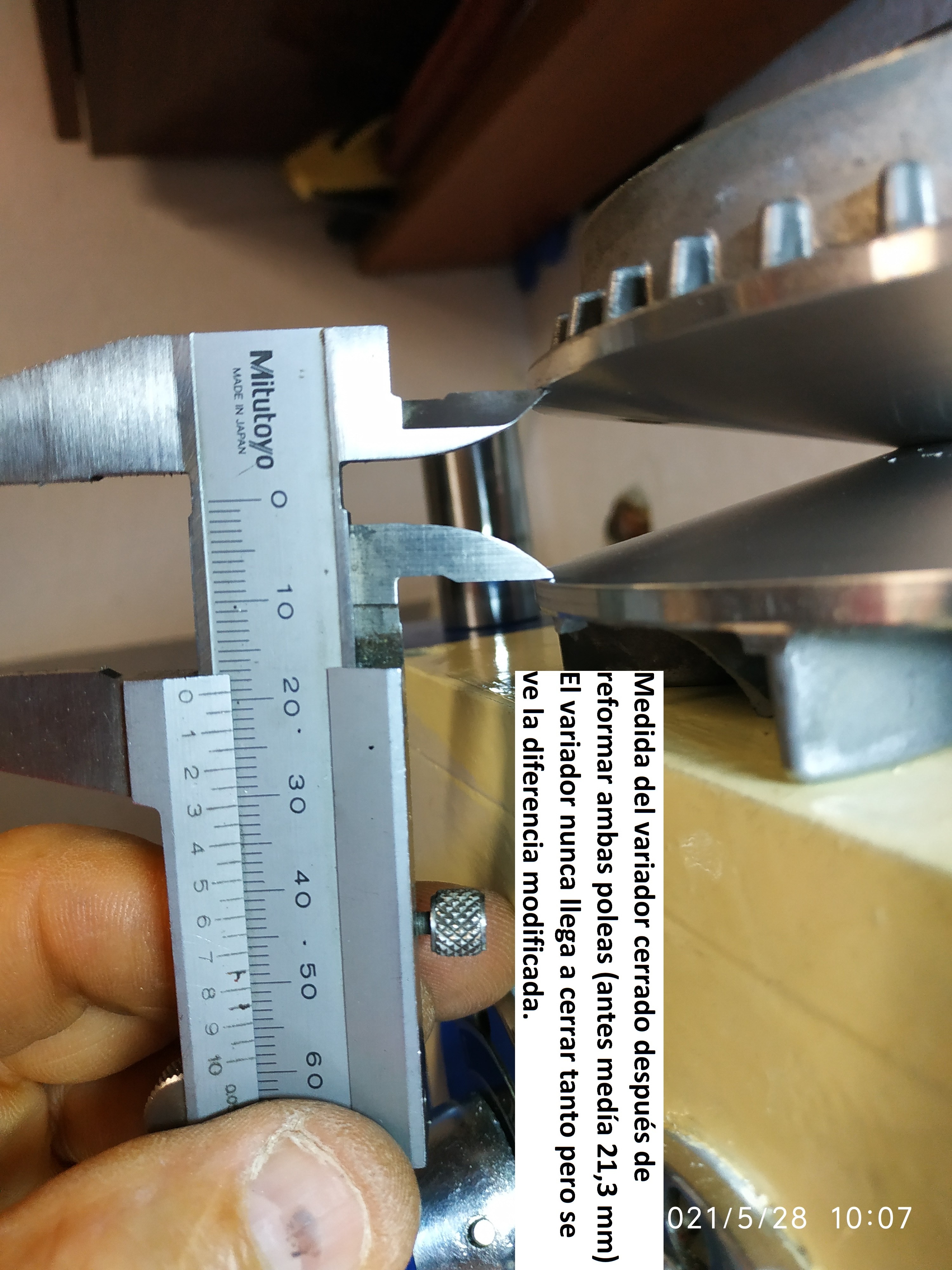

Tiritos Publicado 16 de Junio del 2021 Compartir Publicado 16 de Junio del 2021 La modificación la he explicado 20 veces en el foro, pero a groso modo te diré que modifico el variador ( en la mayoría de casos retocando el ángulo y longitud de la semipolea fija del variador) , de manera que consigo básicamente el efecto que hacen unos rodillos agresivos de poco peso ( en tu caso se podían rebajar los Techpulley que tienes a 9'5 g, de manera que con ese efecto se consigue el máximo de potencia al subir el motor de revoluciones ( cada vez que des gas a fondo), eso ya es conocido, pero ahora viene la bueno: en vez de agotar las revoluciones y llegar al corte a poca velocidad, con la variación del ángulo y longitud de la polea se consigue que el variador cierre de 1 a 1'5 mm más con lo cual se consigue de la mitad hacia arriba del recorrido de la polea sea un desarrollo más largo que el de serie, consiguiendo: mejor salida gracias al infrapeso de los rodillos, mejor aceleración debido a que cada vez que se acelera a fondo, las vueltas de motor se van directamente a 7000. Siendo indiferente a la velocidad a que se circula o si es cuesta arriba. También se mejora ligeramente la velocidad punta debido a que la correa llega al final del recorrido con todo el empuje de potencia motor sin ahogarse por falta de fuerza como ocurre en el último tramo de velocidad de serie. Ya te comentaré más si te interesa . En la 400i con todo de serie, tengo registrado el antes y el después y de 0 a 100 km/h se acortó el tiempo de 10'6 seg a 7'5 seg, pero es que de 0 a 120 se rebajaron 5 segundos, Edito: ya paso las imágenes aquí. Saludos Enlace al comentario Compartir en otros sitios web More sharing options...
Cherokee580 Publicado 16 de Junio del 2021 Compartir Publicado 16 de Junio del 2021 hace 4 horas, Tiritos dijo: La modificación la he explicado 20 veces en el foro, pero a groso modo te diré que modifico el variador ( en la mayoría de casos retocando el ángulo y longitud de la semipolea fija del variador) , de manera que consigo básicamente el efecto que hacen unos rodillos agresivos de poco peso ( en tu caso se podían rebajar los Techpulley que tienes a 9'5 g, de manera que con ese efecto se consigue el máximo de potencia al subir el motor de revoluciones ( cada vez que des gas a fondo), eso ya es conocido, pero ahora viene la bueno: en vez de agotar las revoluciones y llegar al corte a poca velocidad, con la variación del ángulo y longitud de la polea se consigue que el variador cierre de 1 a 1'5 mm más con lo cual se consigue de la mitad hacia arriba del recorrido de la polea sea un desarrollo más largo que el de serie, consiguiendo: mejor salida gracias al infrapeso de los rodillos, mejor aceleración debido a que cada vez que se acelera a fondo, las vueltas de motor se van directamente a 7000. Siendo indiferente a la velocidad a que se circula o si es cuesta arriba. También se mejora ligeramente la velocidad punta debido a que la correa llega al final del recorrido con todo el empuje de potencia motor sin ahogarse por falta de fuerza como ocurre en el último tramo de velocidad de serie. Ya te comentaré más si te interesa . En la 400i con todo de serie, tengo registrado el antes y el después y de 0 a 100 km/h se acortó el tiempo de 10'6 seg a 7'5 seg, pero es que de 0 a 120 se rebajaron 5 segundos, Edito: ya paso las imágenes aquí. Saludos Entiendo que varías el angulo en algún torno verdad Enlace al comentario Compartir en otros sitios web More sharing options...
Tiritos Publicado 16 de Junio del 2021 Compartir Publicado 16 de Junio del 2021 hace 43 minutos, Cherokee580 dijo: Entiendo que varías el ángulo en algún torno verdad Sí, tengo un torno en casa. Te paso alguna foto y copia del hilo que abrí en su día explicando el invento. Un saludo S Enlace al comentario Compartir en otros sitios web More sharing options...
Cherokee580 Publicado 16 de Junio del 2021 Compartir Publicado 16 de Junio del 2021 hace 10 minutos, Tiritos dijo: Sí, tengo un torno en casa. Te paso alguna foto y copia del hilo que abrí en su día explicando el invento. Un saludo S hosti*s tio....(perdona la expresion),eso ya son palabra mayores ???? También retocas donde hacen contacto las dos poleas o solo algulo? Enlace al comentario Compartir en otros sitios web More sharing options...
Tiritos Publicado 16 de Junio del 2021 Compartir Publicado 16 de Junio del 2021 hace 50 minutos, Cherokee580 dijo: hosti*s tio....(perdona la expresion),eso ya son palabra mayores ???? También retocas donde hacen contacto las dos poleas o solo algulo? Si me dejan el variador completo lo retoco todo lo necesario, como hice con @Sanxianes hace pocos días: pero si se quiere utilizar la moto, puedo comprar la semipolea, la rectifico con las medidas que he visto necesarias en cada modelo, construyo una arandela para compensar la distancia mrcanizada, y la envío, entonces cuando van al mecánico o les va bien montarlo ellos hacen el cambio de polea. Enlace al comentario Compartir en otros sitios web More sharing options...
