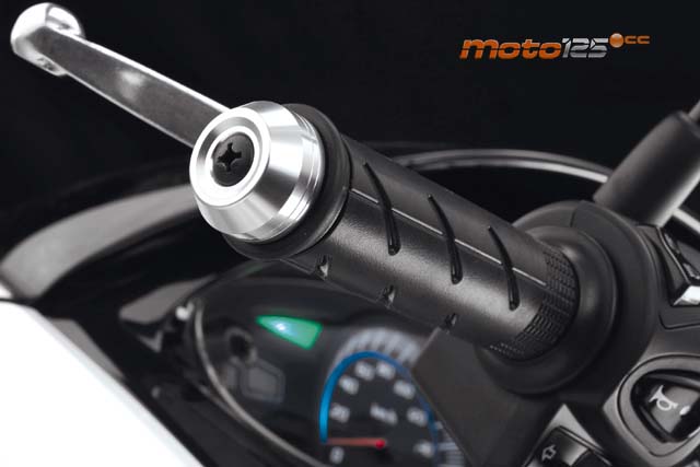

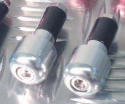

Mito Publicado 19 de Mayo del 2012 Compartir Publicado 19 de Mayo del 2012 Como te ha dicho Bifasico, mirale la presión de las ruedas lo primero. Los contrapesos del manillar ¿como los llevas? la movie hacia lo mismo al solta el manillar por que no tenía contrapesos en el manillar, aunque me suena que algo pasa en la goma. saludos Enlace al comentario Compartir en otros sitios web More sharing options...

aforba Publicado 20 de Mayo del 2012 Autor Compartir Publicado 20 de Mayo del 2012 Como te ha dicho Bifasico, mirale la presión de las ruedas lo primero. Los contrapesos del manillar ¿como los llevas? la movie hacia lo mismo al solta el manillar por que no tenía contrapesos en el manillar, aunque me suena que algo pasa en la goma. saludos La presión es correcta, llevo las dichosas kenda aún, y es que tengo que amortizarlas un poco más, lo de los contrapeso del manillar, no tengo idea sobre ello, os agradecería alguna explicación al respecto,,, gracias por vuestra atención,,,, salud para todos Enlace al comentario Compartir en otros sitios web More sharing options...
Mito Publicado 20 de Mayo del 2012 Compartir Publicado 20 de Mayo del 2012 Hola, yo creo que todo apunta a las Kenda, pero por si acaso mira si estan bien apretados los contrapesos del manillar, son las piezas redondas que hay en el extremo del manillar a cada lado, pero lo dudo, te hubieras dado cuenta. Revisa bien la rueda delantera, por si le ves algo, bultito, raja, lo que sea, por que pudiera estar dañada. Las kenda son ruedas duras, con el paso del tiempo tienden a endurecerse y salirle algun bulto. Si no te tiembla mucho y no es peligroso aguantalas lo que puedas y ya le das el cambiazo por algo mejor, metzeler, michelin, pirelli, dunlop, cualquiera de estas te va ir de lujo. saludos Enlace al comentario Compartir en otros sitios web More sharing options...
