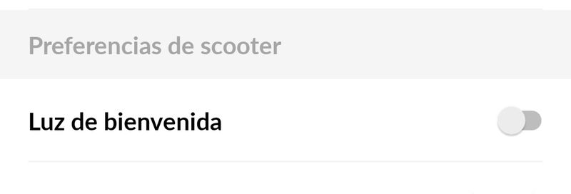

Hola, creo y no estoy seguro que es una luz de bienvenida o asi creo que le llaman en kymco, cuando la moto detecta la llave dentro de una distancia empieza la pantalla central a hacer eso que dices, se enciende y se apaga; esto se puede desactivar en la app de kymco, te dejo una captura para que lo veas.

Para la luz, tal como ya te han indicado, ve a los ajustes de Noodoe (la rueda dentada de arriba a la derecha) >Preferencias >Luz de bienvenida, ahí podrás activarla o no. Otra solución (siempre y cuando la app no la utilices para navegar o notificaciones de WhatsApp) es desconectar el bluetooth del móvil.

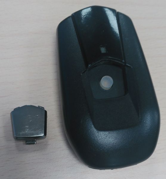

Que la llave se te desmontó al caer?????
Hace 8 minutos , ArturoSC1 dijo:
Si compañero tal y como lo lees , estando en astilleros donde trabajo , a la salida me di cuenta que la luz de la llave que no se para que sirve , o bueno sirve el botón para darte cuenta que no tienes pilas en la llave pues al acercarla al sensor para arrancar , la saqué de la funda se me fue de las manos cayó al suelo y se desmontó en su totalidad . Botón por un lado ambas carcasas de la llave cada una por un lado también y la movida esa verde que lleva dentro el cerebro como le llamo yo , por otro lado  la moto quedó encendida y lo cogí todo y lo deje debajo del sillón , (perdón por mi ignorancia electrónica ) . Luego en mi casa la monte pero no le pude poner el botón , pues tampoco iba , cogí la otra me fui pa la tienda y en el cambio de motor me dieron las dos llaves la de repuesto nueva tal cual esta y la qué se calló que la tengo sin botón gris. La llave la dejé allí me fui a la semana me gripó el motor por eso digo que me la dieron las dos junto a la moto  . La garantía no lo pasa , obvio ellos que saben si se te callo o la tiraste , lo que si me cubrió fueron las pilas de ambas llaves y la que se me cayó al suelo la tuvieron que formatear , para que reconociera la moto por lo visto una vez que se calló dejo de reconocer la moto sería por el golpe pues en eso tampoco me cobraron nada pero me da que fue un favor por el buen rollo que mantengo con la tienda El Motorista Cádiz . Una pena de cerebro abatido por los gases de la pintura epoxi jejejeje .

Yo ahora mismo la llevo en el bolsillo tal que así:
Sin funda de goma (para que abulte menos) y sin el botón (para que no se oprima dentro del bolsillo del vaquero (y me dure más la pila).
