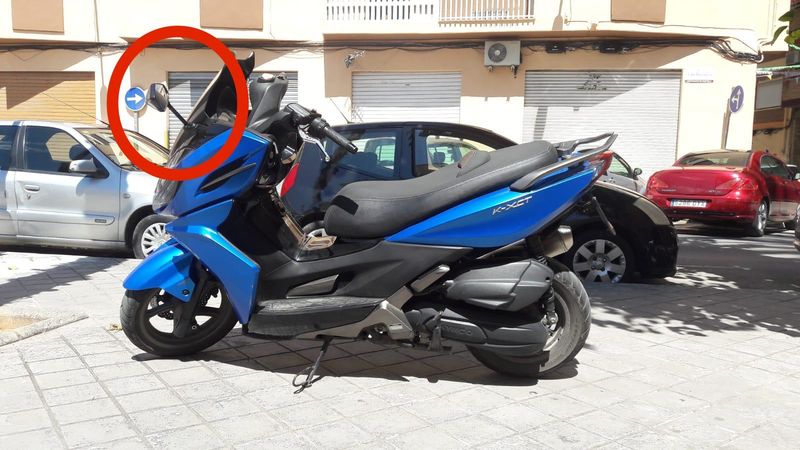

Dcm Publicado 10 de Junio del 2020 Compartir Publicado 10 de Junio del 2020 Buenas tardes, un saludo para todos quisiera saber si alguien le ha puesto los espejos retrovisores en la cupula en la Kymco KXCT, si es posible que me dijeran cuanto cuestan y algún enlace para comprarlos por que me estoy volviendo loco para buscarlos, gracias de antemano. Enlace al comentario Compartir en otros sitios web More sharing options...

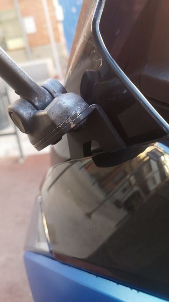

Invitado Publicado 14 de Julio del 2020 Compartir Publicado 14 de Julio del 2020 No hay que hacer nada, es una pletina que adapta desde los agujeros de enganche de la cupula, luego el retrovisor son estilo kawasaki, pero crei leer por ahi que algun mañoso logro replicar la pletina y ponia las medidas y todo, por si sois diestros con el metal o conoceis a alguien. Enlace al comentario Compartir en otros sitios web More sharing options...

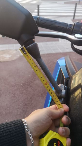

SkolgeaR Publicado 26 de Octubre del 2020 Compartir Publicado 26 de Octubre del 2020 En 14/7/2020 en 10:42 , YMLO dijo: No hay que hacer nada, es una pletina que adapta desde los agujeros de enganche de la cupula, luego el retrovisor son estilo kawasaki, pero crei leer por ahi que algun mañoso logro replicar la pletina y ponia las medidas y todo, por si sois diestros con el metal o conoceis a alguien. Podrias decirme cuanto mide ese espejo ?? Al final voy a mirar de poner unos atornillados, por hacerme una idea con estos que tienes tú, y saber cuanto mide lo que es el “palo” sin contar soporte ni espejo. muchas gracias !! Enlace al comentario Compartir en otros sitios web More sharing options...
Invitado Publicado 21 de Diciembre del 2020 Compartir Publicado 21 de Diciembre del 2020 En 26/10/2020 en 13:36 , SkolgeaR dijo: Podrias decirme cuanto mide ese espejo ?? Al final voy a mirar de poner unos atornillados, por hacerme una idea con estos que tienes tú, y saber cuanto mide lo que es el “palo” sin contar soporte ni espejo. muchas gracias !! ost*a perdona la tardanza miro esto muy de vez en cuando, cuelgo la foto de la medicion aproximada y un detalle de la parte inferior. Enlace al comentario Compartir en otros sitios web More sharing options...
SkolgeaR Publicado 7 de Enero del 2021 Compartir Publicado 7 de Enero del 2021 En 21/12/2020 en 12:11 , YMLO dijo: ost*a perdona la tardanza miro esto muy de vez en cuando, cuelgo la foto de la medicion aproximada y un detalle de la parte inferior. Gracias compañero. Son como los que he puesto yo, diria que los mismos XD. Lo único claro, que no he podido conseguir esa pletina para no tener que taladrar la cúpula, asi que al final pues los instalé de ese modo, haciendo agujero. De todas formas han quedado bastante bien. Un saludo !! Enlace al comentario Compartir en otros sitios web More sharing options...
