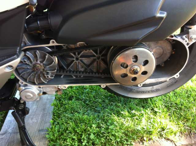

Pues ya está, recibido e instalado. Impresionante compañeros.
Rodillos dr.pulley 12,5g- variador dr. pullley v_181405. y correa mitsuboshi nueva, la moto 16250km.
Sensaciones: Aceleracion mucho mas progresiva, en subida, donde antes marcaba 80, ahora veo los 100, unas 8000rpm .
Bajando, a ver, es un poco increible, pero vi 138 en el marcador aprox.
circulando a 120 de 9.200-9.500rpm, a 115km/h 9.000rpm.
Se pone a 80 en un pis pas, a 8.000rpm.
Con dos va bastante ligera tambien, sube con mucho brio, y bajando asusta 120 sin problema y retiene el motor , se nota bien.
Los primeros 100km con ello, y estas son las prestaciones.A ver cuando se asiente todo, si varia la cosa .Un saludo compañeros, me da buenas sensaciones este variador dr. pulley

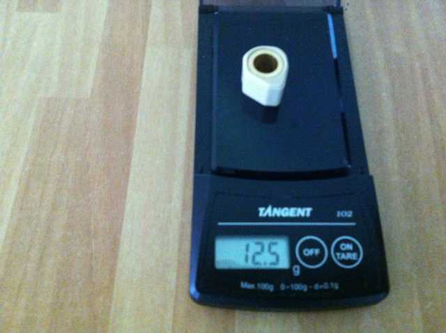

Hombre, popoff,que tampoco es magia. La moto sale mas revolucionada, lo que ayuda a conseguir mas aceleracion, luego las rampas donde corren los rodillos , llevan otra progresion, (mejor segun aprecio)se nota que es de mas calidad, las fotos aun no las pude poner, pero los rodillos todos pesan 12,5 gr, en una bascula de precision.

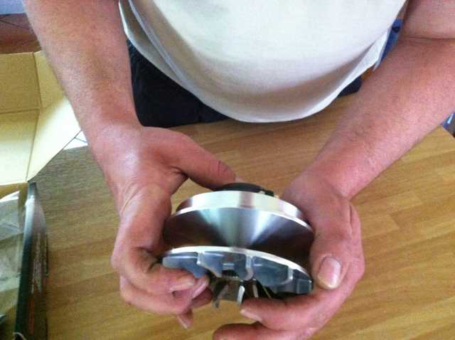

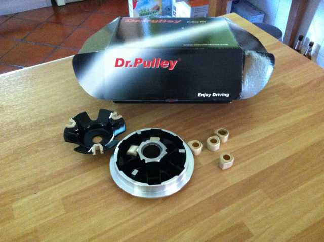

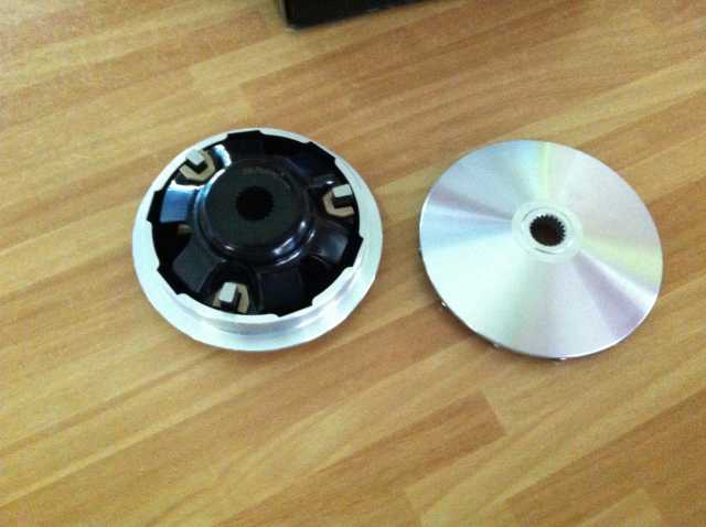

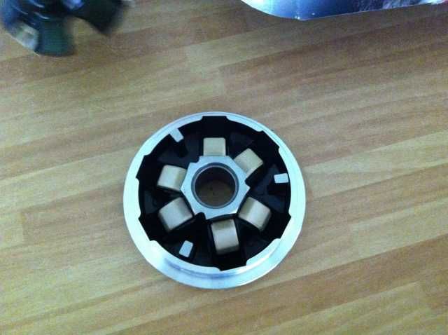

Como dato informativo.Os comento que el variador dr pulley trae 3 arandelas para separar entre los dos platos donde va la correa.Bien,pues me enviaron un correo,comentandome,que si tenia el enbrague original,no me hacia falta ninguna arandela, asi lo instale,y va bien :velocidad
Entonces con la dr.pulley ¿no necesitas poner ninguna arandela, como el Malossi? que tiene el bulón igual que el de serie? En las fotos no veo el bulon, no viene ninguno? entonces por eso es mas barato que el malossi, que trae el bulon y el muelle mas dos juegos de rodillos por 123 euros para la Yager o la Grand dink 125
saludos
Si trae un bulon por medio de los dos platos ,eso fue un fallo mío no poner la foto pero lo demás así como lo ves en la foto con el enbrague de serie no hace falta las arandelas en medio de los dos platos. Es esajerado como mejora la moto estos alemanes se lo trabajaron muy bien este variador para la súper dink 125
