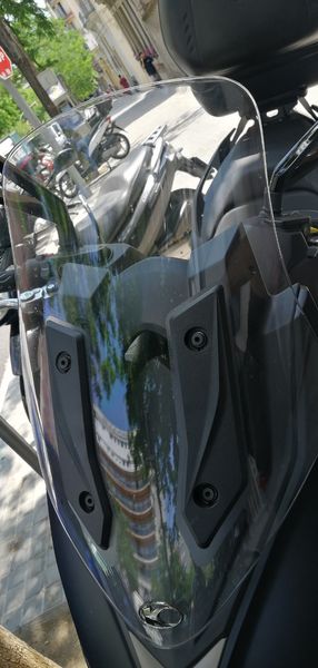

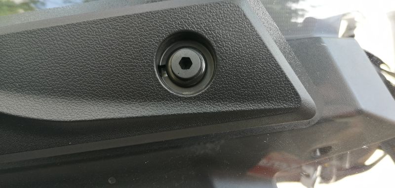

manutrees Publicado 29 de Mayo del 2020 Compartir Publicado 29 de Mayo del 2020 Alguien sabe como se aflojan o se apretan estos tornillos, lo e probado pero dan vueltas. Enlace al comentario Compartir en otros sitios web More sharing options...
Luis Alfredo Publicado 30 de Mayo del 2020 Compartir Publicado 30 de Mayo del 2020 Hace 7 horas, manutrees dijo: Alguien sabe como se aflojan o se apretan estos tornillos, lo e probado pero dan vueltas. Creo que es un cuarto de vuelta y tirar hacía fuera, vas a cambiar la cúpula? Enlace al comentario Compartir en otros sitios web More sharing options...
archos Publicado 27 de Junio del 2020 Compartir Publicado 27 de Junio del 2020 justo cuarto de vuelta, no es un tornillo más bien un "clip" Enlace al comentario Compartir en otros sitios web More sharing options...
