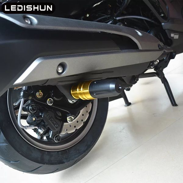

SpartanXXXIII Publicado 19 de Junio del 2020 Compartir Publicado 19 de Junio del 2020 Yo lo En 18/6/2020 a las 16:26, Carlos Infante dijo: Hola Spartan. Esa es mi duda. Yo acabo de comprar la xciting y como hasta ahora solo he manejado motos o scooter de 125 me da un poco de reparo el tema del peso en parado (garaje, alguna frenada tonta etc.) en los primeros días hasta que me acostumbre a él. He visto unos que se "pegan" a la parte anterior ya que en los scooter no pueden anclarse en el chasis pero la duda es si estando pegados son útiles y si pasados esos días de adaptación se pueden despegar sin dejar rastros en la pintura. salu2 Ver más Yo los que visto van a la anclados al eje de las ruedas, de este estilo no sé si alguien nos puede ayudar Enlace al comentario Compartir en otros sitios web More sharing options...

SpartanXXXIII Publicado 20 de Junio del 2020 Compartir Publicado 20 de Junio del 2020 En 19/6/2020 a las 18:31, Carlos Infante dijo: Perdón, lo de la horquilla delantera me lo he inventado. Estaba pensando en otro tipo de topes y acabo de volver a ver la foto Ver más Aquí se pueden ver puestos en una scooter Enlace al comentario Compartir en otros sitios web More sharing options...
michels3 Publicado 20 de Junio del 2020 Compartir Publicado 20 de Junio del 2020 En 20/6/2020 a las 8:16, SpartanXXXIII dijo: Aquí se pueden ver puestos en una scooter Ver más buenas,esos topes solo te protegen el escape en caso de caida,un saludo Enlace al comentario Compartir en otros sitios web More sharing options...
