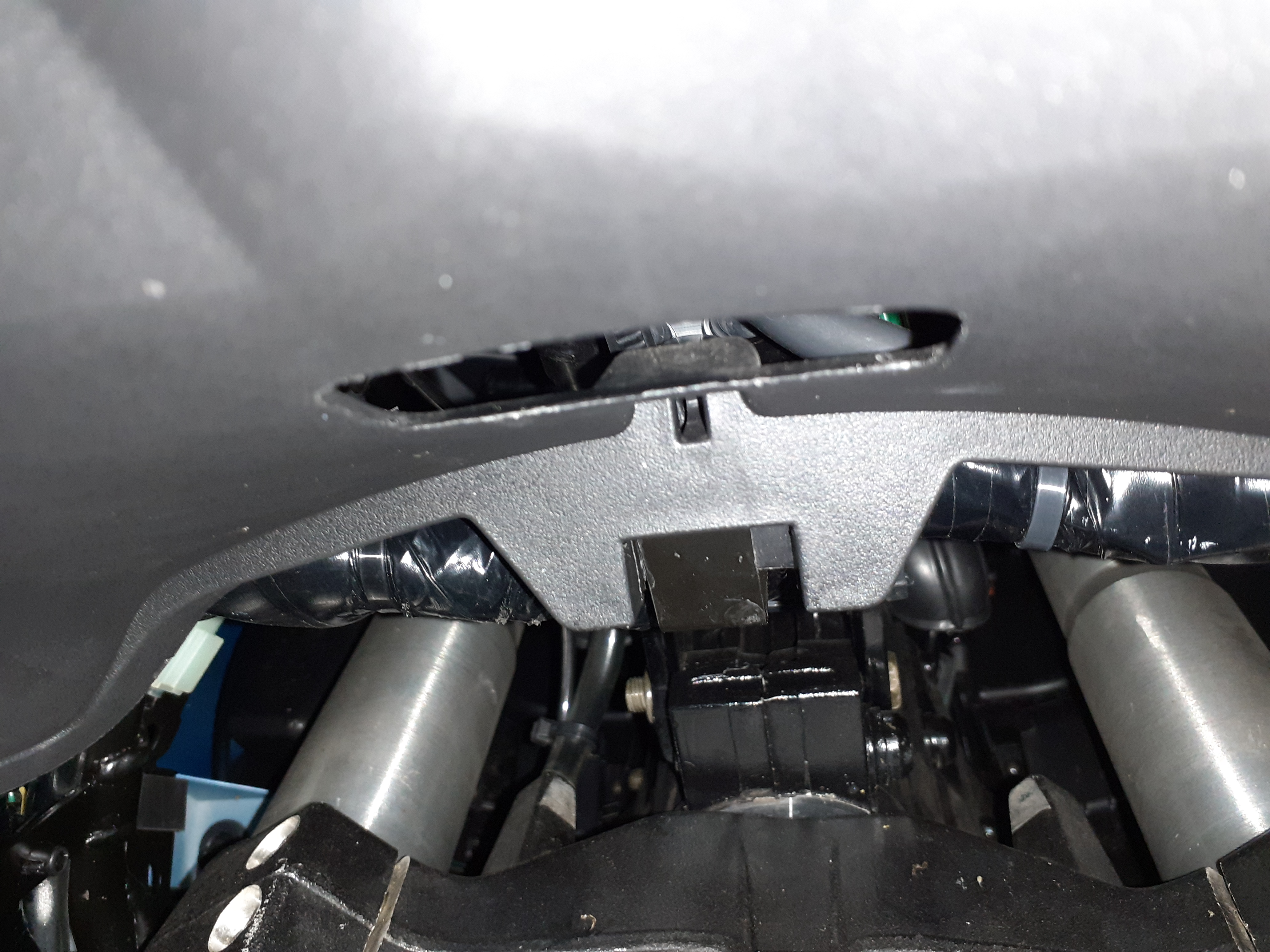

feriber Publicado 26 de Marzo del 2021 Compartir Publicado 26 de Marzo del 2021 En 19/1/2021 a las 21:30, feriber dijo: Yo lo he probado tras el último cambio de batería y tapando el sensor con la mano, se encendía y se apagaba a su bola. Al final he optado por "anularlo": Con un tapón de brick de leche y cinta aislante negra, a ver si subo una foto Por no desmotar todo el baul ? Ni con esas. 11 días en el garaje y ya no arranca (menos mal que le hice la ñapa para poner el cable del arrancador. Me quedan pocos Kms. para la revisión de las 20.000. A ver si dan con la fuga. A Tiritos le gusta esto Enlace al comentario Compartir en otros sitios web More sharing options...

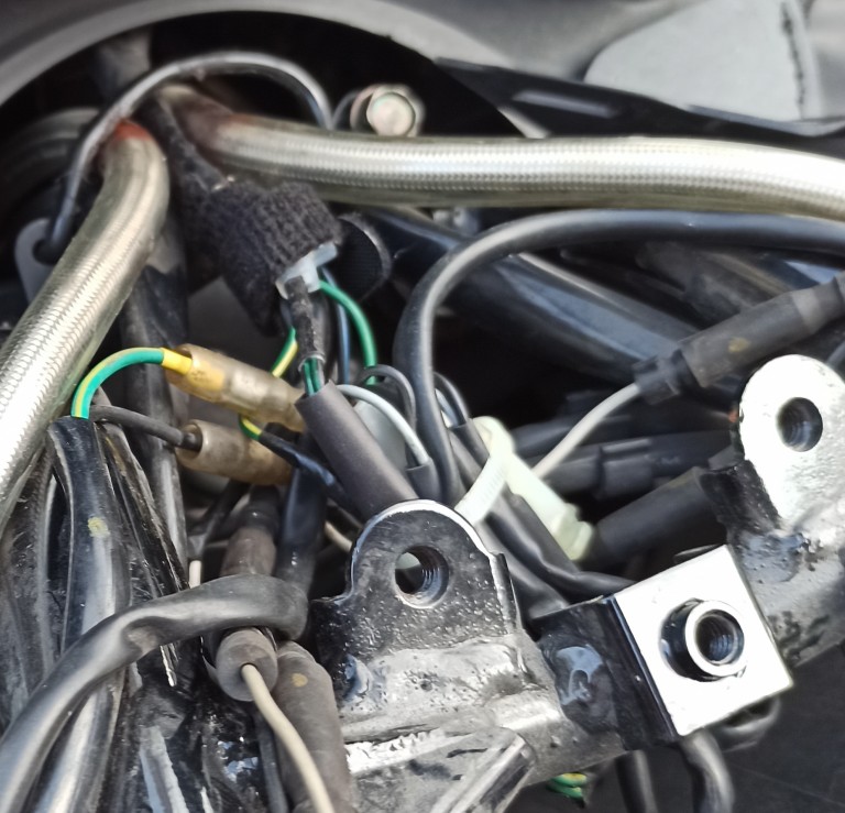

feriber Publicado 7 de Abril del 2021 Compartir Publicado 7 de Abril del 2021 En 26/3/2021 a las 18:35, feriber dijo: Ni con esas. 11 días en el garaje y ya no arranca (menos mal que le hice la ñapa para poner el cable del arrancador. Me quedan pocos Kms. para la revisión de las 20.000. A ver si dan con la fuga. Bueno, creo que ya he descubierto el problema...... Hoy la he ido a arrancar como todas las mañanas, y al pulsar el botón de arranque NO HA HECHO NADA. Después de un par de intentos, comprobar que el desconectador de la maneta derecha estaba en su posición (siempre paro la moto usando ese botón), y agobiarme un poco, se me ha ocurrido mover un poco el manillar de la posición de bloqueo, y albricias, ya ha funcionado el botón de arranque. Al salir de trabajar esta tarde, he reproducido el problema. Si intentaba arrancar con el manillar en la posición de bloqueo, no me hacía ni caso. Tirando del hilo, veo que no solo no arranca, sino que lo que pasa es que NO SE ENCIENDE la luz de freno trasera. EUREKA. En esa posición del manillar se está produciendo algún tipo de corto que hace que no se detecte la actuación sobre el freno (ni el trasero ni el delantero). En cuanto muevo el manillar un poco hacia la derecha, ya se enciende el piloto pulsando cualquiera de las dos manetas y por consiguiente se habilita el arranque. ¿Porqué no me he dado cuenta antes? Pues porque la mayoría de las veces, por una razón o por otra muevo el manillar tras desbloquearla, bien para acceder al baúl, bien para quitar el antirrobo cuando me toca ponerlo en el disco izquierdo. Me consta que a varios compañeros les ha dado problemas la manguera de cables del puño izquierdo que se ha cortado por alguna brida, al ir muy tenso. Yo en su día cuando puse los paramanos, los estiré un poco y hasta ahora había librado, pero me parece que ya le toca otro paso por el taller (y van.....). Mañana abriré el manillar y le echaré un ojo (no vaya a ser que caiga en el momento más inesperado.... Quizás ese corto sea la causa de la descarga prematura de la batería (al final es una fuga de corriente). Coincide que ahora le toca la revisión de los 20.000, pero me parece que va a ser la última. @Carles piquer Me está dando el calentón la Forza 750, y ahora es muy buena época (dentro de lo que pandemus). A lo mejor mañana le echo un ojo. A javi70 le gusta esto Enlace al comentario Compartir en otros sitios web More sharing options...

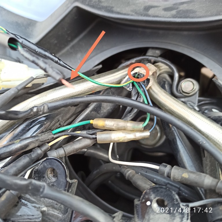

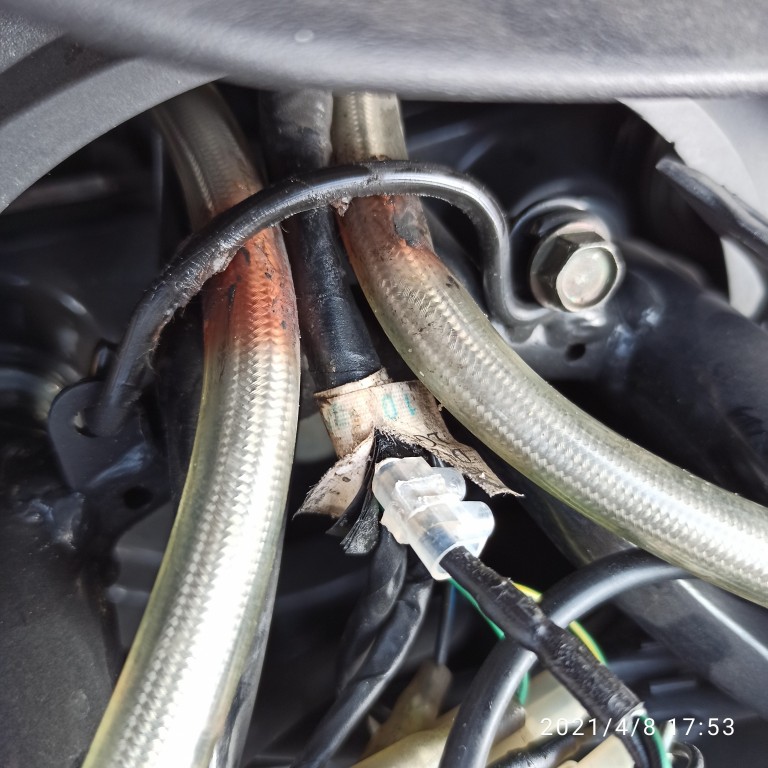

feriber Publicado 8 de Abril del 2021 Compartir Publicado 8 de Abril del 2021 (editado) En 7/4/2021 a las 18:39, feriber dijo: Bueno, creo que ya he descubierto el problema...... Hoy la he ido a arrancar como todas las mañanas, y al pulsar el botón de arranque NO HA HECHO NADA. Después de un par de intentos, comprobar que el desconectador de la maneta derecha estaba en su posición (siempre paro la moto usando ese botón), y agobiarme un poco, se me ha ocurrido mover un poco el manillar de la posición de bloqueo, y albricias, ya ha funcionado el botón de arranque. Al salir de trabajar esta tarde, he reproducido el problema. Si intentaba arrancar con el manillar en la posición de bloqueo, no me hacía ni caso. Tirando del hilo, veo que no solo no arranca, sino que lo que pasa es que NO SE ENCIENDE la luz de freno trasera. EUREKA. En esa posición del manillar se está produciendo algún tipo de corto que hace que no se detecte la actuación sobre el freno (ni el trasero ni el delantero). En cuanto muevo el manillar un poco hacia la derecha, ya se enciende el piloto pulsando cualquiera de las dos manetas y por consiguiente se habilita el arranque. ¿Porqué no me he dado cuenta antes? Pues porque la mayoría de las veces, por una razón o por otra muevo el manillar tras desbloquearla, bien para acceder al baúl, bien para quitar el antirrobo cuando me toca ponerlo en el disco izquierdo. Me consta que a varios compañeros les ha dado problemas la manguera de cables del puño izquierdo que se ha cortado por alguna brida, al ir muy tenso. Yo en su día cuando puse los paramanos, los estiré un poco y hasta ahora había librado, pero me parece que ya le toca otro paso por el taller (y van.....). Mañana abriré el manillar y le echaré un ojo (no vaya a ser que caiga en el momento más inesperado.... Quizás ese corto sea la causa de la descarga prematura de la batería (al final es una fuga de corriente). Coincide que ahora le toca la revisión de los 20.000, pero me parece que va a ser la última. @Carles piquer Me está dando el calentón la Forza 750, y ahora es muy buena época (dentro de lo que pandemus). A lo mejor mañana le echo un ojo. Efectivamente, como sospechaba uno de los cablecitos que van desde los interruptores de las manetas del freno (bajo el manillar se juntan en paralelo, y por eso fallaban los dos), estaba limpiamente cortado. En cuanto los he movido un poco, me he quedado con él en la mano. La verdad es que se ven muy mal montados, con cinta aislante (como lo hubieramos podido hacer cualquiera de nosotros). Justo se ha partido en el borde de la manguera que agrupa todos los cables hacia la trasera del escudo. Bueno, al final, he empalmado los cables, y listo. Espero que con esto, desaparezca también la fuga de corriente. Editado 9 de Abril del 2021 por feriber Añadir fotos. A Prmg1984 le gusta esto Enlace al comentario Compartir en otros sitios web More sharing options...

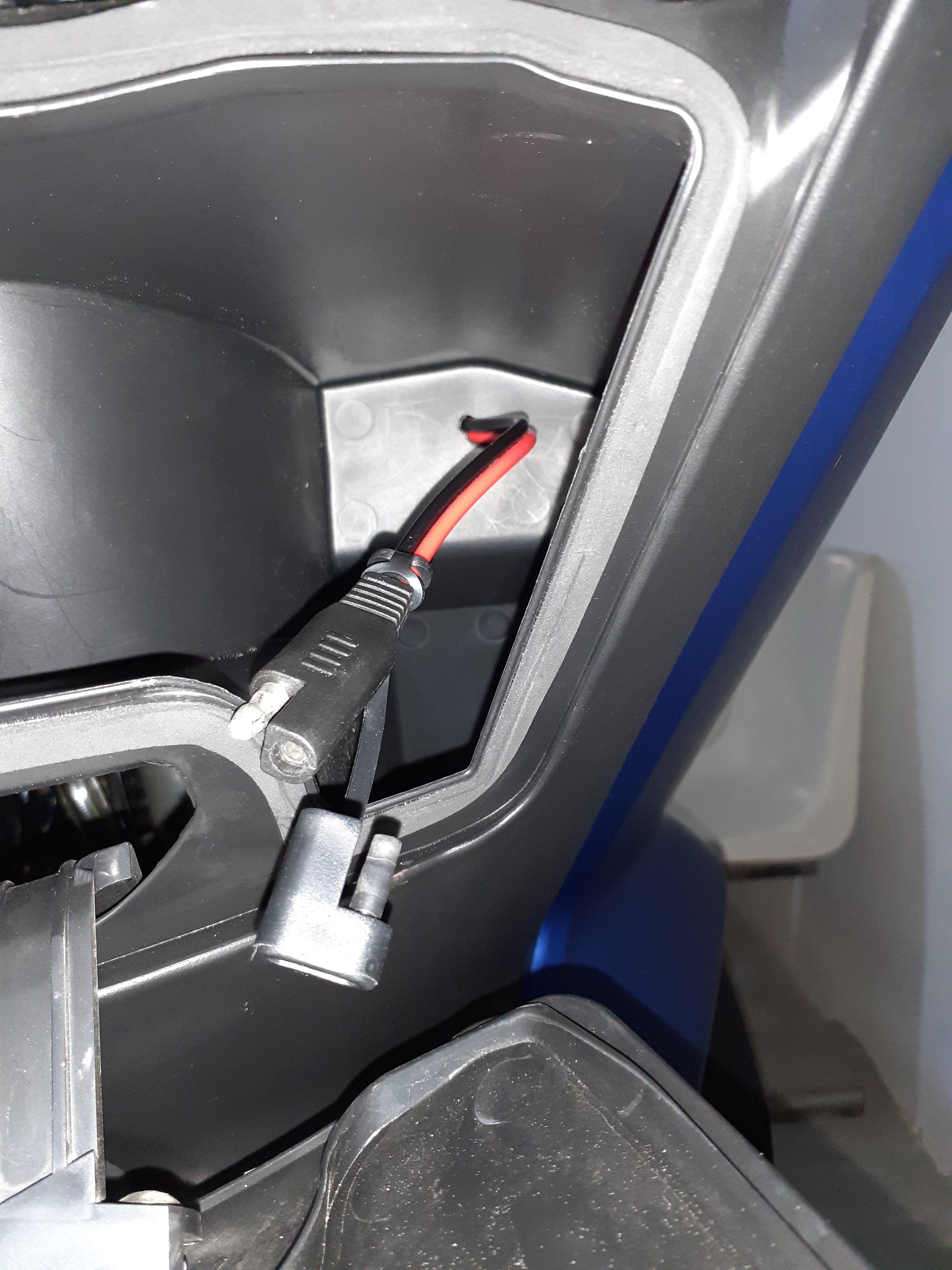

The MPG Publicado 12 de Abril del 2021 Compartir Publicado 12 de Abril del 2021 Hola, en mi caso la batería ha caído a 10’7 después de un mes, así que he cogido el cargador y mantenedor Fervé que ya usaba con mi anterior SD 125i, he conectado los cables con arandela a la batería, y he sacado el conector con su tapa por el hueco rectangular que da al paso de rueda. Lo he fijado con una brida para que no se vaya para adentro, eso sí. Si me vuelve a pasar, o voy a estar tienpo sin rodarla, la enchufo una hora o incluso con media y ya! La idea no se si la saqué de este foro, pero si no lo encontráis, en un par de semanas cuelgo fotos. Vsss Enlace al comentario Compartir en otros sitios web More sharing options...
