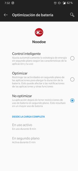

UnaiVD Publicado 20 de Julio del 2020 Compartir Publicado 20 de Julio del 2020 Buenas compis! Mismo o parecido problema por aquí...los primeros meses el GPS del Noodoe me iba de perlas pero ahora hace unas semanas que hace el tonto, al rato (totalmente aleatorio) ves que los KM al destino no bajan y ya quiere decir que se ha quedado muerto..tengo que pararme, cancelar ruta y volver a planificarla y puedo ir tirando X minutos hasta que vuelve a pasar. Leí este post y vi que tenía en 'Optimitzar' los permisos de la Batería sobre la aplicación Noodoe, lo cambié y como hice alguna prueba por ciudad pues parecía que todo iba bien pero ayer tuve que hacer un viajecito de 1h y cada 10 minutos se me quedaba muerto...He revisado de nuevo y los permisos sobre batería estan correctamente. Se os ocurre algo? A alguien más le pasa? Saludos. Enlace al comentario Compartir en otros sitios web More sharing options...
lorolo Publicado 20 de Julio del 2020 Compartir Publicado 20 de Julio del 2020 A mi entonces, lo único que se me ocurre es que llevaras el móvil dentro de alguna bolsa o algo que no cogiese mucha cobertura de GPS.... Enlace al comentario Compartir en otros sitios web More sharing options...
UnaiVD Publicado 21 de Julio del 2020 Compartir Publicado 21 de Julio del 2020 En 20/7/2020 en 7:58 , lorolo dijo: A mi entonces, lo único que se me ocurre es que llevaras el móvil dentro de alguna bolsa o algo que no cogiese mucha cobertura de GPS.... Dudo que fuera eso por que justamente lo llevaba en una riñonera para tenerlo más a mano por si me pasaba esto...no se la verdad Enlace al comentario Compartir en otros sitios web More sharing options...

Juanin Cádiz Publicado 2 de Agosto del 2020 Compartir Publicado 2 de Agosto del 2020 En 25/5/2020 en 16:27 , Albertolas82 dijo: Buenas compañer@s. Tengo una AK desde hace algunos meses. No me va bien la aplicación Noodoe ya que, me calcula la ruta y me la marca, pero en el momento que tiene que recalcular se queda pillado. Tengo que parar, sacar el móvil, quitar la ruta y volverla a cargar. Pero en cuanto tiene que volver a recalcular, no lo hace y tengo que hacer la misma operación. Alguno tenéis este problema? El móvil es nuevo "Xiaomi Mi 9T Pro" antes tenía un BQ y tb me hacía lo mismo. Tiene la moto algún botón para que recalcular ella sola y no tenga que parar en el arcén? Tengo activado para que trabaje en segunda pantalla, aceptados todos los permisos que me solicita. Tb he instalado y desinstalado varias veces la aplicación, pero nada de nada. Alguien tiene el mismo problema que yo o sabe cómo solucionarlo?? Tampoco encuentro significado al botón de la llave de la moto. Para qué sirve?? Muchas gracias Deberías actualizar el tontón , ya que cada año las carreteras cambian . Enlace al comentario Compartir en otros sitios web More sharing options...
