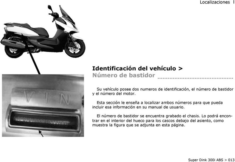

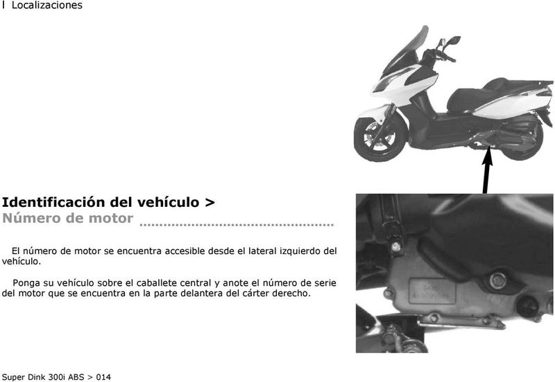

Invitado Publicado 21 de Mayo del 2020 Compartir Publicado 21 de Mayo del 2020 Buenas noches @Super30 Adjunto te envío la descripción de donde va alojado el número de bastidor si el modelo fuese el nuevo (2017) el número iría dentro del hueco para los cascos Enlace al comentario Compartir en otros sitios web More sharing options...
Invitado Publicado 21 de Mayo del 2020 Compartir Publicado 21 de Mayo del 2020 Hace 36 minutos , FERNANDOPR dijo: Buenas noches @Super30 Adjunto te envío la descripción de donde va alojado el número de bastidor si el modelo fuese el nuevo (2017) el número iría dentro del hueco para los cascos Enlace al comentario Compartir en otros sitios web More sharing options...
