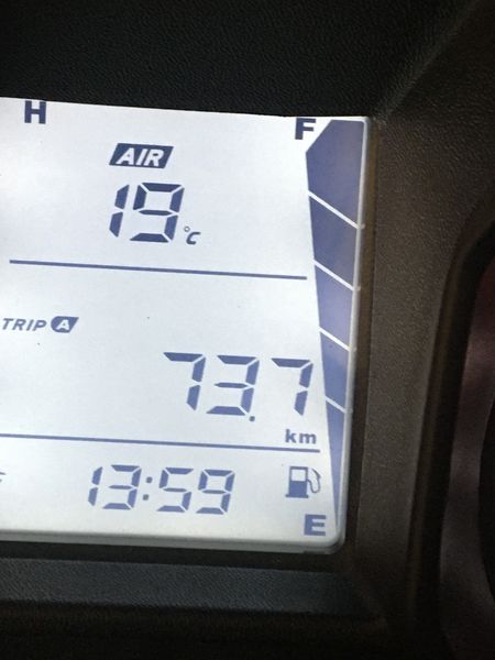

Hola, buenos días. Tengo la mejor moto del mundo. El marcador de combustible siempre marca lleno, no sé por qué me quejo.(ironía). La verdad y ahora en serio, si alguien tiene ese problema y tiene idea como puedo solucionarlo le agradecería los consejos. Muchas gracias, un saludo.:biker:
Gracias a todos por los comentarios. Dani-glez7 , no , no es infinito ahí si tengo que tener cuidado. No se puede tener todo, ya bastante hace con decir que está siempre lleno, jajaja..
Os dejo la foto que después de controlar los km hechos, como apreciáis no bajó ni una raya.

Buenos días. Problema solucionado.(eso creo).Resulta que un colega me convenció para vaciar el tanque de gasolina y ver que pasaba.Así hicimos y milagro, al darle al contacto ya marcaba reserva y procedimos a ir llenando poco a poco y la marca del tanque iba subiendo hasta que marcaba full faltando por ponerle como tres litros mas.De todas formas voy seguir pendiente, hasta pasar los 120 km como dices Abssolom (muchas gracias)no voy a volver a romperme la cabeza.
