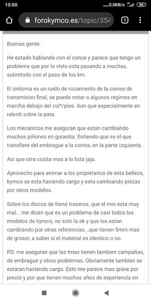

alexenbar Publicado 17 de Mayo del 2020 Compartir Publicado 17 de Mayo del 2020 Desde el otro dia un aceleron a 150 tengo todos estos sintomas que describe imaelu. Vibracion al ralenti y al acelerarla sobre el caballete, roces como gravilla en la transmision en marcha. No se si sera correa piñon o embrague. La moto tira igual y al hacer kilometros mejora pero acojona el roce. La correa esta lavada bien y con algo de gel en los cantos de silicona no chirria. Pense que podia ser eso pero no. Esto me aparecio la semana pasada antes no tenia estas vibraciones. Enlace al comentario Compartir en otros sitios web More sharing options...
